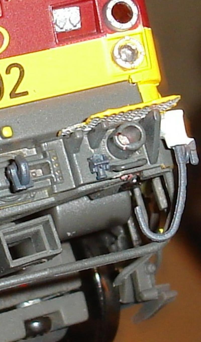

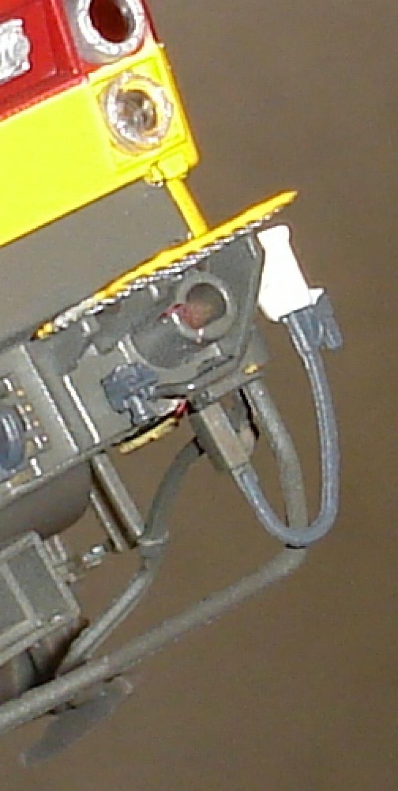

Nou, lok is open. Wilde met geen mogelijkheid recht omhoog. Trapje eraf. Dan ben ik blij dat ik laminaat heb. Trapje is onbeschadigd maar plaats 'm binnenkort wel terug met drupje lijm, zit zo niet erg stevig. Zitten meer onderdelen aan die spontaan vallen, waaronder een zandstrooier. Toch maar eens hier en daar voelen of er niet meer lijm nodig is.
Over de bufferhouder, zit inderdaad scheurtje in, of hoort dit zo? Anders lijkt het erop dat dit een produktiefoutje is. Maar om 'm nu terug te sturen ... zie foto's:

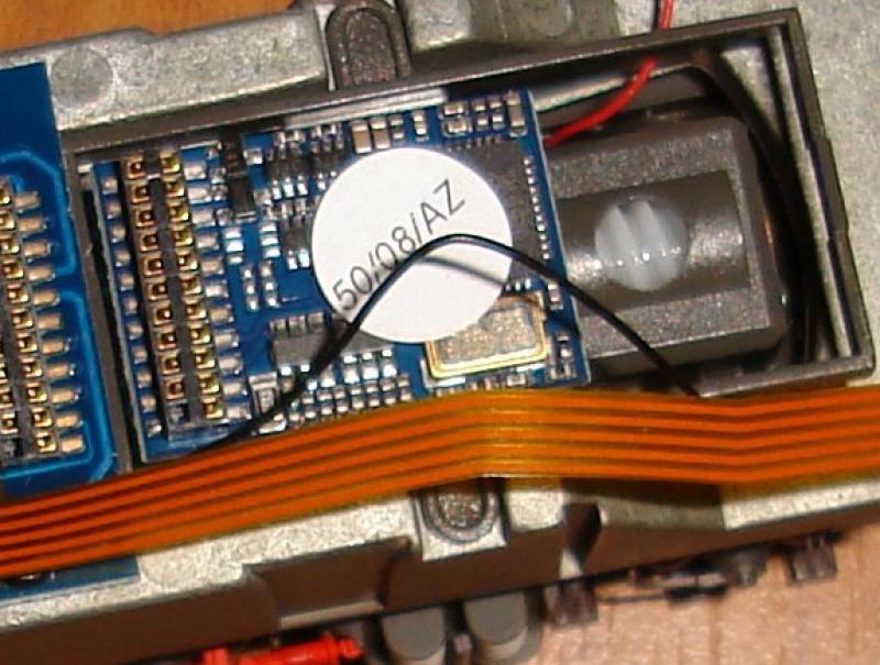

Decoder zit erin (de 'speciale'). Trein rijdt prima, maar, geen verlichting. Ik rij met de multimous. Moet ik iets speciaals doen om de verlichting te laten branden? Het lichtknopje op de mouse heeft geen effect. Ik heb het palletje in de loc naar A-sein gezet.
Voor de zekerheid toch maar de decoder, lokpilot v3.0 21pins, zie foto:
Het lijkt me dat dit niet normaal is, ik zou hem dan dus ook gewoon terugsturen, diie bufferhouder is gewoon kapot, dat hoort niet!

Die Lokpilot V3.0 moet een speciale instelling krijgen.
Intresse in deze instellingen??
Stuur me maar een PB.
Deze CV waardes kun je gewoon met je Multymouse invoeren.
Jos.
« Laatst bewerkt op: 01 May 2009, 10:32:25 door J. Beckers »

Jos,
Gerard geeft aan de speciaal voor LS geprogrameerde decoder te hebben, dus als het goed is zitten de instellingen die jij noemt er al in ?
Gr. Remco.

Oke, daar had ik effe overheen gelezen.
Maar daar onder schrijft hij dat hij er maar weer een normale V3.0 heeft ingezet.
En als je dan de cv waardes wijzigt en je test m uit kom je er zo achter of het probleem nu in de lok of in de decoder zit.
Maar het kan ook zijn dat de rijstappen aangepast moeten worden op de ESU LSM decoder

De decoder is inderdaad een 21pins v3.0, 52614. Maar zou dus de voorgeprogrammeerde versie moeten zijn, deze heb ik via MTE. Loc rijdt prima, maar tot nu toe geen verlichting. Die lijst met cv waarden heb ik al zien staan, maar daarvoor koop ik geen voorgeprogrammeerde decoder! Wacht het hier nog wel even af, anders gaat het zaakje inderdaad retour.
@Remco, tja je ziet die scheur alleen als er geen buffer in zit. Eerder in dit draadje gaven anderen ook al aan de scheur gezien te hebben. Dus lijkt het erop dat veel, zo niet alle, loc's dit hebben. Je komt er alleen toevallig achter als er een buffer van de loc valt. Misschien dat Chris weet of dit een algemeen mankement is.
In iedergeval, mochten bijna alle locs dit hebben dan heeft het weinig zin 'm terug te sturen, heb ik 'm nl niet meer. Mocht ik de loc toch zo ver krijgen dat ie licht geeft, dan maak ik vanavond de andere ook open, gelijk kijken of die ook een scheur heeft (geen grappen aub  ;D).
