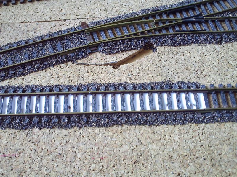

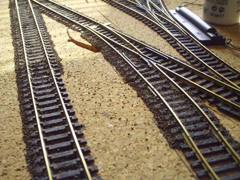

Nu verder met het ballasten van de wissels.  Omdat de plaat die gebruik (te) dik is, heb ik voor het afstellen van het verenstaal en wissel redelijk grote gaten moeten boren.
Dus gaan we het gat afdekken. Ik heb een stuk plastic verpakkings materiaal genomen en deze op maat geknipt.
Zo zie je em beter:
Nu op zijn plaats gezet met een drupje lijm.
Daarna houtlijm erop gesmeerd:
O ja! Voor het ballasten nog ff wat graspolletjes geplakt:
En dan weer ballasten en lijmen:
Greetz, Jeroen

NICE (y)
Maar hoe zorg je ervoor dat de wisseltongen niet vast komen te zitten?
Want die verdunde houtlijm gaat overal zitten :-X

Meneer K  ;D:
Het stukje van de wisseltongen doe ik apart en met beleid. Een heel klein beetje ballast er tussen mikken en heel voorzichtig een beetje druppelen. Daarna heb ik na het druppelen elk uur (3 maal) de tongen een beetje bewogen zodat het niet vast opdroogt
Greetz, J

Pas wel op met de electrische contacten, die moeten wel
schoon blijven... ik heb ook het nodige van deze Peco-wissels
en ze zijn errug mooi maar ballasteren is een frutswerkje :P

Met die elektrische contacten zit wel snor hoor, dit zijn electrofrog wissels die niet door de wisseltongen worden gevoed, maar door een extra draad.
Maar toen.....  :-\
Na het ballasten was het de bedoeling om de los zittende ballast weg te zuigen met een stofzuiger.  Dus…. Ahhhhh!!! Blijkt dat grote stukken ballast niet goed vast te  zitten!!!
Snif…
Nou ja, weer een leermomentje. Waarschijnlijk te weinig lijm gebruikt..  Nou ja, weer ff de gaten opvullen en lijmen….. dacht ik.
Helaas heb ik deze methode (met verdunde lijm ) niet in de vingers, want bij het volgende deel was de hechting weer niet goed….. Ik ga het volgende keer ook eens proberen met de behangplaksel methode.
Greetz, Jeroen
