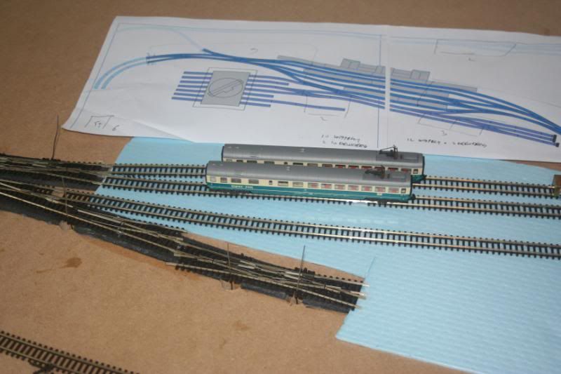

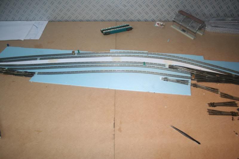

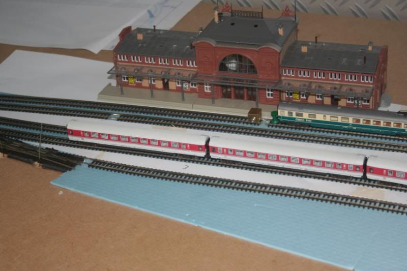

Ik ben begonnen met het stationsdeel. Het station zal 5 perronsporen krijgen. Later ga ik ook een aantal goederensproren toevoegen en een draai rolbrug. Ik hou van lange treinen, maar dat is met grootte van mijn baan een probleem. Na lang puzzelen heb ik een station ontworpen met Wintrack, waarbij 1 spoor een stam met maximaal 6 bakken kwijt kan. De andere sporen zijn korter. In wintrack is het station met rechte sporen getekend, ik zal het echter bouwen in met een kleine kromming. Zelf vind ik dat iets mooier staan en het komt beter uit in de geometrie. Ok, wat foto´s:
Hier zie ook het uitegrprinte baanplan. Voor het testen gebruik ik altijd mijn langste rijtuigen.
Hier zie je de kromming
Het langste spoor is deels recht zodat het station er mooi past. De perrons gaan zelfbouw worden.
Als laatse nog de birds eye view:

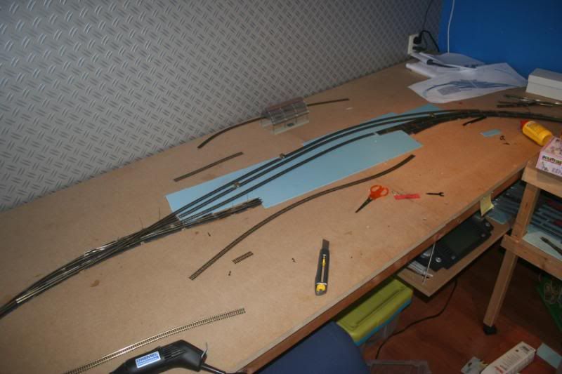

Goed. Enkele weken later ben ik begonnen met het volgende deel van de baan, aan de linkerkant van het station. Ik heb eerst mijn treintafel groter gemaakt met een plankje die ik kan weghalen.

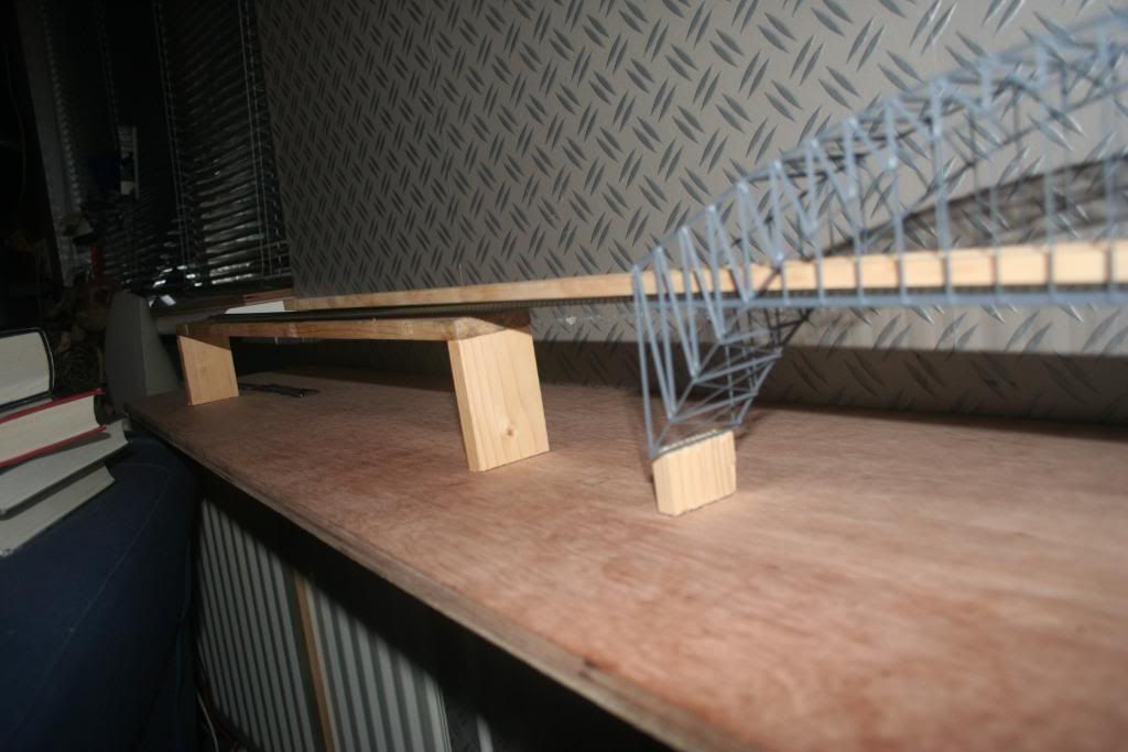

Hierdoor kan ik de treintafel nog naar voren rijden indien dat nodig is. Handig als ik de treintafel wil verplaatsen voor werk achter de baan of bijvoorbeeld de muur te kunnen behangen. Zoals bekend werk ik met scharnieren om de delen exact te laten aansluiten. Werkt prima! Overigens zit hier een lelijke bocht (R2). Deze zal verdwijnen in een berg.
Zoals eerder geroepen hou ik van lange treinen. Ik heb dus rijlengte nodig. Doordat deze kamer veel doeleinden heeft staat deze nogal vol. Ik moet dus improviseren… De volgende module zal smal zijn en over de rugleuning van de slaapbank lopen! Op deze manier creeer ik toch rijlengte. De module is rechts (dacht ik) 30 cm en links 20 cm.

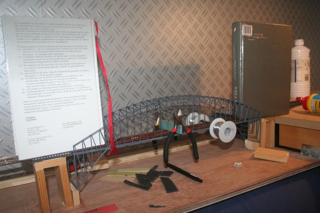

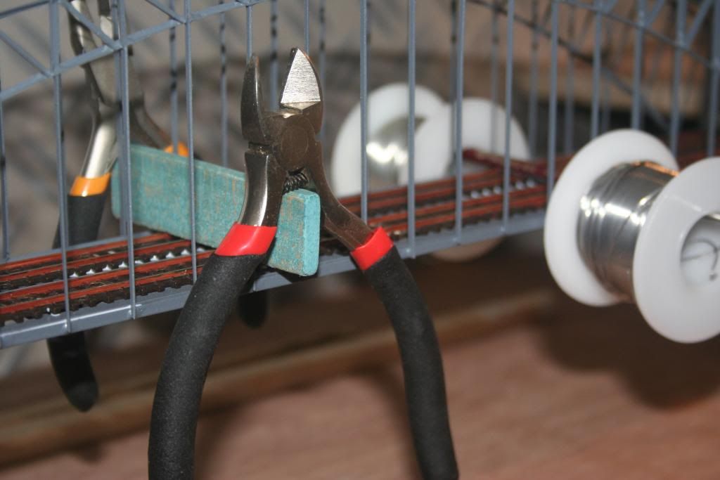

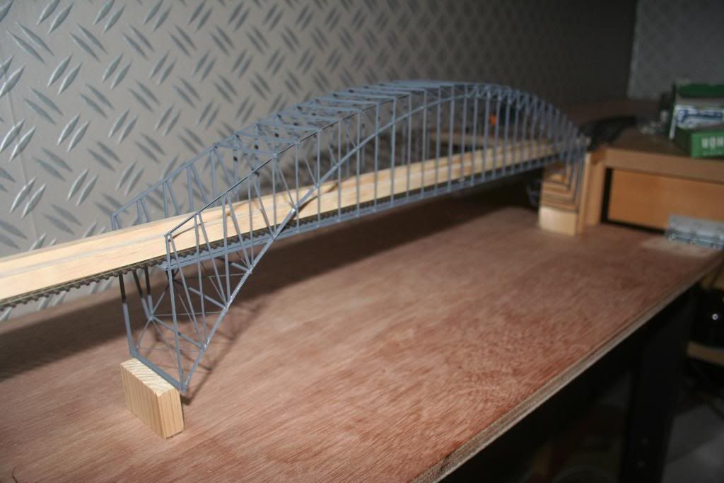

Ik heb een brug van Hack gekocht. Ondanks dat de ´stalen´balken iets te dun uitgevoerd zijn, vind ik em wel mooi. Ik hoop ooit nog deze te gaan vervangen door een zelfbouw brug. Maar of ie er ooit komt…..

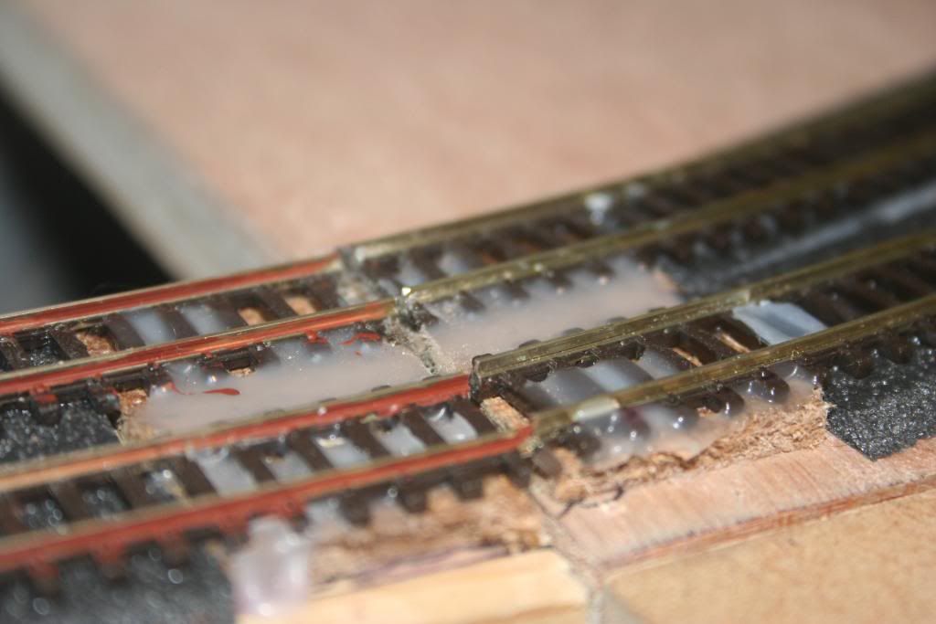

De overgangen naar de modules, dat is een secuur werk, maar niet moeilijk.
Helaas is deze overgang iets te laag, maar met dremel kan je dat verschil verkleinen.
Ik heb eerst de rail roestbruin geverfd, daarna vastgeplakt met verdunde boekbinders lijm.
Tja, soms moet je creatief zijn om de rails aan te drukken!
