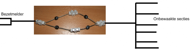

Dat lijkt me niet, RJ. De weerstand staat getekend in het circuit van de rails, waar juist geen bezetmelders geplaatst zijn.
Bart, bij de informatie van de bezetmelder staat getekend hoe je die moet aansluiten.

Bedoel je deze?
http://people.zeelandnet.nl/rosoft/S88SD16Rail.JPG
Die snap ik dus niet. Dan zou ik voor elke onbewaakte sectie zo'n diode schakeling moeten maken.

Bart, de tekening van Wim is niet erg duidelijk wellicht. Vanaf de diodes kun je naar alle onbewaakte sectie's. Je hebt maar 1 keer de set diodes nodig.
Sander
[edit] Kijk naar het plaatje, wat Remco op pagina 3 al plaatste.

Zo zou ik het dan moeten doen, of niet?
santerdam
Berichten: 3865
Re:De bouw van Maaslo
Reactie #49 Gepost op:
04 April 2009, 17:20:51 »
Ja, dat is goed. Alleen de bezetmelder heeft er natuurlijk niets mee te maken.
Sander

Die komt toch uit de bezetmelder? Of moet het zo?

Reactie #51 Gepost op:
04 April 2009, 17:43:10 »
Het tweede plaatje is juist. De railsspanning splitst zich in (a) de voeding naar de bezetmelder(s) en (b) de voeding naar de diodes en onbewaakte sectie's. De railsspanning is afkomstig van jouw Roco versterker.
Sander
[edit] Zo had je het

Bart Mestrom
Berichten: 1495
Reactie #52 Gepost op:
04 April 2009, 17:47:42 »
Dat klopt, was ik even vergeten.
