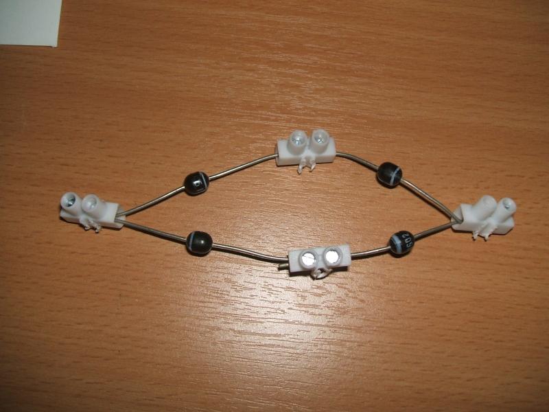

Ik heb het geheugenkaartje van de camera weer terug.
Dat zijn die diodes. Zijn deze goed?

Maar weet iemand of de diodes goed zijn? Dan kan ik namelijk verder

Je hebt ze zo te zien goed bevestigd. Nu alleen de weerstand er nog overheen (zie plaatje in post van Remco op pagina 4).
Ga maar verder hoor Bart die diodes zijn goed!

Yep,
En die weerstand is, met de bezetmelder die je van Remco hebt overgenomen, niet nodig.

« Reactie #38 Gepost op: 04 April 2009, 13:20:03 »
Waar is die weerstand dan eigenlijk voor nodig? Jullie zeggen dat hij mag wegblijven, maar waar dient die dan voor als je hem wel bevestigd?

« Reactie #39 Gepost op: 04 April 2009, 14:12:01 »
Ik moet je eerlijk zeggen: daar ben ik ook erg benieuwd naar! Ik heb de weerstand nergens gemonteerd en heb nooit problemen met de detectie.

« Reactie #40 Gepost op: 04 April 2009, 14:25:56 »
Zo'n jaar geleden heb ik ook eens gevraagd naar het nut van de weerstand. Huib Maaskant toonde het schema zonder weerstand. Wim Ros gaf toen als verklaring, dat hij de tekening met weerstand had overgenomen van een andere site en hij kon het nut van de weerstand niet aangeven.

« Reactie #41 Gepost op: 04 April 2009, 14:34:02 »
Citaat van: Peter van der Leek
Hier, bij de digitale demo pendelbaan,  heb ik het nut van een 4k7 weerstand in het detectie circuit uitgelegd.
De diverse schema's van de diode brug, tonen deze weerstand ook. Ik denk dat het en overblijfsel daar van is, of... een poging om beide circuits: ge- en ongedetecteerd, volledig gelijk te maken.
Dus ik kan me alleen maar voorstellen, dat het enig nut zou kunnen hebben als je ook deze weerstanden op de ingang van je bezetmelders hebt.

« Reactie #42 Gepost op: 04 April 2009, 14:42:01 »
Ik heb geen last van spookmeldingen, maar ga 'm toch maar even erbij plaatsen ;)

« Reactie #43 Gepost op: 04 April 2009, 16:11:13 »
Die weerstand zit er om te voorkomen dat de bezetmelder al bij een kleine stroom een melding geeft, bijvoorbeeld als je je vingers op de rails legt.

« Reactie #44 Gepost op: 04 April 2009, 16:31:35 »
Ik snap het van die weerstand.
Nu moet ik die diodes gaan aansluiten, maar hoe?
Kan iemand me dat uitleggen met een aansluitschema?
