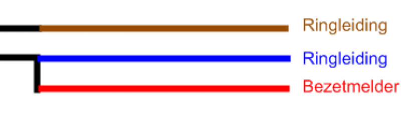

Dus als ik het goed begrijp moet het ongeveer zo zijn?
Maar waarom de 4 diodes? En aan welke draad?

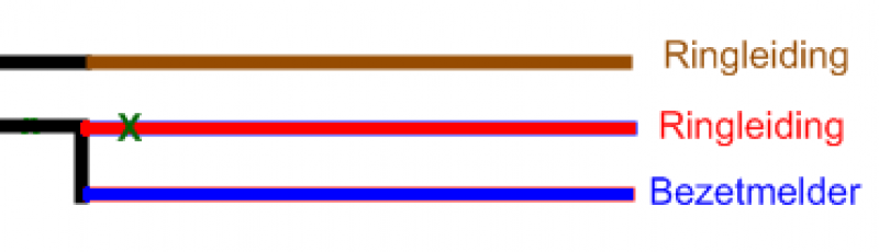

Andersom dus ringleiding rood en bezetmelder blauw. En de 4 diodes ( Voor het testen is dat niet direct nodig, voor het rijden wel, deze moeten het spanningsverschil tussen de blauwe en de rode draad opheffen ) zet je aan de ringleiding rood NA de splitsing.

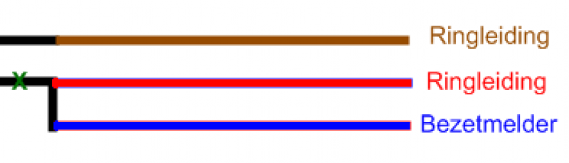

Dus zo? Staat het kruisje (dus de diodes) goed?
Remco.
Berichten: 6325
Re:De bouw van Maaslo
01 April 2009, 20:37:53 »
Nee, het kruisje moet in het rode gedeelte.

01 April 2009, 20:40:41 »
Volgens mij is het nu goed.
