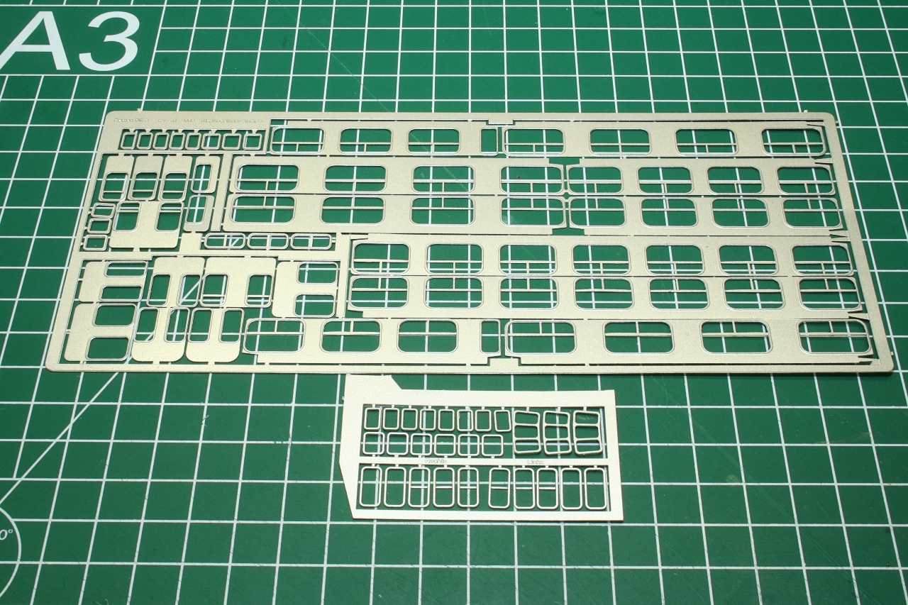

« Reactie #649 Gepost op: 26 January 2014, 18:09:11 »
Weer maar eens verder met het ding ;)
Als eerste de raamsponningen in de alu-verf gezet.
... dit moet er echt wel goed vast op zitten, omdat er later natuurlijk nog wat gepast en gemeten mee moet worden. Dus kan het nu mooi een weekje oid drogen totdat de bakken ook in de lak gaan ;)
Oh... verf is uiteraard van Phildie. Ook het laagje onder het alu is van Phildie: groene washprimer.
Grtzz,
Karst
P.S. Er heeft een forumbezoeker mij een PB gestuurd over de kit. Ik heb je een PB teruggestuurd ;)

  • Berichten: 8570
Re: BNLS Baanbreker - Mat '34 Diesel 3 van MK modelbouwstudio's
« Reactie #650 Gepost op: 27 January 2014, 07:47:29 »
Ik probeer me de kit voor de geest te halen, maar kan me de sponningen niet herinneren. Zaten die er bij, of heb je die zelf laten maken? In dit draadje zou ik nergens meer van staan te kijken...
- Peter
Ivo tB
  • Berichten: 5583
« Reactie #651 Gepost op: 27 January 2014, 09:35:52 »
Zitten er zeker bij. Dit is een belangrijk deel van de uiteindelijke aanblik van de kit. Op de foto van Karst zie je het niet zo goed, maar de strips hebben de raamkozijnen erop liggen, anders gezegd, de strips zijn uitgeëtst en de raamkozijnen zelf zijn de oorspronkelijke dikte voor het etsen. Hierdoor krijg je geplaatst in de messing wanden een vrij vlak aanliggende kozijn in de wanden en dat geeft een heel mooi resultaat. Vraagteken alleen is hoe de wand ets en de kozijn ets passen na het schilderen. Ervoor past het goed, maar de primer en verflagen maken de passing kritischer. Karst gaat laten zien of dat een probleem is en zoja komt hij met een goede oplossing.  ;)
Ivo

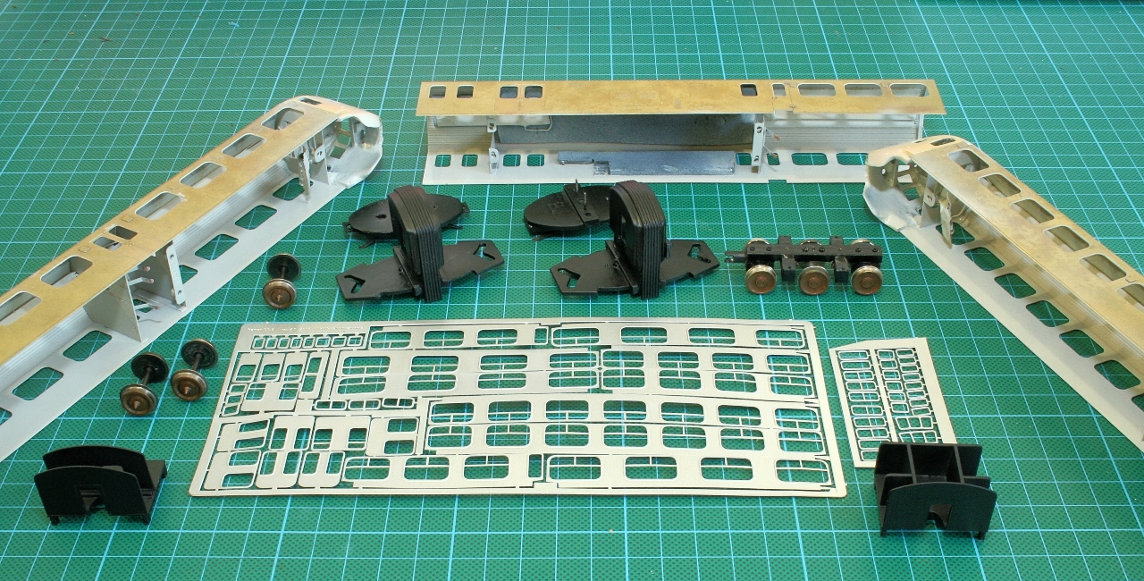

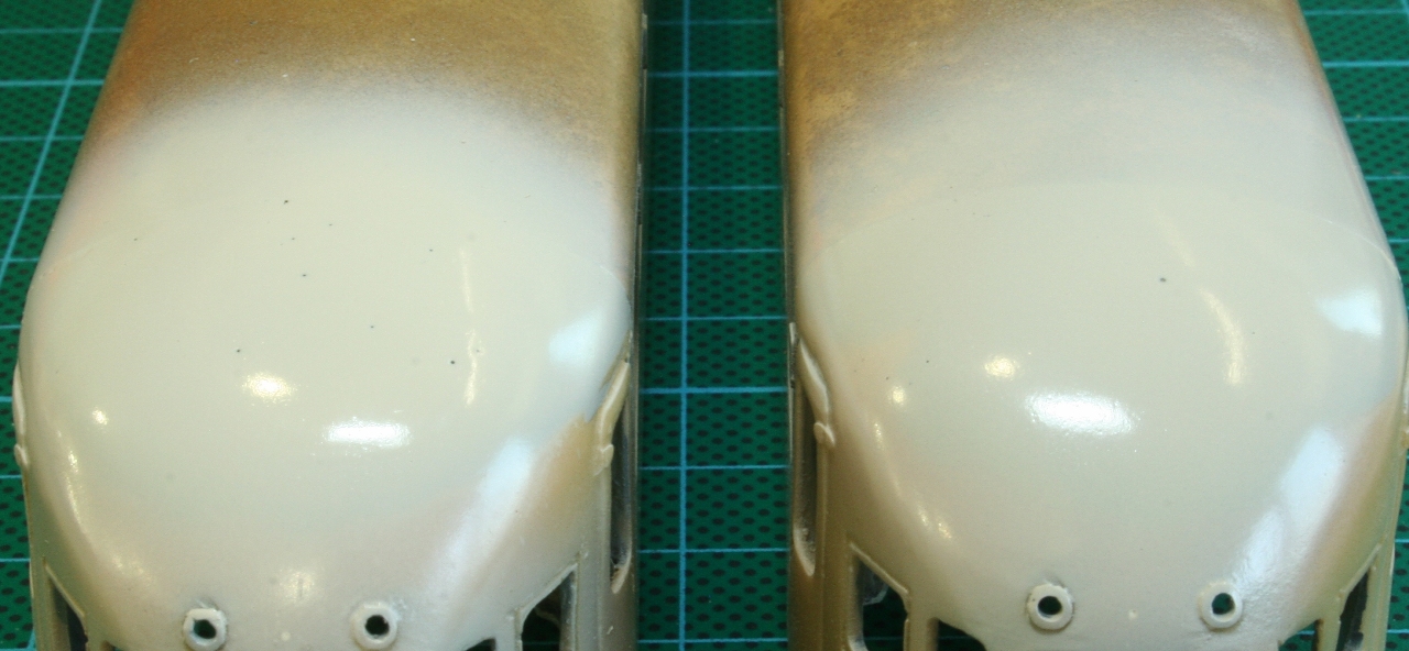

« Reactie #659 Gepost op: 08 March 2015, 18:16:39 »
Citaat van: Karst Drenth
Na meer dan een jaar maar eens weer verder. De Aluverf zal nu wel droog en hard zijn ;) :)
... model geheel gedemonteerd... Netjes schoongemaakt en ontvet ;)
De jakobs-opleggingen mooi zwart geteerd, evenals de vouwbalgen en achterwandjes. Alle bakken van binnen in de rijtuig-grijs gezet. En ook de achterkant van de sponningen.
... ook een beetje van die verf als proef over de koppen... Hmmm @#$%^&*() nog weer gaatjes :'( :'( Eens kijken of we dat met wat dikke Phildie weg kunnen 'plamuren'  :-\ :-\ :-\
Wordt vervolgd ;)
Grtzz,
Karst
