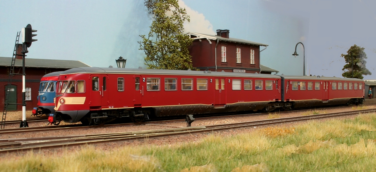

Omdat de DE-IIen al eind '59 begin '60 rood werden, gezocht naar een nummer dat ook daadwerkelijk met de DE-III in Marienberg heeft gereden in 1960... En natuurlijk bracht een foto van Ankersmit weer de uitkomst. Dus een 101 omgenummerd naar 92...
Na twee avondjes werken ook weer klaar :)
Dusch... PLAATJES  8) ;D ;D

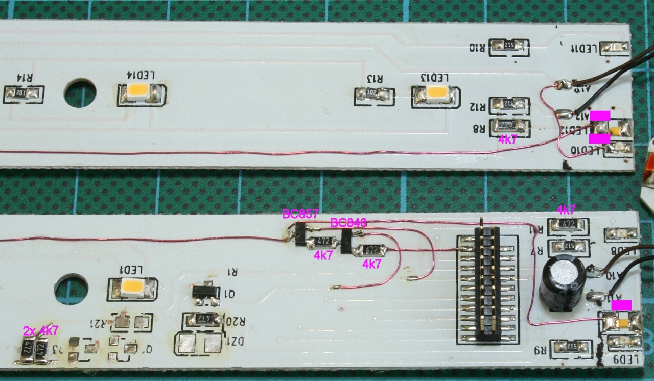

Eerst de electronica aanpassingen... ( zoals bij de 72 om met uitschakelbaar topsein te kunnen rijden )
... extra versterker gebouwd om de 'plus' van de witte topseinen te kunnen schakelen. De spannigsregelaar van de binnenverlichting vervangen door 2x4k7 parallel. En de vrijkomende draad gebruikt om naar de ABk te komen ;)

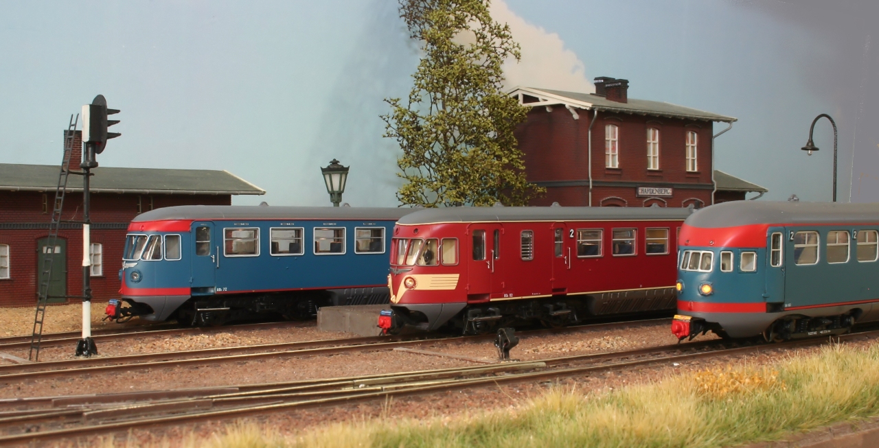

Dan het ding op de baan :)
... historisch verantwoorde line-up ;)

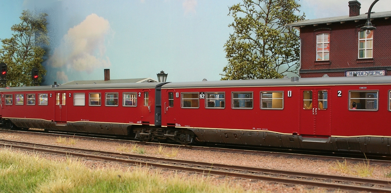

... het nieuwe nummer goed in beeld, uitaard weer bezet met een matig aantal reizigers ;)

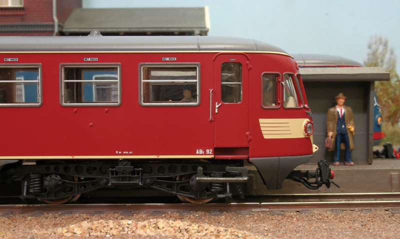

... en een machnist :) Uiteraard ook even de koppelingen gedaan !

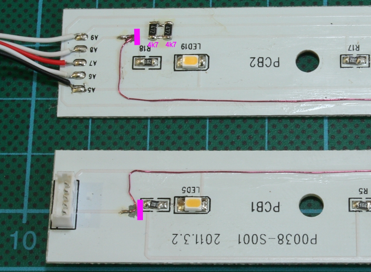

Veel valt er niet te vertellen, maar ik heb de plaatjes wat ingekleur met onderdeelnummers en waarden ;)
.... de onderbrekingen in de print ( wegfrezen met de proxxon of de dremel ) heb ik met pink blokjes aangegeven. De rest kun je zo overnemen uit de foto's.  Daar waar de extra weerstanden en de draadaansluitingen bij de decoder komen even de banen met een scherp mesje blankkrabben n voorvertinnen.  Op de onderste foto, bij de bovenste print staat twee keer 4k7, dat moet zijn 1 x 4k7 en 1 3k3 anders heb je lichtsterkte verschil tussen de beide bakken ;)
Oh ja, bijna vergeten. De functie wordt aangestuurd met AUX3 van de decoder ;) Die dus even mappen op een F-toets naar keuze.
Hoop dat je er wat aan hebt,
Karst
