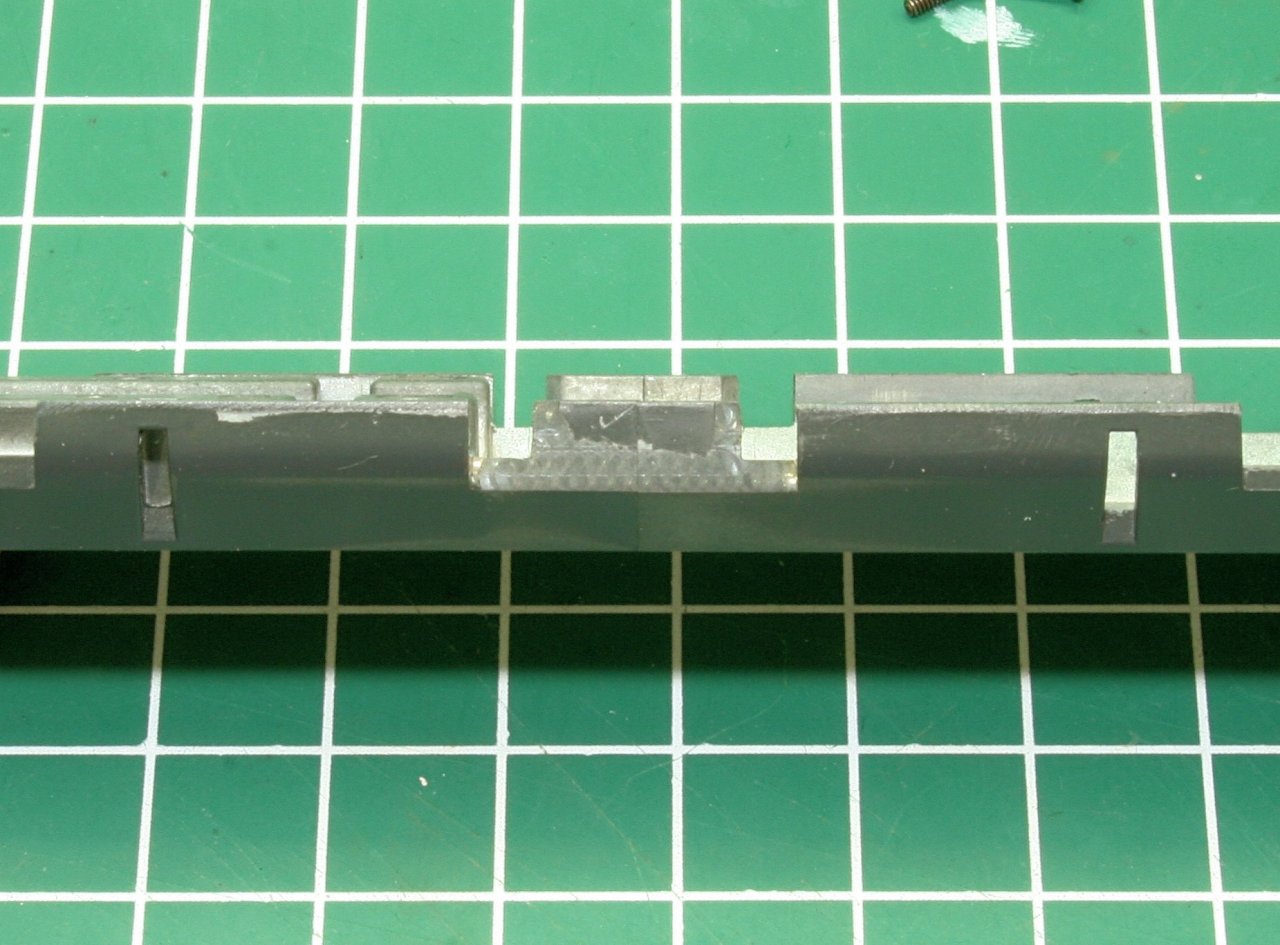

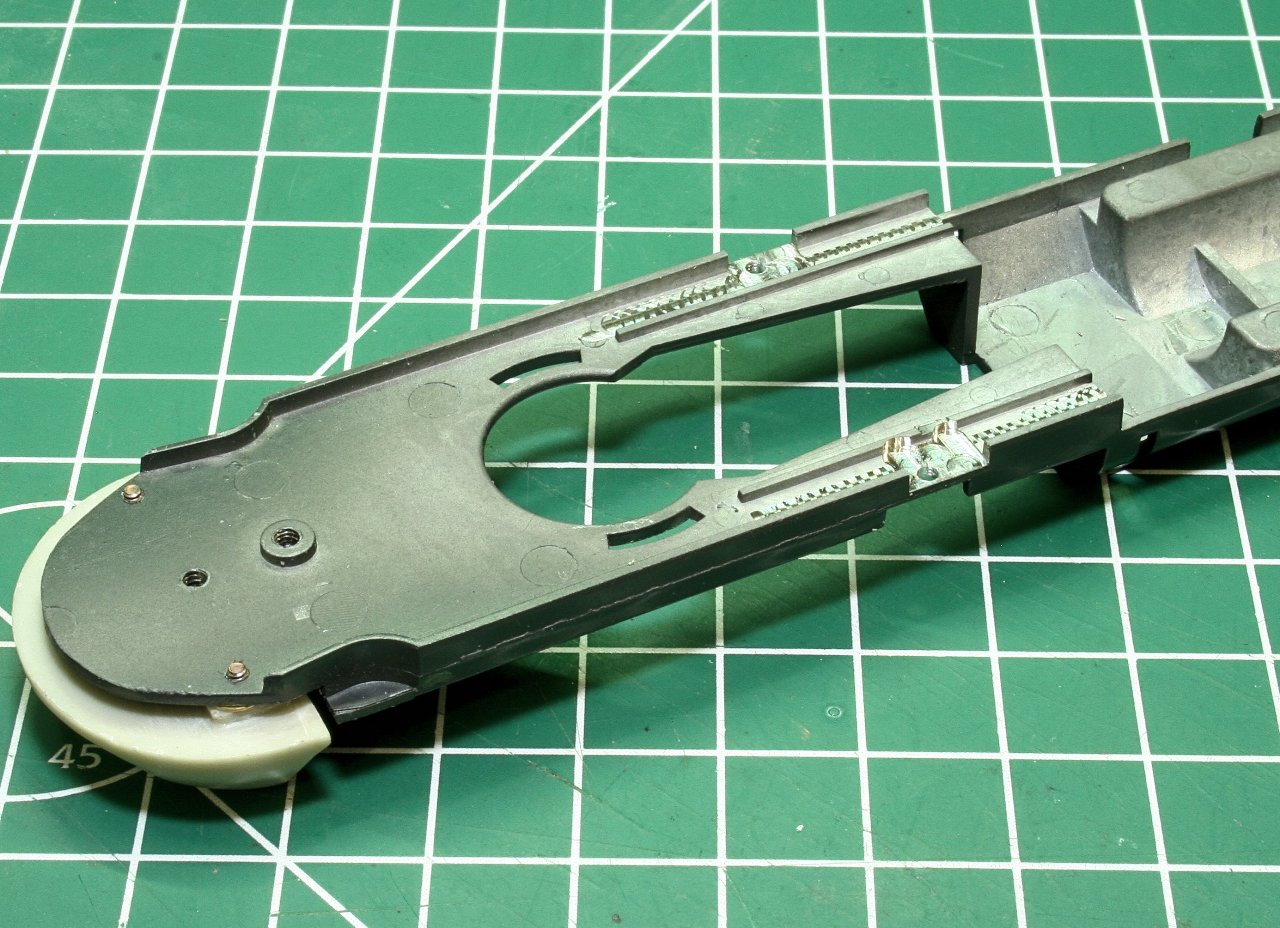

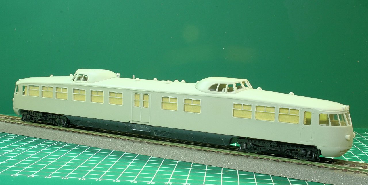

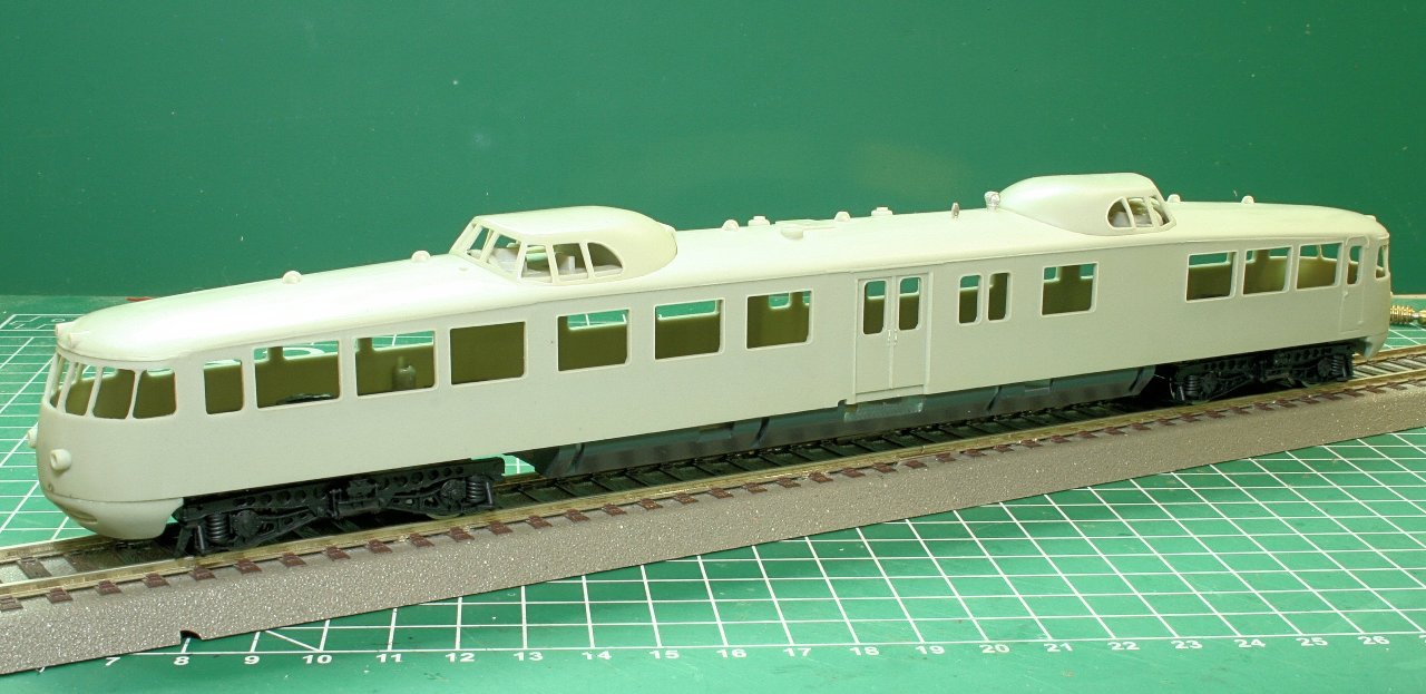

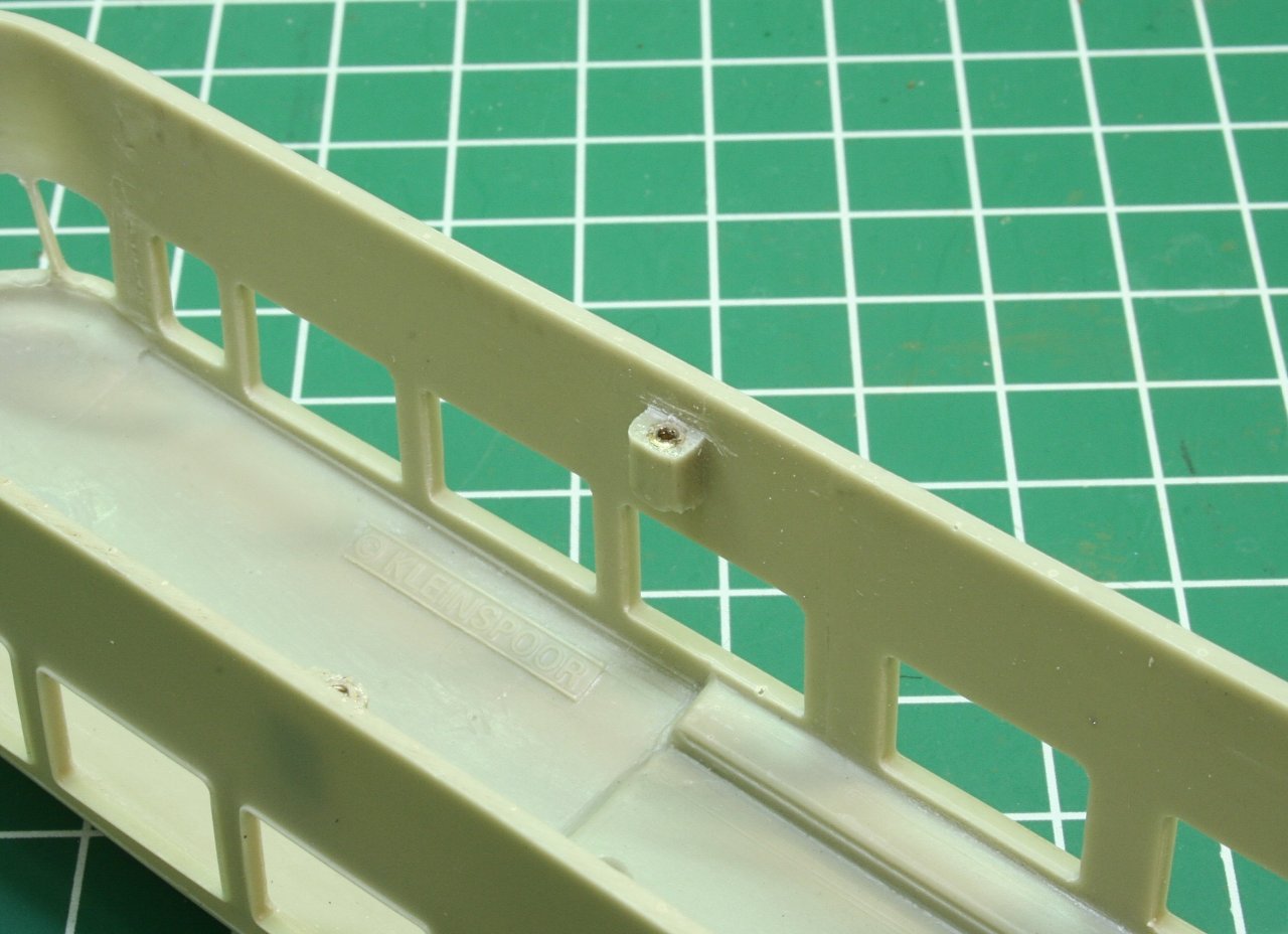

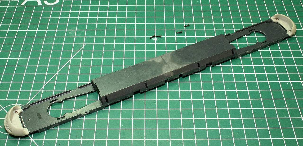

Terwijl het warm water regende, het chassis verder afgebouwd...
... omdat de beide delen mooi strak en haaks gefreesd waren, heel simpel met Bison Bond en een plaatje messing de boel aan elkaar gelijmd. Pufje activator er op een een mooie sterke verbinding (y)
... lijmrestjes weggeschuurd, zodat daar de schortenbak straks weer mooi onder komt. Ook de gaatjes voor de kapbevestiging al geboord. Toch wel fijn zo'n metalen chassis ! (y)
... omdat er in totaal 7 mm mist, de opening voor de instaptreden weer op maat gefreesd.

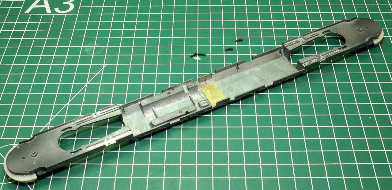

... de middelste ribbel weggefreesd voor het interieur later en de oplegvlakjes voor de nokjes in de bak helemaal vlakgefreesd. Ook voor de frontschorten moesten er gaatjes met schroefdraad komen. Ook hier M1.4
... in de oplegnokjes ook weer M1.4 moertjes ingelijmd, zodat e.e.a. niet uitlubbert als het meerdere malen in en uit elkaar moet. ;)

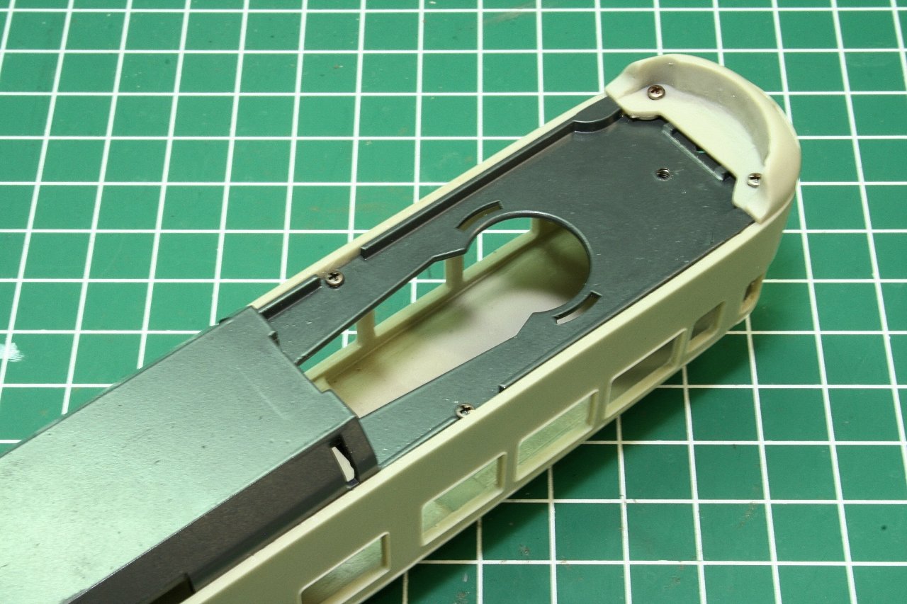

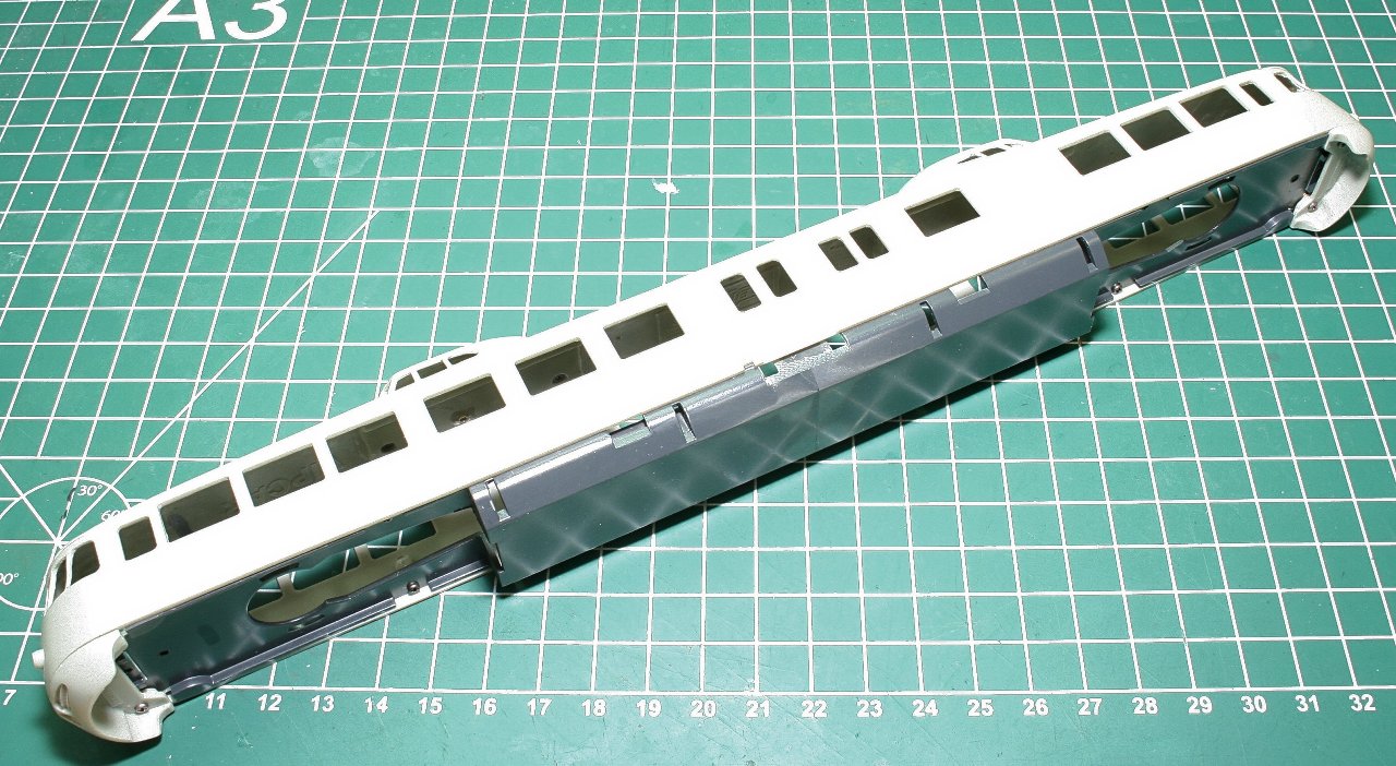

... chassis in de kap geschoven en vastgeschroefd. Past allemaal best wel goed :D
... detail van de kap- en frontschort schroefjes.
... en dan de kameel op de poten. Ziet er strak en stabiel uit. Model voelt nu al lekker zwaar aan ! (y)
Wordt vervolgd.
Grtzz,
Karst

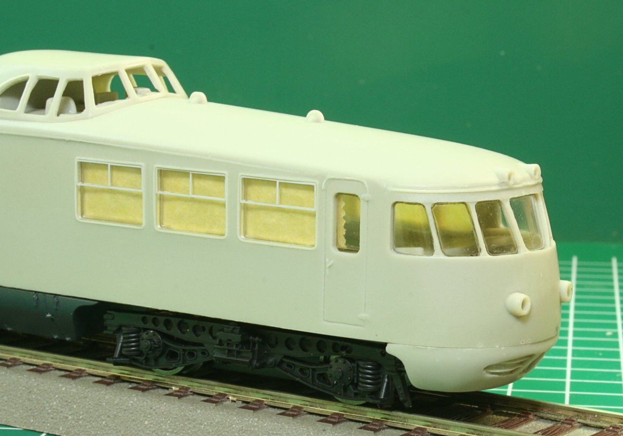

Ook een klein beetje voortgang bij de Kameel...
... de schorten pas gemaakt. Ter weerszijden van de instaptreden trategis 3.5mm weggezaagd en met secondenlijm weer aan elkaar en het chassis geplakt :)  Verder alle raampjes pasgezaagd. Ja, ik weet het, het zijn niet de goede ramen. Maar daar had ik net niet aan gedacht, dat er in de Gele DE-II ook gerenoveerde ramen zaten.
... ook een cabinebeglazing uitgeknipt en gepast. Ik vind het er voeldoende uitzien. Sorry Ivo, geen vervangings spul er in voor mij ;)
Wordt wel weer vervolgd ;)

Voordeeltje mbt je ramen. De raamlijsten zijn bij een de-II in 1:1 niet aangepast. De buitenranden zijn gelijk gebleven.
