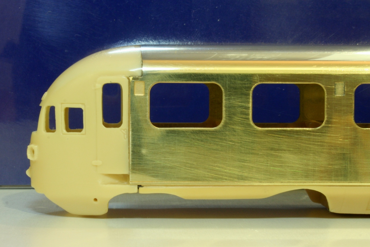

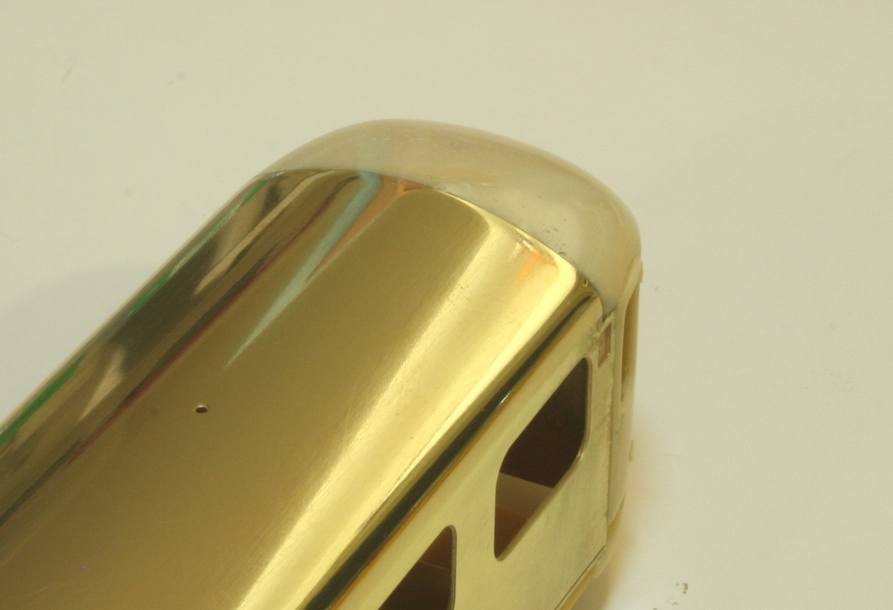

... de kop op de ABk zit er op. Ging tamelijk moeiteloos. Ik gebruik op dit moment Bison Bond Professional da's dikke secondenlijm met activator. Lijm er op, kop positioneren, pufje activator en vast ! 8) (y)
... hetzelfde spul ook gebruikt om de naad dicht te maken... lijkt me al aardig strak ;)
... in ieder geval geen overgang meer te zien...
... noch te voelen ;)
De primer zal later uitwijzen hoe goed het gelukt is :P
Grtzz,

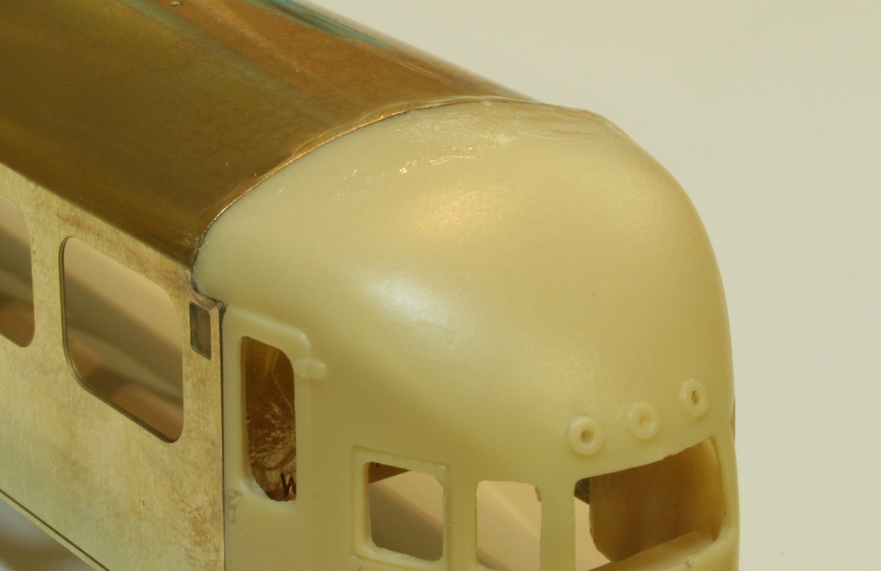

... rupsje Bison Bond over de naad en een stukje van de kop...
... dat dan later weer bijna helemaal weggeschuurd gaat worden.
Deze techniek pas ik ook altijd bij de koppen van de Plan U's toe. Geen geklier met plamuur hier. Omdat het vaak miniscule naadjes zijn, is de kans erg groot dat het later weer losspringt. Met secondenlijm ( de naam zegt het al ) 'lijm' je als het ware de plamuur er op. Daarnaast is het erg goed te schuren en is het mooi hard !  (y)
Grtzz,
Karst
Ivo tB
  • Berichten: 5583
Re: BNLS Baanbreker - Mat '34 Diesel 3 van MK modelbouwstudio's
« Reactie #156 Gepost op: 09 April 2012, 23:09:17 »
Karst,
Zou toch maar gaan plamuren. Dikke kans dat je dan zoiets gaat zien:
Ok, misschien het naadje niet  ;) , maar ik zie op je foto's al dat er hoogte verschil in zit. En het aardige van de diesel 3 is nu juist dat dil aalglad moet zijn.
Ach, je hebt al 3 uur geschuurd aan de daken. Dus 1 uur per bak. Dan een uurtje schuren voor de kop moet kunnen  ;D
Ivo
 ;D ;D Heb ik al gedaan Ivo ;) Alleen is het bij mij transparant, daar waar het bij jou wit is ;) En... kost een kwartiertje, dus zo erg is het idd niet ;)

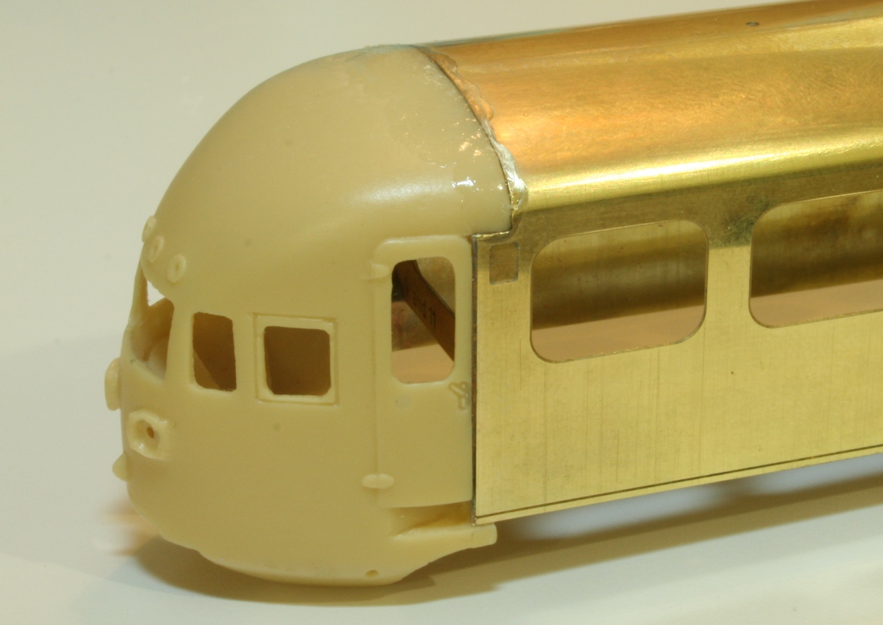

Nog iets anders... ik had het in het begin al over...

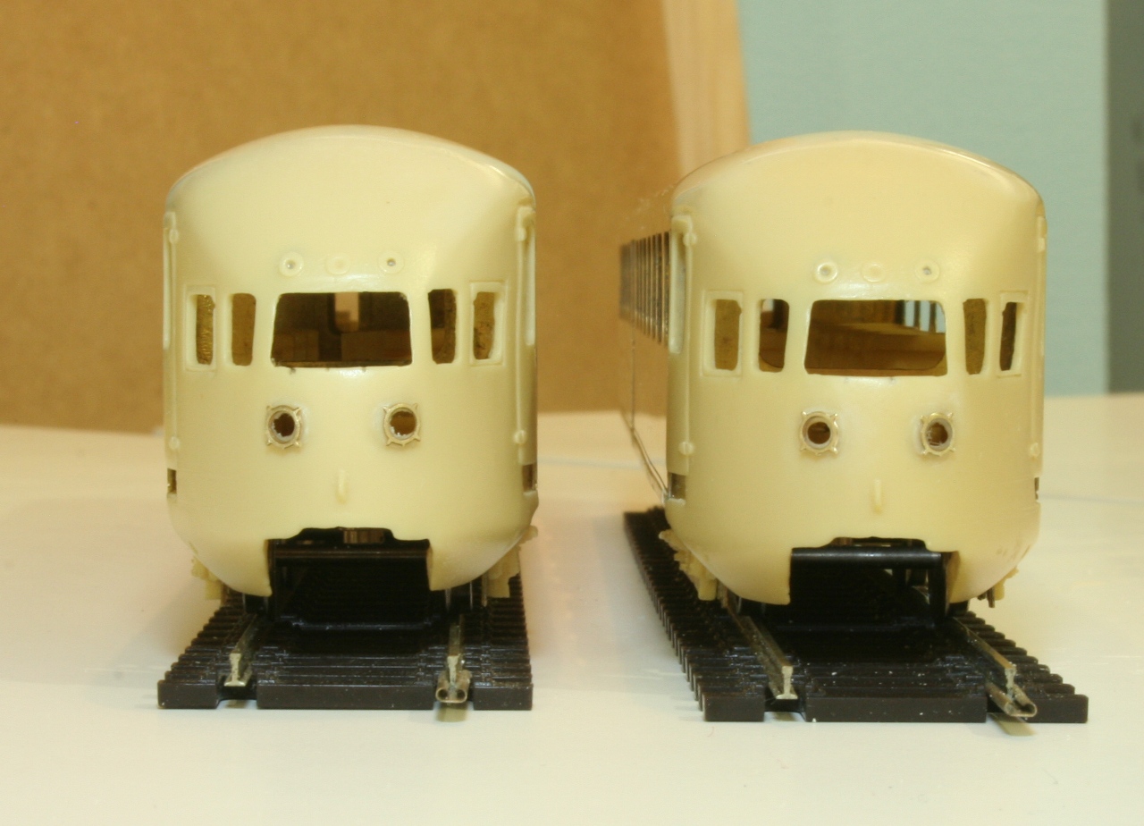

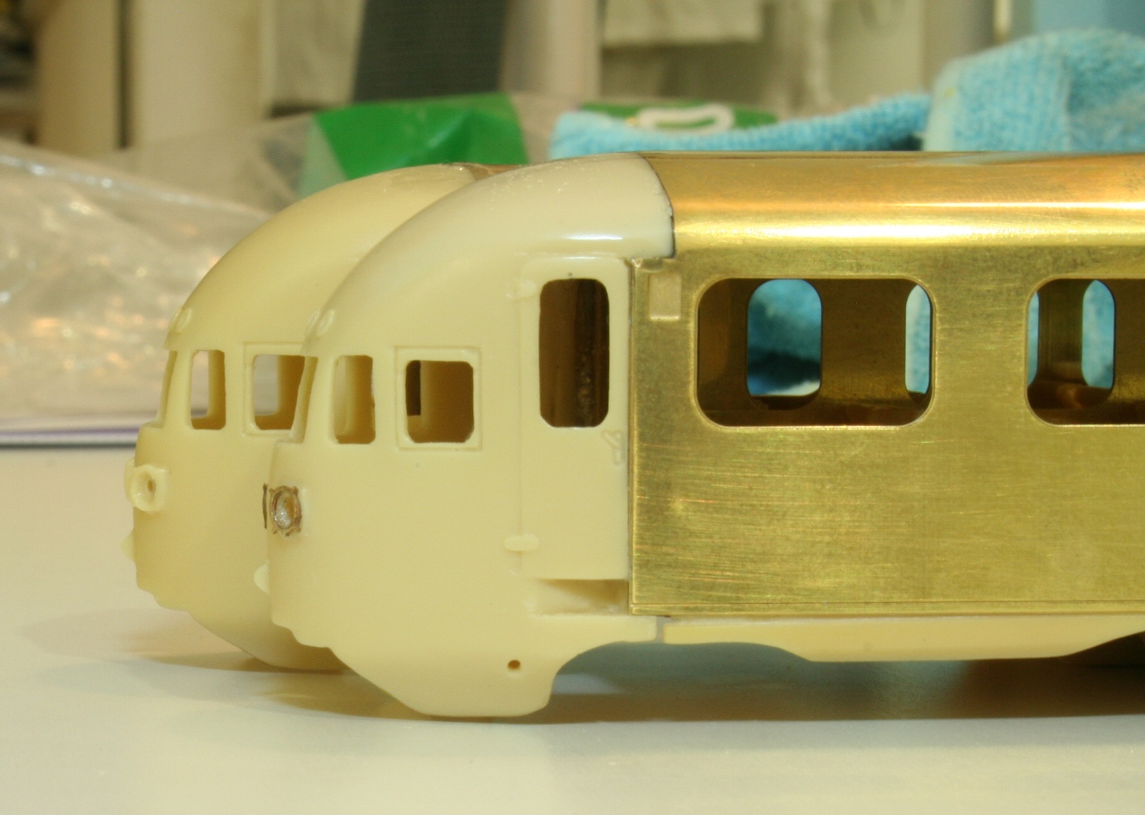

... FRIE lampringen op de MK DE-III  :P 8) (y) Volgens de originele tekeningen, steken de frontseinen niet voorbij de kop. En staan ze eigenlijk verder uit elkaar dan op de MK kop. Dus voorzichtig het resin weggevijld....
... daarbij een randje laten staan en er nieuwe ringen opgelijmd.  Ik vind het een stuk beter staan ;)

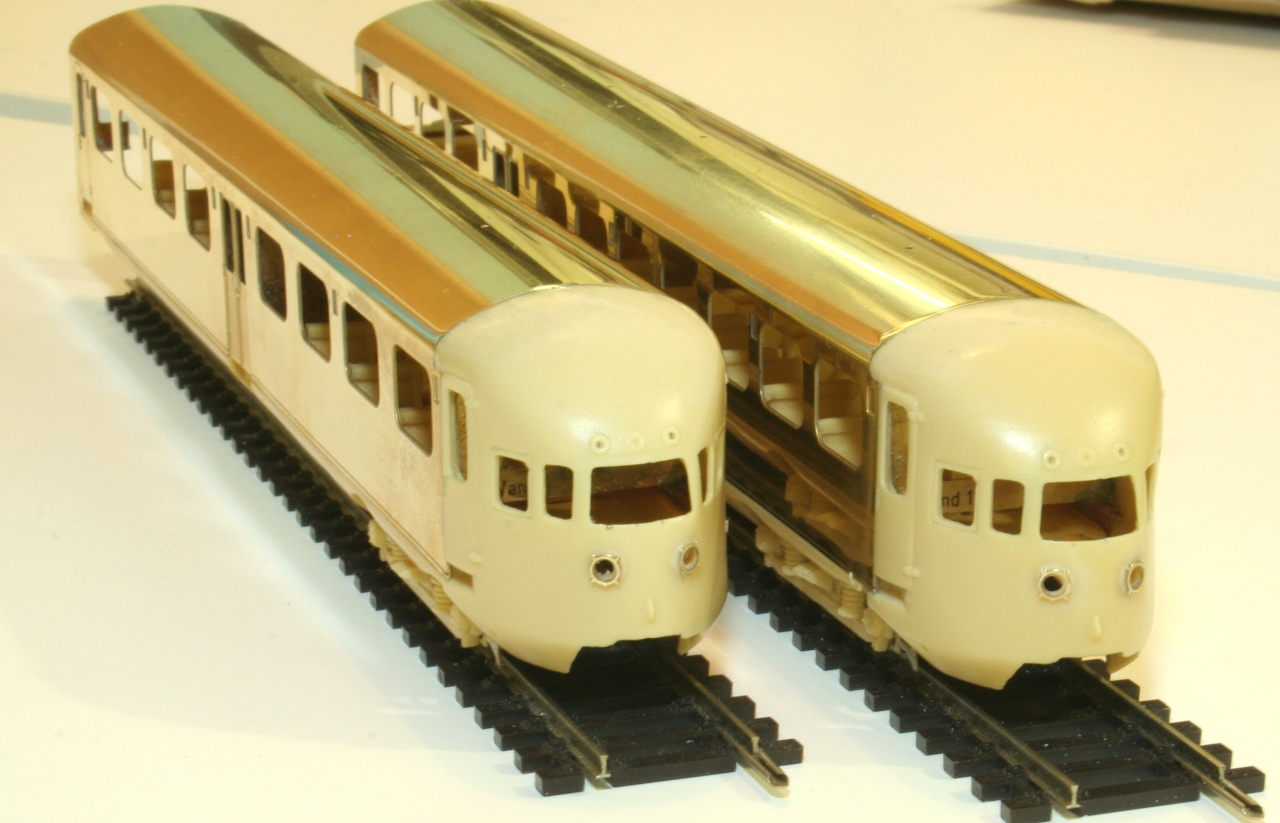

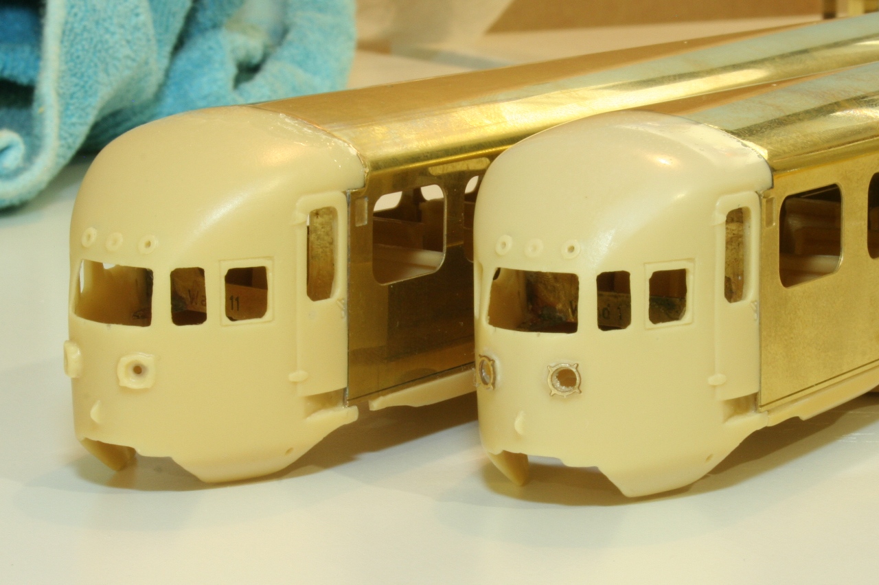

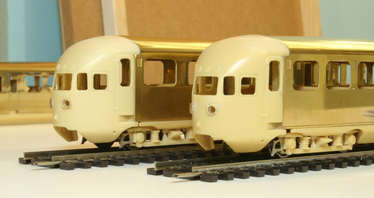

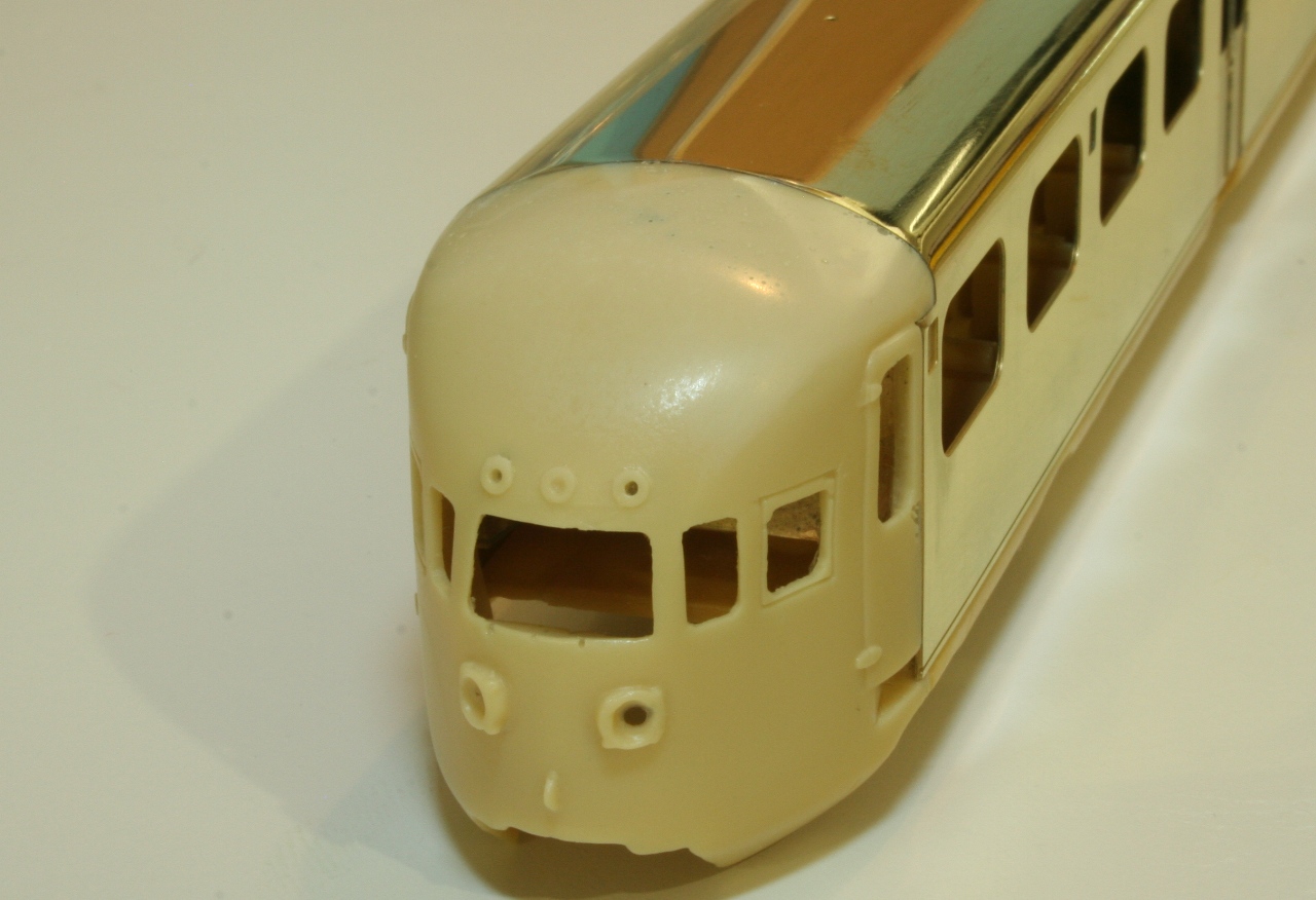

Laatste plaatjes voor vanavond...
... beide koppen pasgeschuurd en voorzien van nieuwe lampringen
... frontschorten ook gelijk maar recht gezet. De rechter in dit geval. Lijnt nu mooi met de bakschorten. Thnx Ivo, id head het niet gezien ;)
...En een vogelvluchtje... Begint er aardig op te lijken zo.  8) (y)
