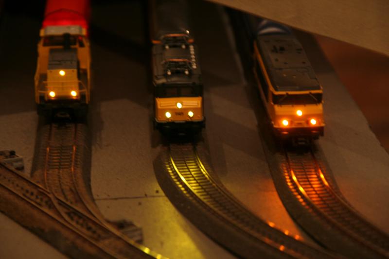

Ik kreeg per PB nog wat vragen en opmerkingen over de lampenlak.
Ter vergelijking een foto met de gelakte leds (midden) en gele standaard ledjes zoals oa Marklin ze gebruikt.
De foto ziet er niet uit natuurlijk maar het schijnsel op de rails laat het verschil toch duidelijk zien.
« Laatst bewerkt op: 14 October 2012, 21:48:16 door HeRo »
