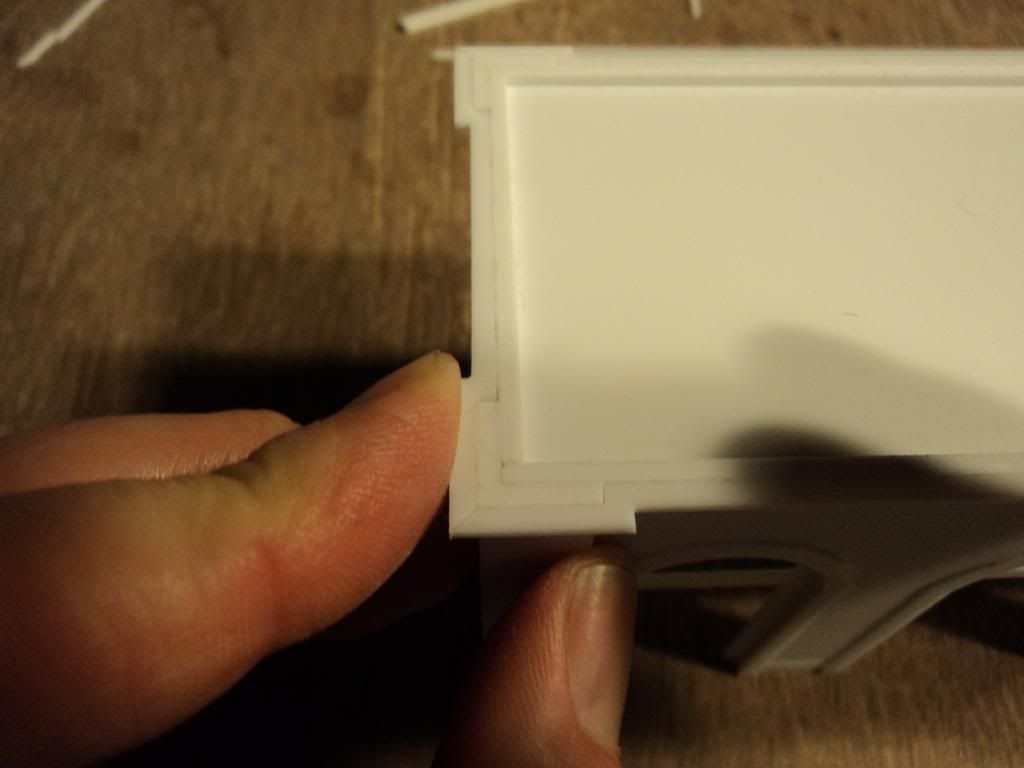

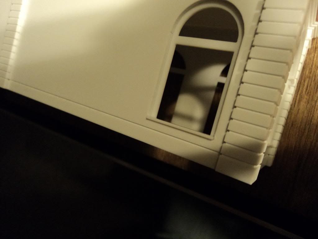

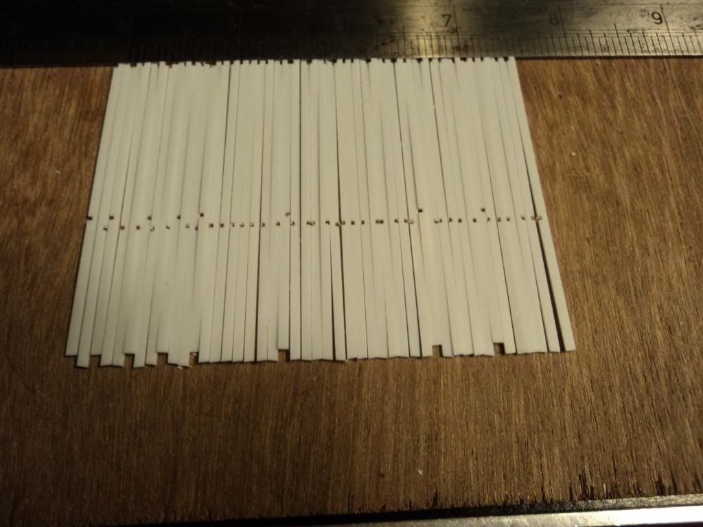

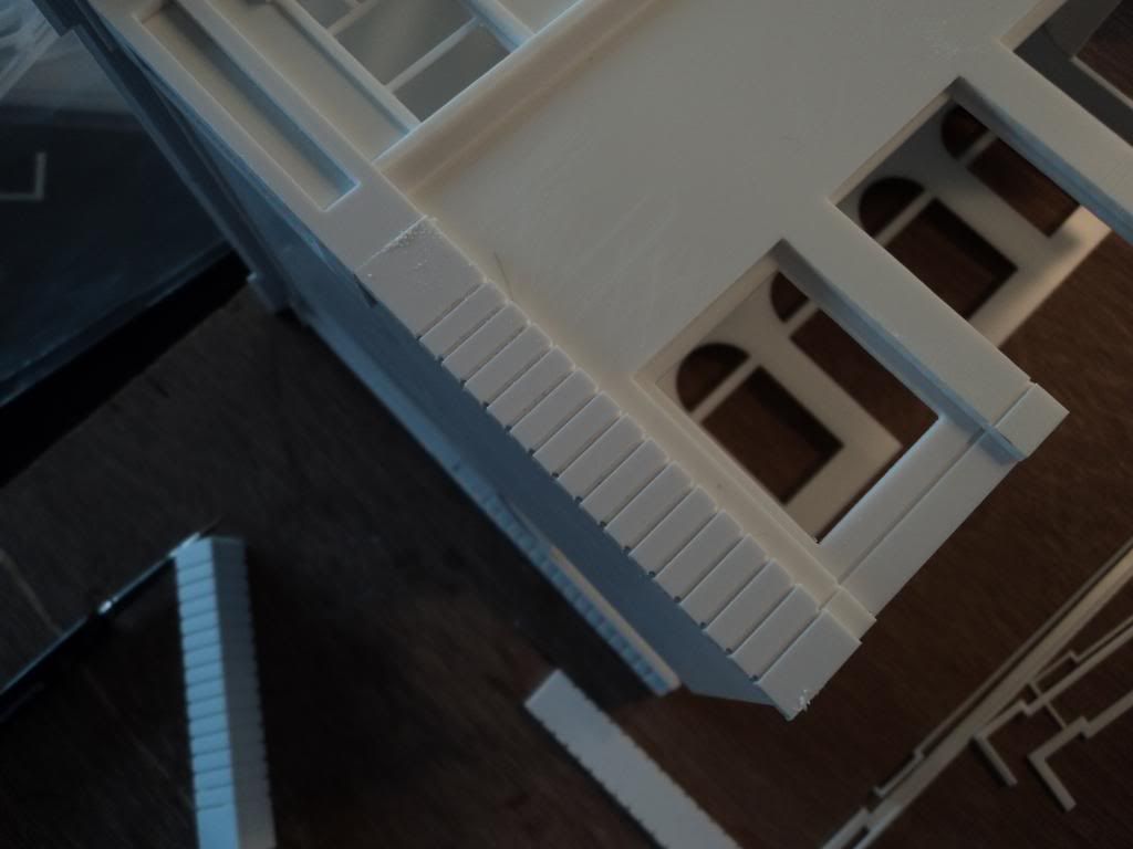

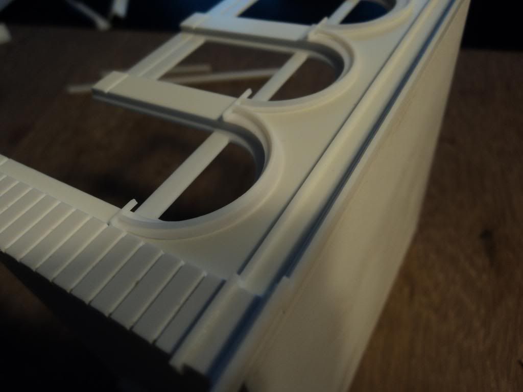

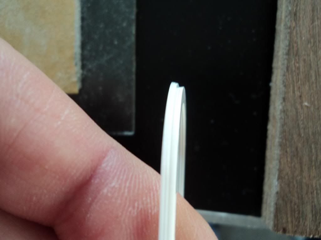

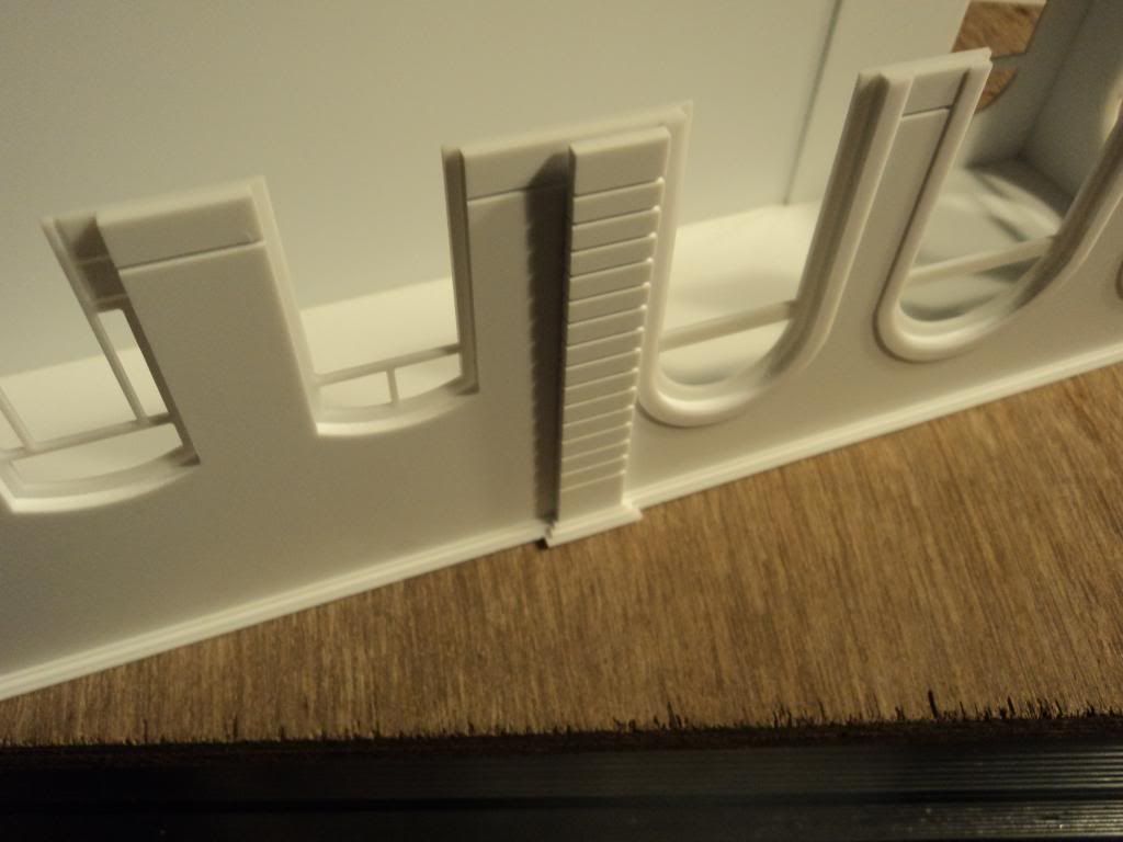

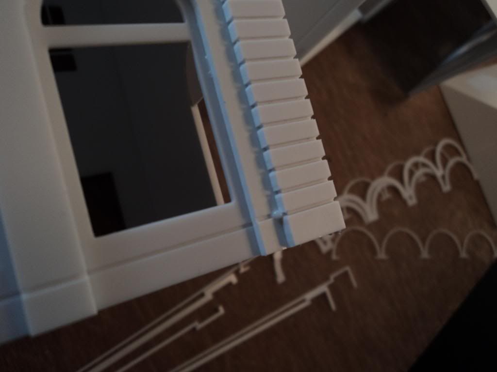

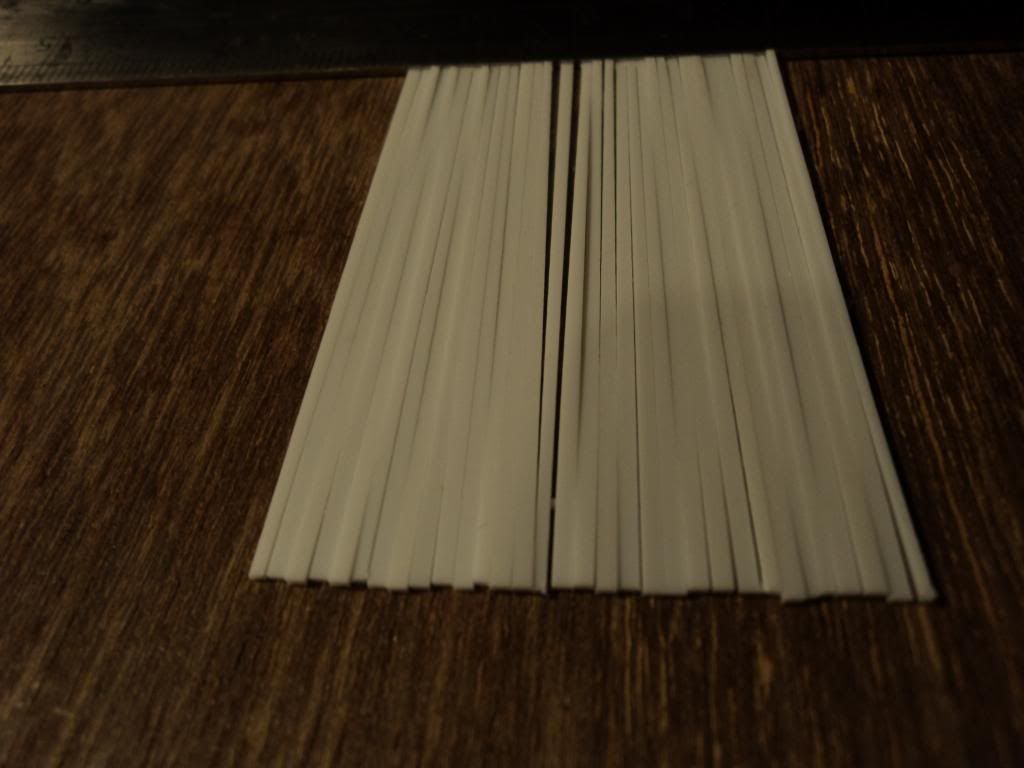

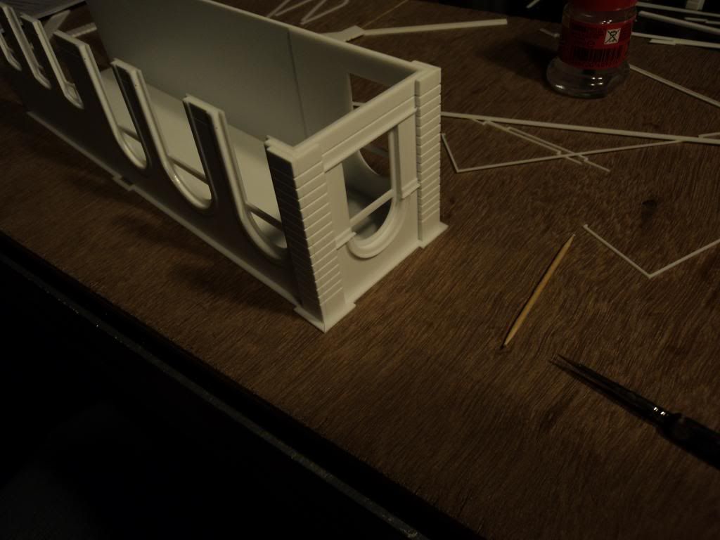

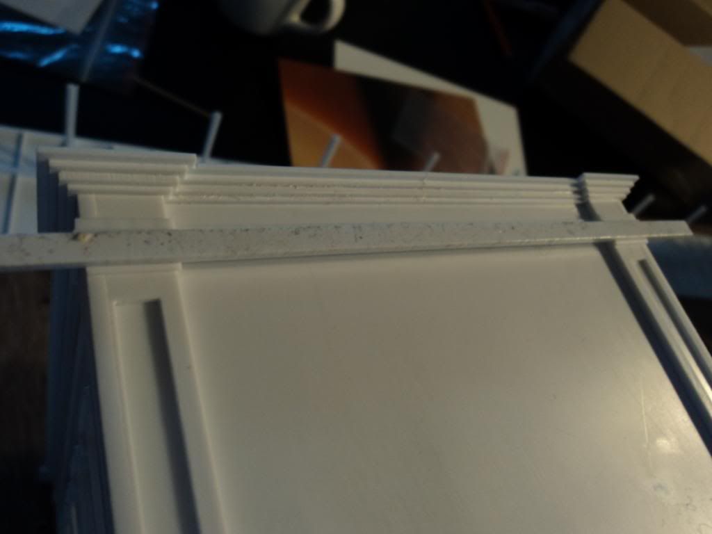

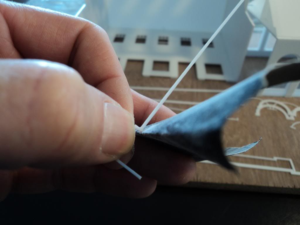

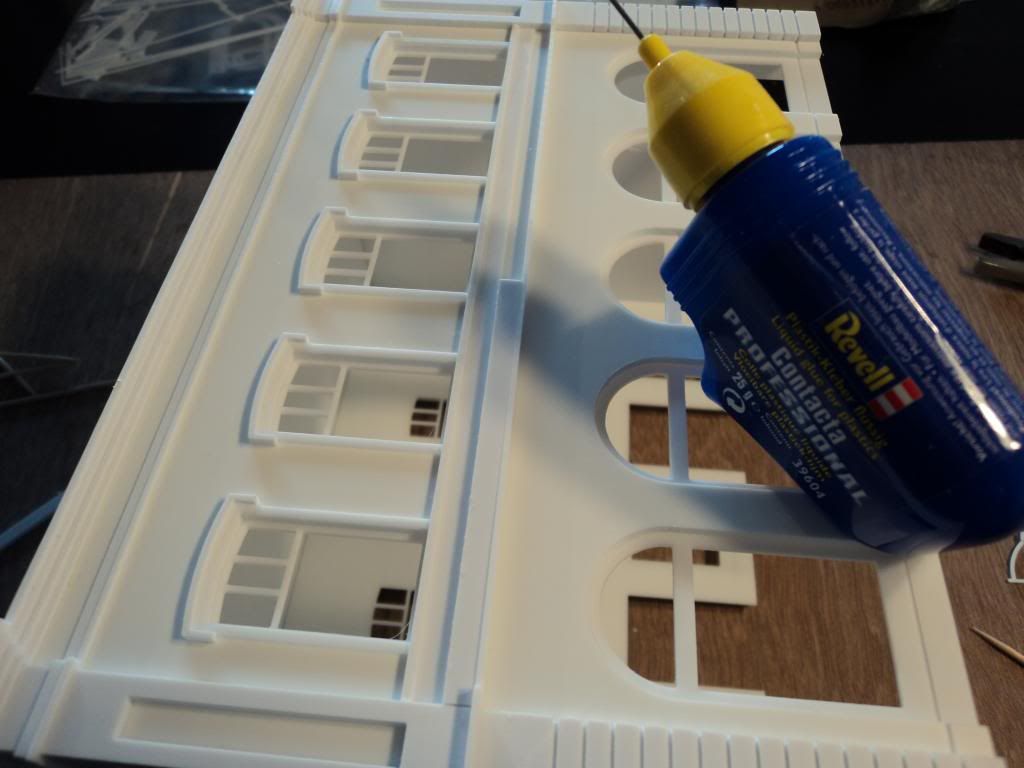

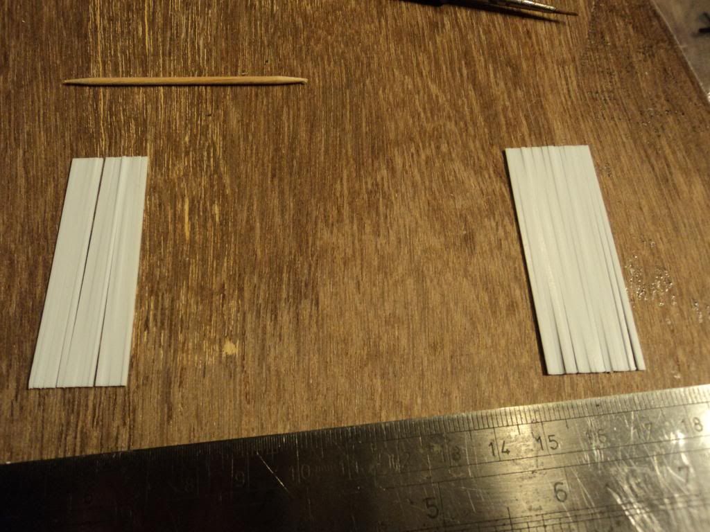

Waar waren we...... ik gooi anders wel wat foto's achter elkaar, het is allemaal detailgeneuzel en het één streekje met de lijmverdunner vastgezet (niet gelijk nog een keer strijken want het plastic wordt zacht en dan ploeg je daar doorheen).

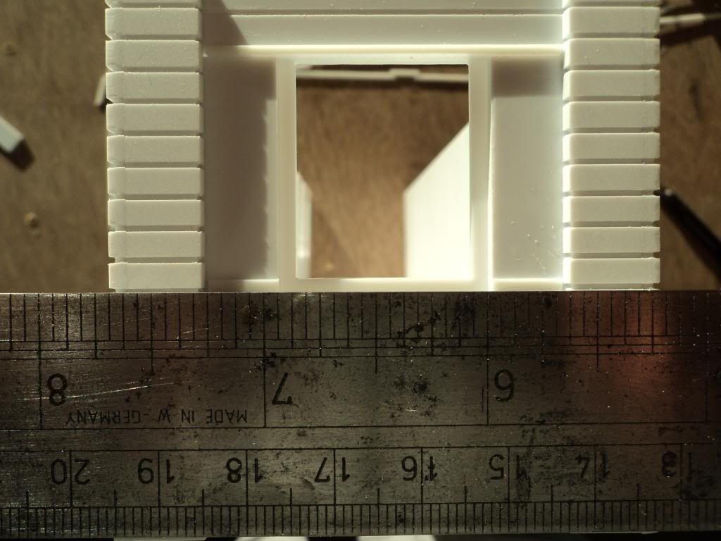

Stripje eronder gehouden voor de maatvoering van de overlapping van de steenstrip.

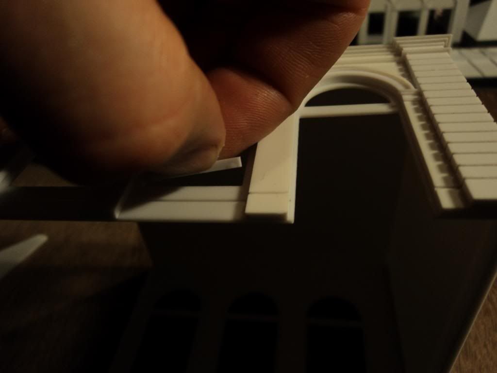

Ik ben met de vensterbanken van de bouwbeschrijving afgeweken omdat je ze tegen de raamkozijnplaat aan moet lijmen, maar die zit er bij mij nog niet in dus heb ik er even een stukje plastic achter gehouden.
Zo meteen meer.

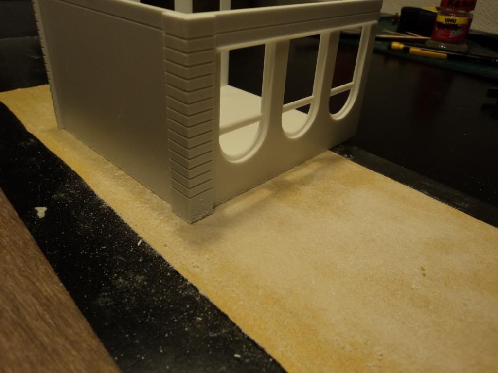

21 February 2013, 22:05:59 »
En doorrrrrrrrrr.

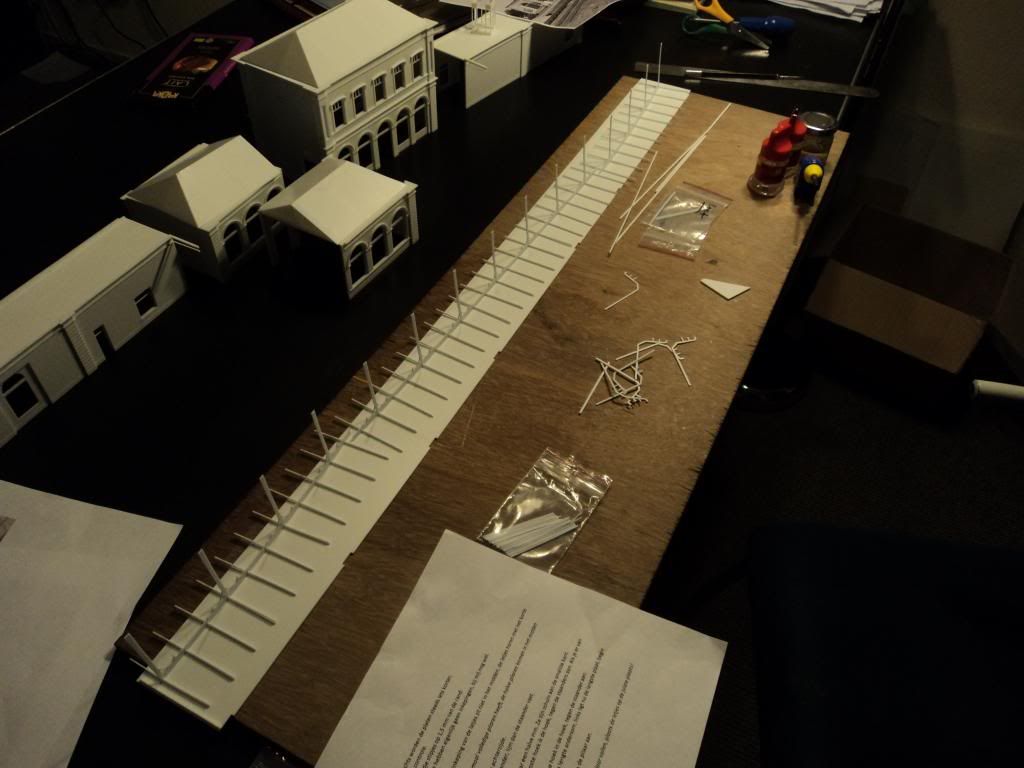

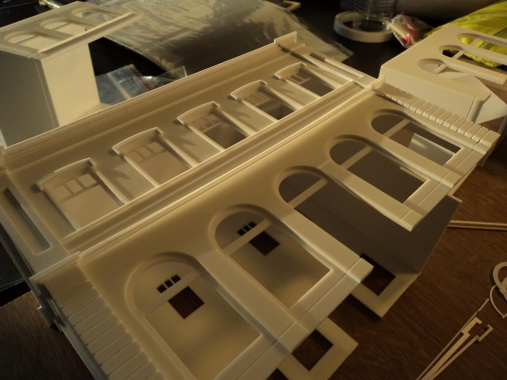

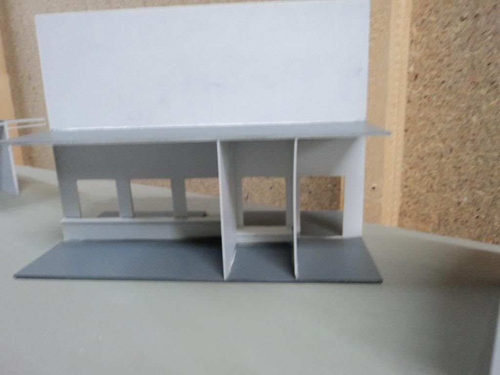

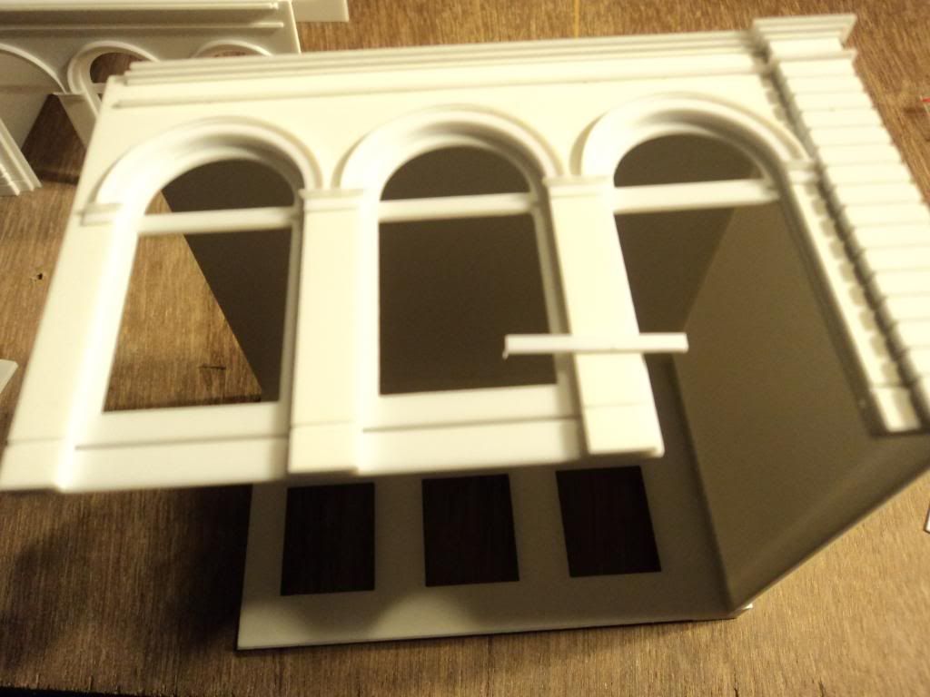

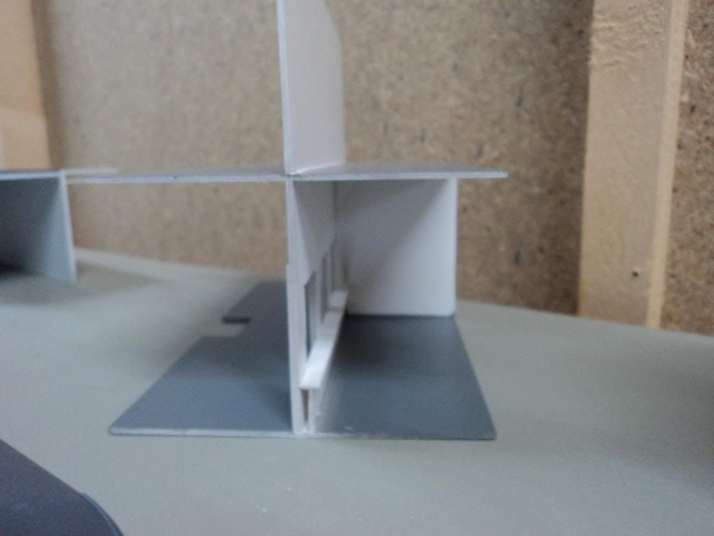

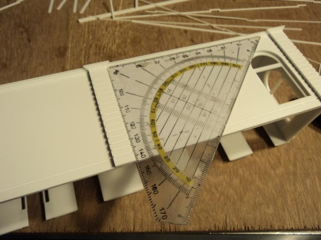

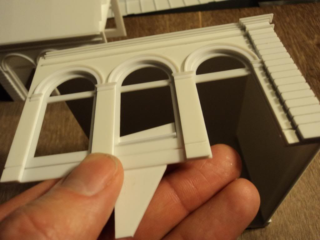

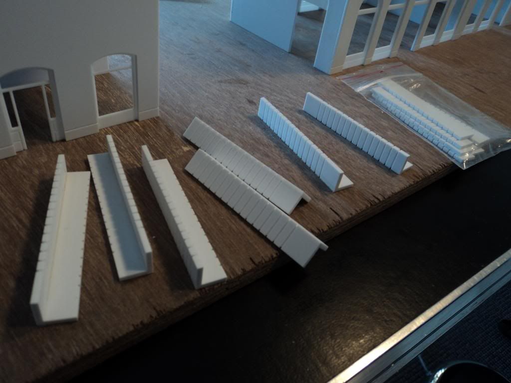

Als ze zeggen in de bouwbeschrijving dat iets in lengte verschilt klopt dat ook:
De 2 deurkozijnen:

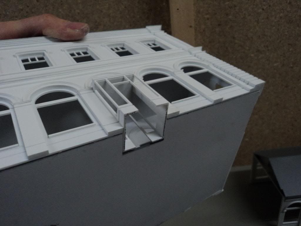

Dan de overkapping:

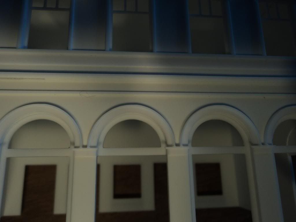

De pilaren binnen en buitenzijde stripjes:

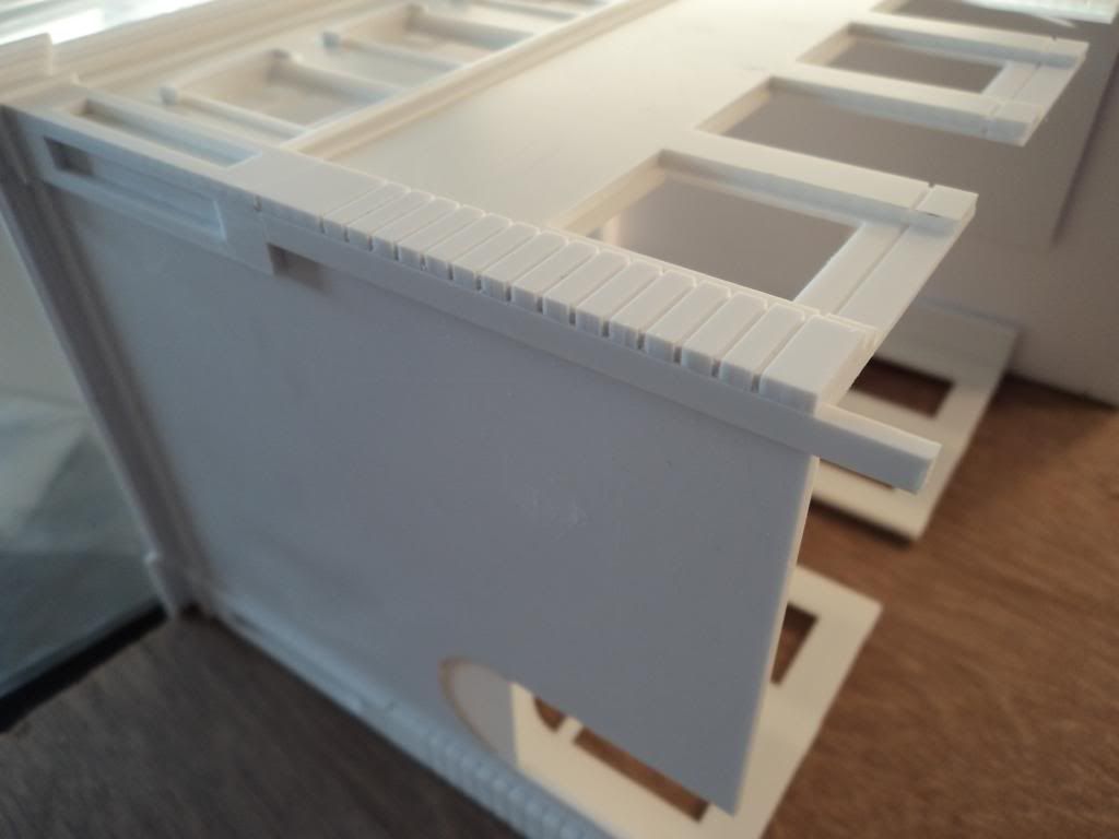

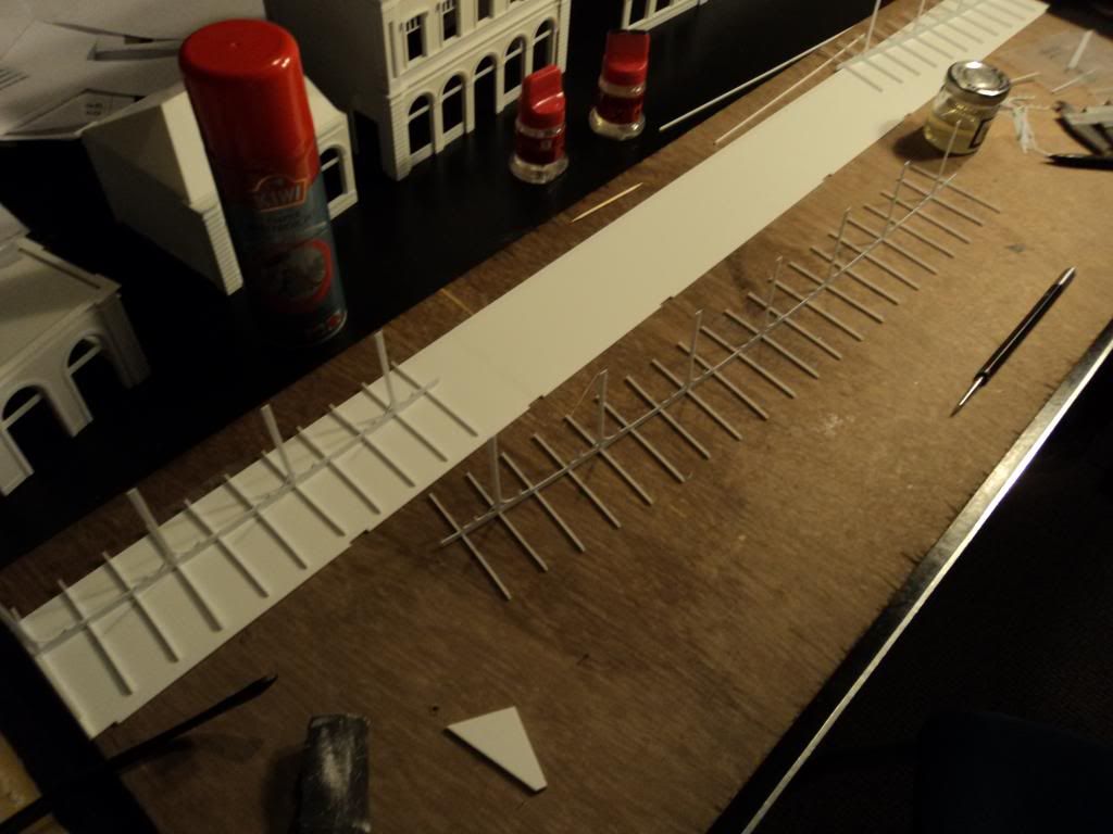

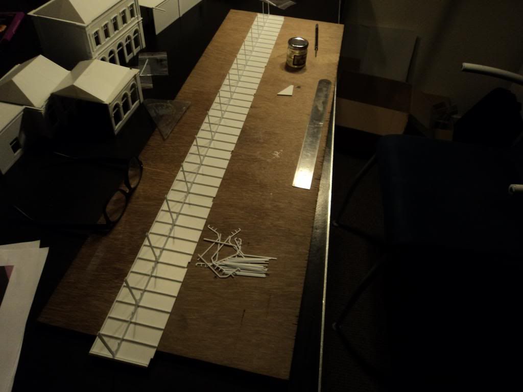

Dan de overkapping, ik wist niet precies hoe ze het bedoeld hebben om in elkaar te lijmen maar ben eerst maar begonnen er een soort van pergola van te maken.
Voor de juiste hoek regelmatig het speciale hoekstukje gebruiken.
Dan op de overkapping lijmen en een voor een de dwarsstukjes rechtzetten en met lijmverdunner/mek vastzetten.
Nog steeds regelmatig met het speciale hoekstukje de hoek nalopen, kan nog steeds wel wat gecorrigeerd worden.
Dan de pilaren, de korte aan de kant van de scherpe hoek en de lange aan de andere kant.
Even aan één kant vastzetten dan ertegen drukken en langsstrijken met het kwastje met lijmverdunner/mek.
En de volgende pilaar, saai werk maar gewoon doorgaan.
De rand rondom het dak de lengtes precies andersom nemen als de dakplaten van de overkapping(voor de stevigheid)
Dadelijk meer.

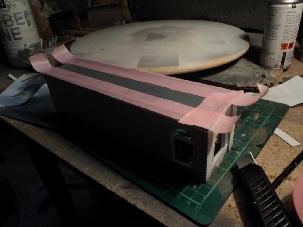

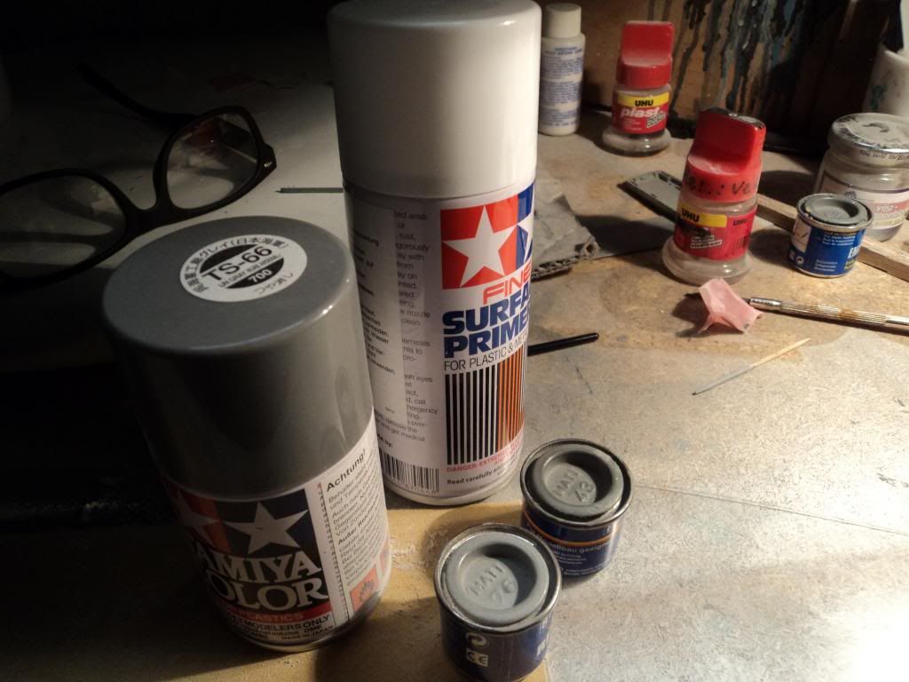

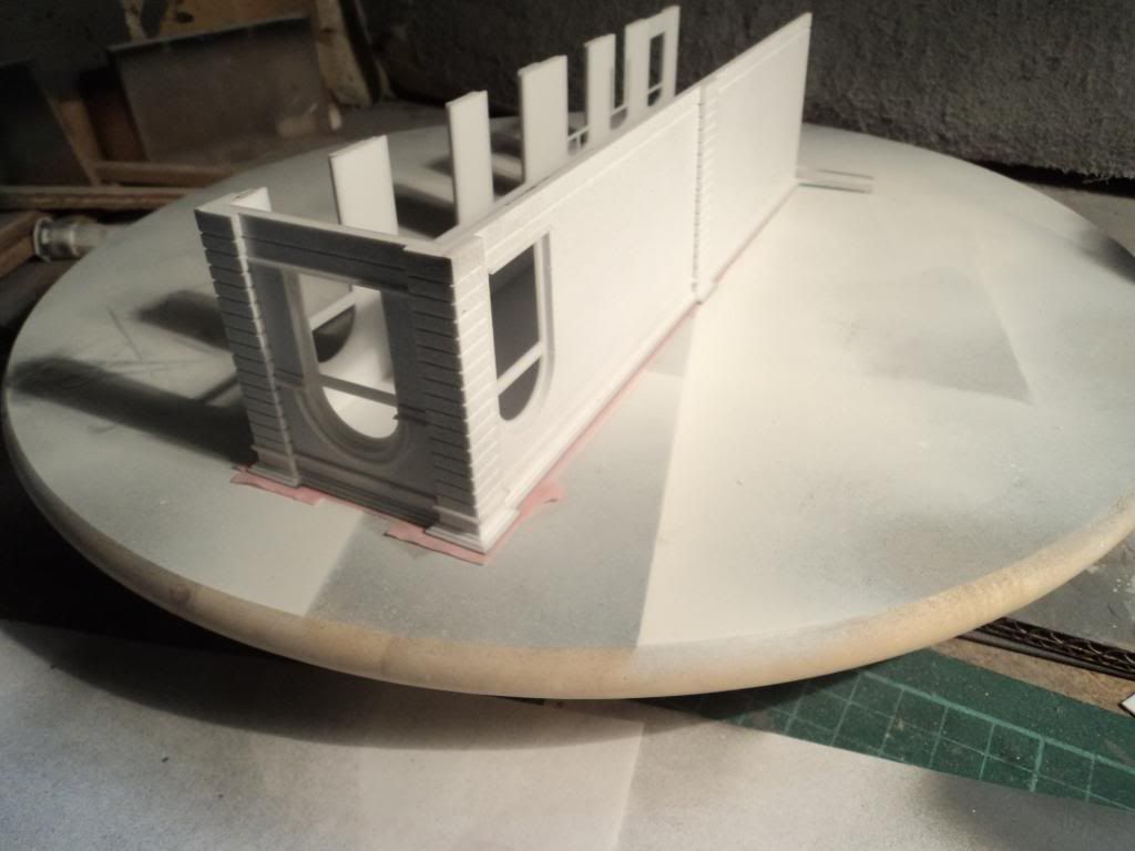

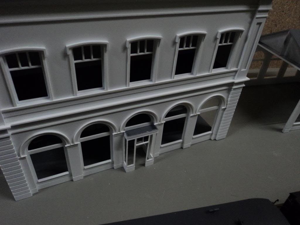

Het verven.

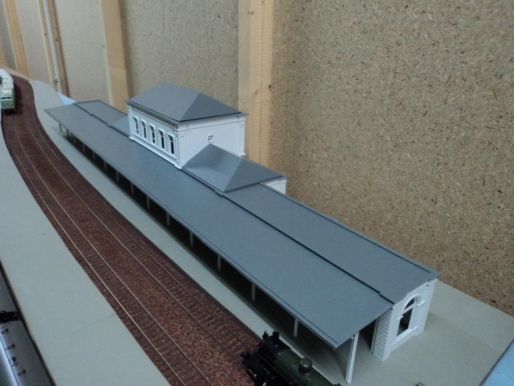

Deze kleurtjes ben ik aan het gebruiken voor het gebouw.

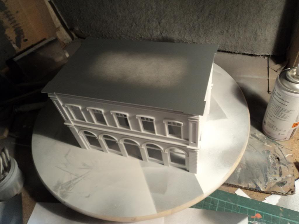

Spuitbus primer voor het wit van het gebouw, spuitbus grijs voor het dak, en 2 potjes die ik nog had staan; één voor de dakranden en de lichtere voor de spatrand onderaan het gebouw.
Voor de kozijnen weet ik het nog niet.
Spuiten:
De dak/goot randen.
Afplakken en op zijn kop leggen:
Deze heb ik later helemaal dichtgeplakt omdat hier geen los dak op komt.

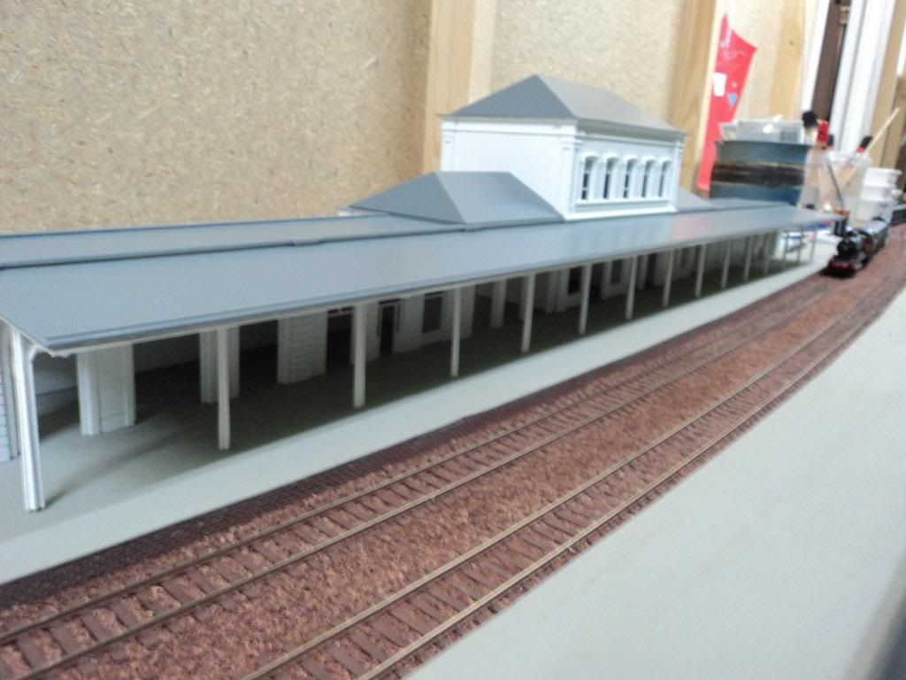

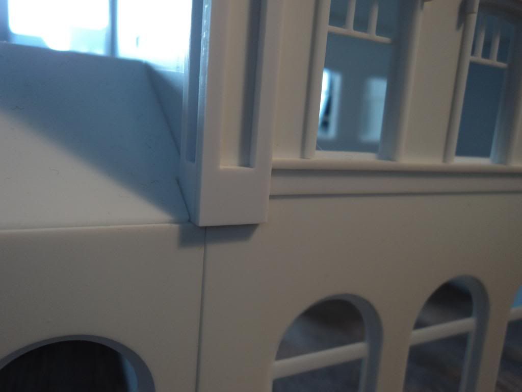

Wit spuiten:

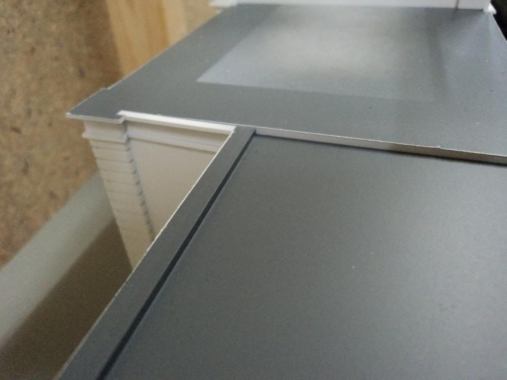

Na het verwijderen van de tape bleek het wit wat uit te steken bij de dakranden, even een schuurpapier er langs en soms hier en daar wat naspuiten met grijs: wel zorgen dat het wit dan goed afgedekt is! de spuitnevel komt soms op de gekste plekken en dan moet het wit ook weer even nagespoten worden.
Hier bleek ik nog wat te veel wit te zitten.
Afplakken en wat grijs er over.
Op de daken 2 laagjes grijs gespoten maar daar heb ik geen foto's van.
De dakranden rondom het gebouw en de overkapping heb ik met de hand met grijs geverfd, de kleur hoeft niet precies hetzelfde te zijn als het dak want het is een zinken strip.
Let op op sommige foto's lijkt de rand wit te zijn, let op je tijdperkkleuren.

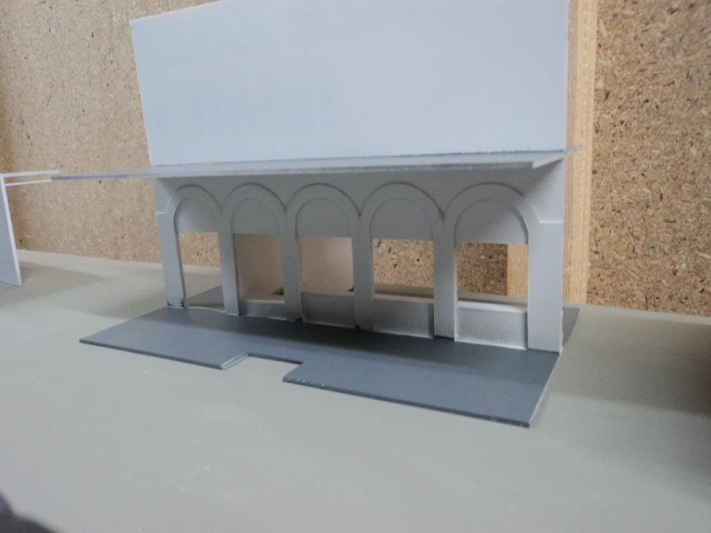

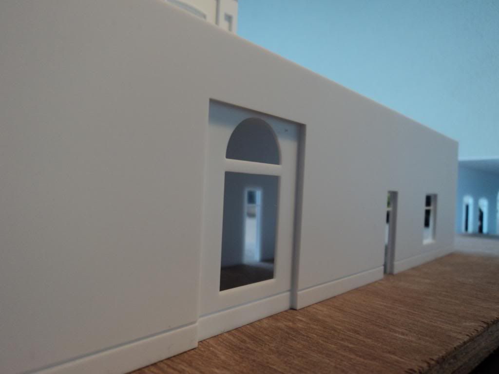

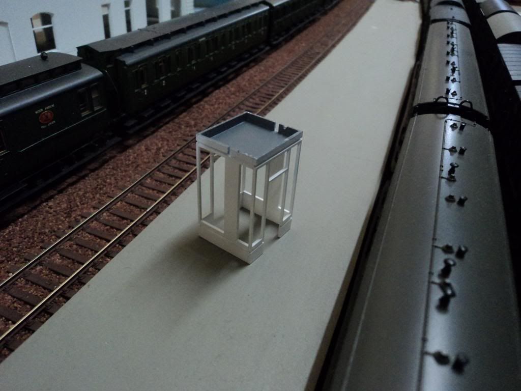

Om doorkijken te voorkomen heb ik zelf even snel wat in elkaar geknutseld niet zo precies want veel zie je er later toch niet van, de boogjes heb ik voordat het gebouw in elkaar zat overgenomen van een gevel. Deze kan ik er later als het gebouw helemaal af is zo in schuiven.

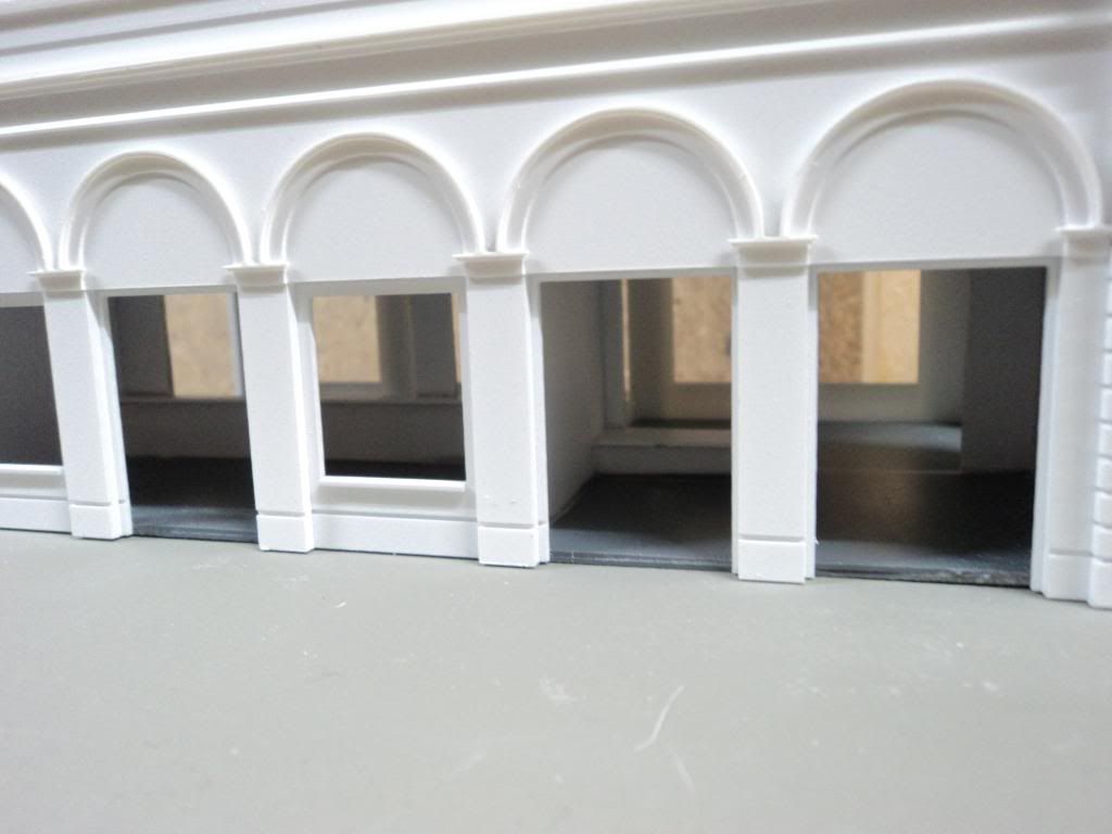

De entree.
Misschien nog een vloertje inplakken.

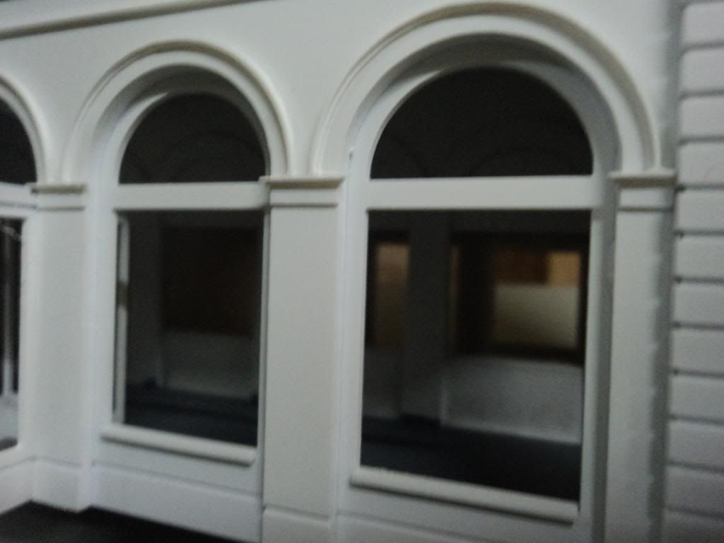

Interieur.
De stand tot zo ver

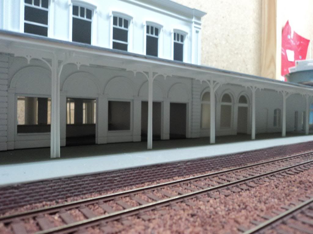

Nu nog de spatrand rondom met lichtgrijze verf schilderen.
Dit had ik kunnen spuiten maar dan moet ik eerst het gebouw lichtgrijs spuiten en dan de spatrand afplakken en dan pas wit spuiten.

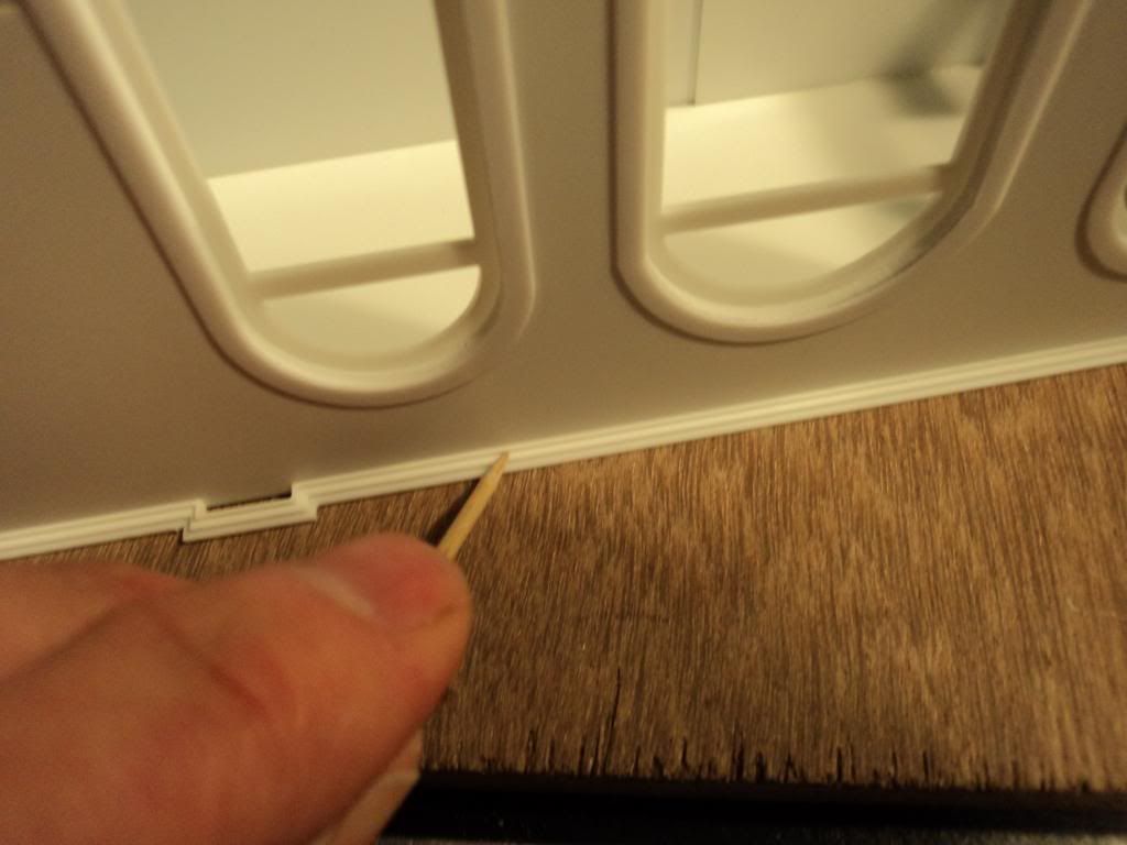

Ik heb gekozen om het later met de hand grijs te maken, het grootste deel is door een gleufje goed afgescheiden, behalve de onderkant van de deurranden en aan de straatkant een stuk muur.
De deurranden doe ik wel uit de hand en de stukken gladde muur plak ik wel af en spuit de resterende randen met de airbrush.
Nu op zoek naar de kleuren van de kozijnen in de jaren 50.
