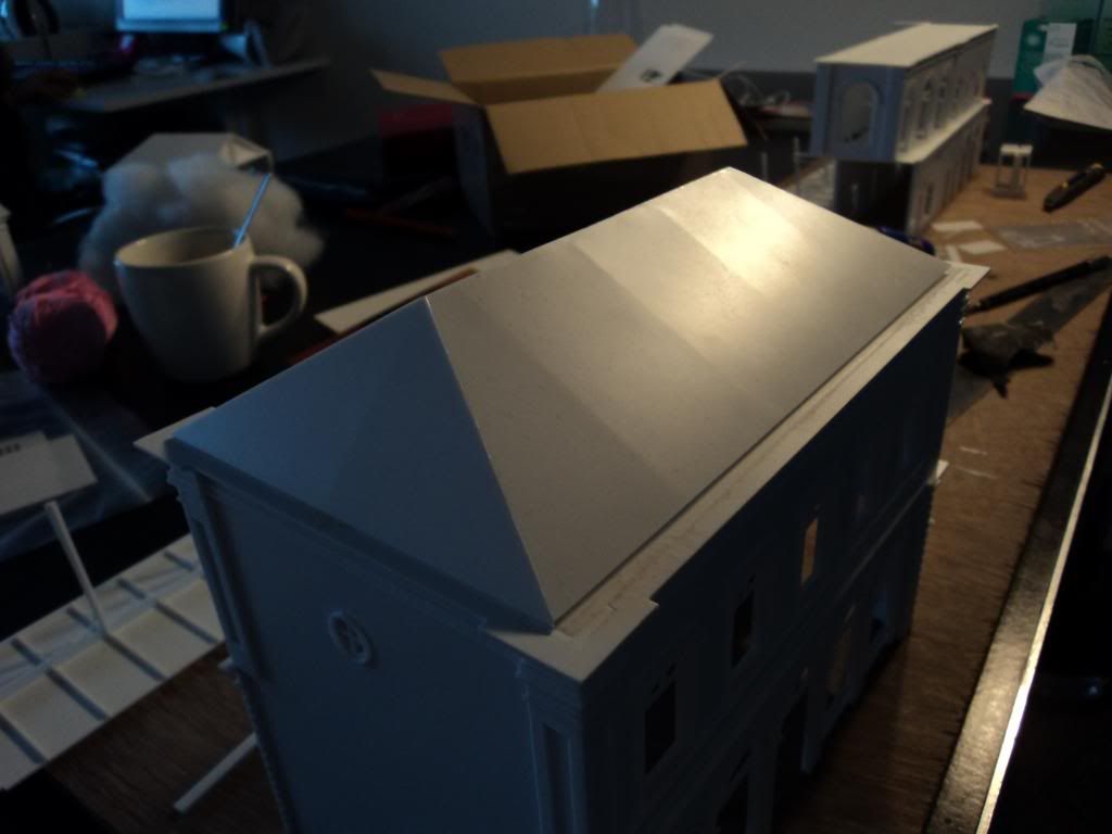

Dus.

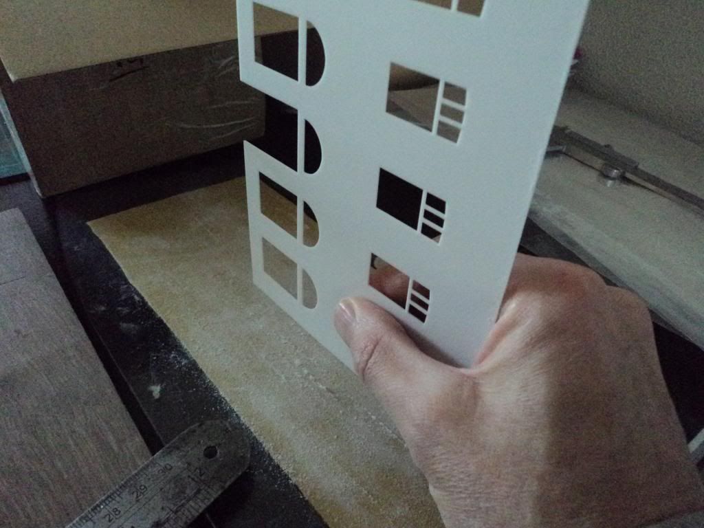

Hier dus even over het schuurpapier raggen en het past.
Netjes de lijn gelijkmaken, deze platen dus gelijmd met UHU, eventueel later nog wat lijmverdunner/MEK langs de kozijnen strijken.
De ramen heb ik tot het einde er niet ingelijmd, lijkt mij makkelijker verven omdat alles wat ik nu op het gebouw vastlijm bij mij (jaren 50) dezelfde kleur wit wordt.
Het is zelfs de makkelijkste kleurstelling, alles was wit, zelfs de palen van de overkapping.
Alleen wat deuren en ramen hebben een andere kleur.

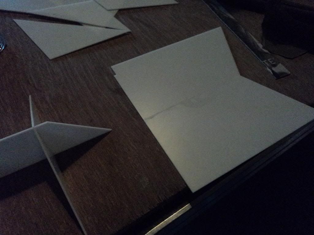

Verder met het dak.

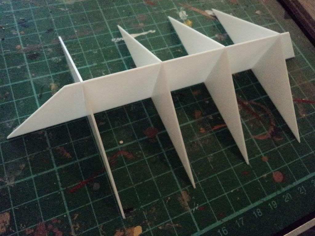

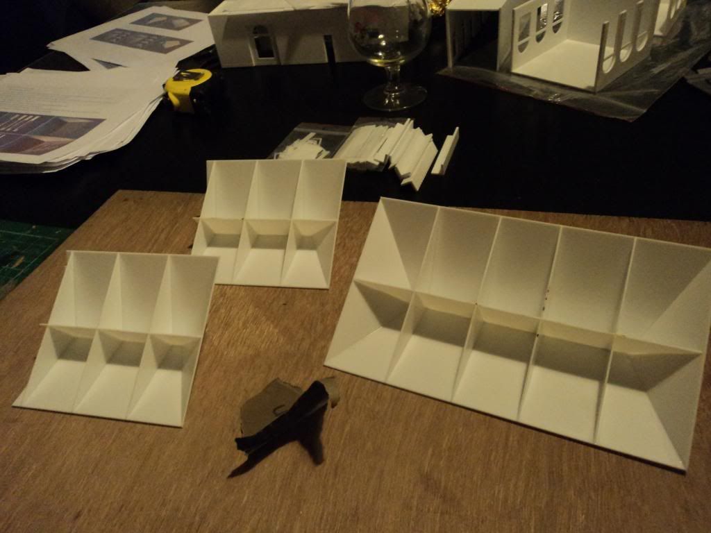

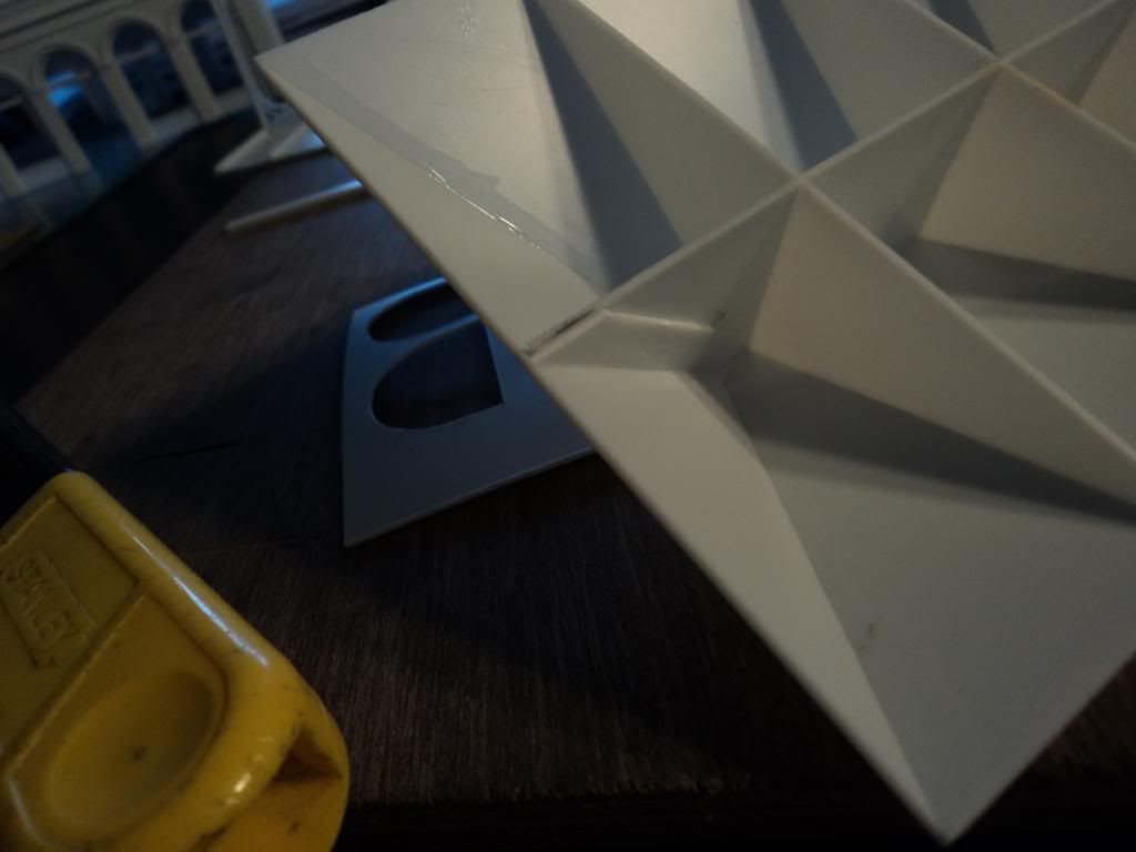

Eerst de spanten in elkaar gezet en dan wat verdunner in de hoeken.

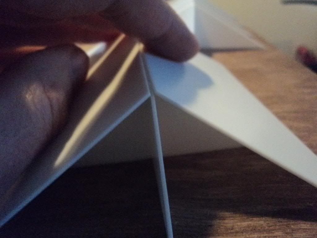

Volgens de bouwbeschrijving moet je de dakplaten zo aan elkaar lijmen en als het bijna droog is weer buigen.
Dat werd mij niet mooi genoeg omdat de platen toch gingen wijken. Hier een foto wat ik bedoel met een nog niet gelijmd dak.

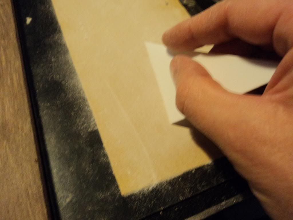

Dus alle hoeken op het schuurplankje scheef afgeschuurd voor een mooie verbinding.
En klaar.

Later toen de boel droog was blijkt dat door de lijm de dakplaten hol komen te staan over de spanten.
Met lijmen met lijmverdunner heeft styreen de neiging bij alle hoeken na droging samen te trekken door de krimp of zoiets, of dat met reguliere lijm net zo is weet ik niet.
Er bleek bij mij van het grote dak de middenspant te kort, deze wat verlengd, eerst natuurlijk toch zonder de verlenging vastgelijmd maar dat zag er niet uit.

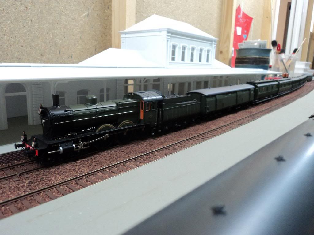

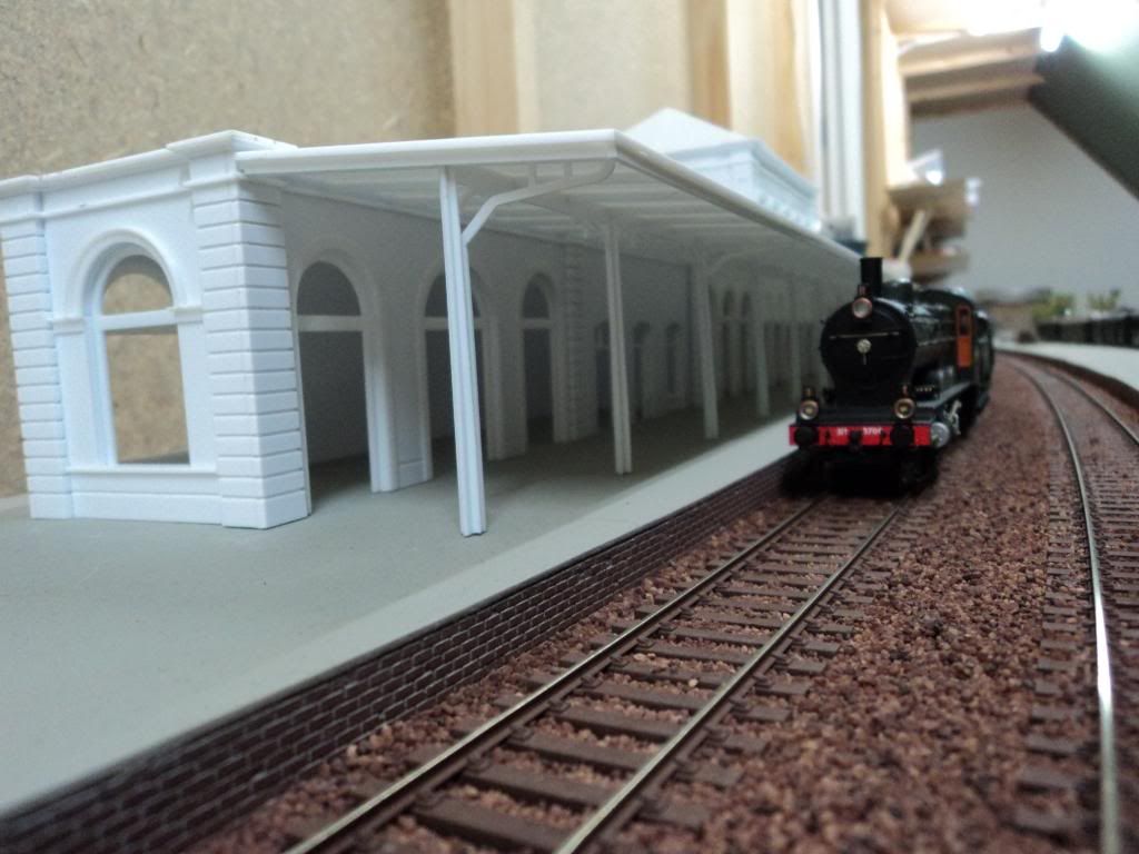

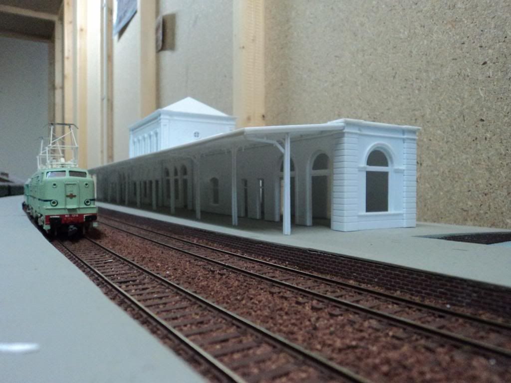

Dadelijk gaan we verder met wat detailplakwerk.
Maar nu eerst even dit:

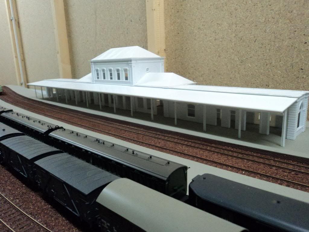

Het station, ongeverfd en zonder ramen en deuren op de baan, het viel vooral op dat de overkapping hoog is.
De treinen zijn gewoon klein nu.
Laatst bewerkt op: 10 February 2013, 18:39:04 door prutser. Reden: a=e

Indrukwekkend mooi gebouwd!

Re:Station Harlingen
Reactie #51 Gepost op:
10 February 2013, 17:12:23 »
Hallo Stephan
Het station wordt mooi . Ja de perronoverkapping is hoog . Is het in het echt ook . Eindelijk eens een station op schaal .
( Zelf ben ik er nog niet mee begonnen . Ik wil het station namelijk anders bouwen dan in het bouwpakket zit . Dat schiet niet erg op . Het zoeken naar eventuele oplossingen vergt veel tijd . De juiste verlichting etc vinden of hoe zelf te bouwen . Ik zal tzt een eigen draadje hierover starten )
Ik ben benieuwd hoe jou station er straks uitziet als het geverfd is .
gr Jos

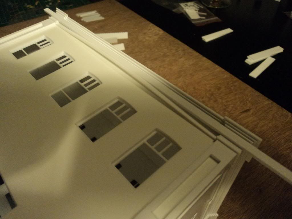

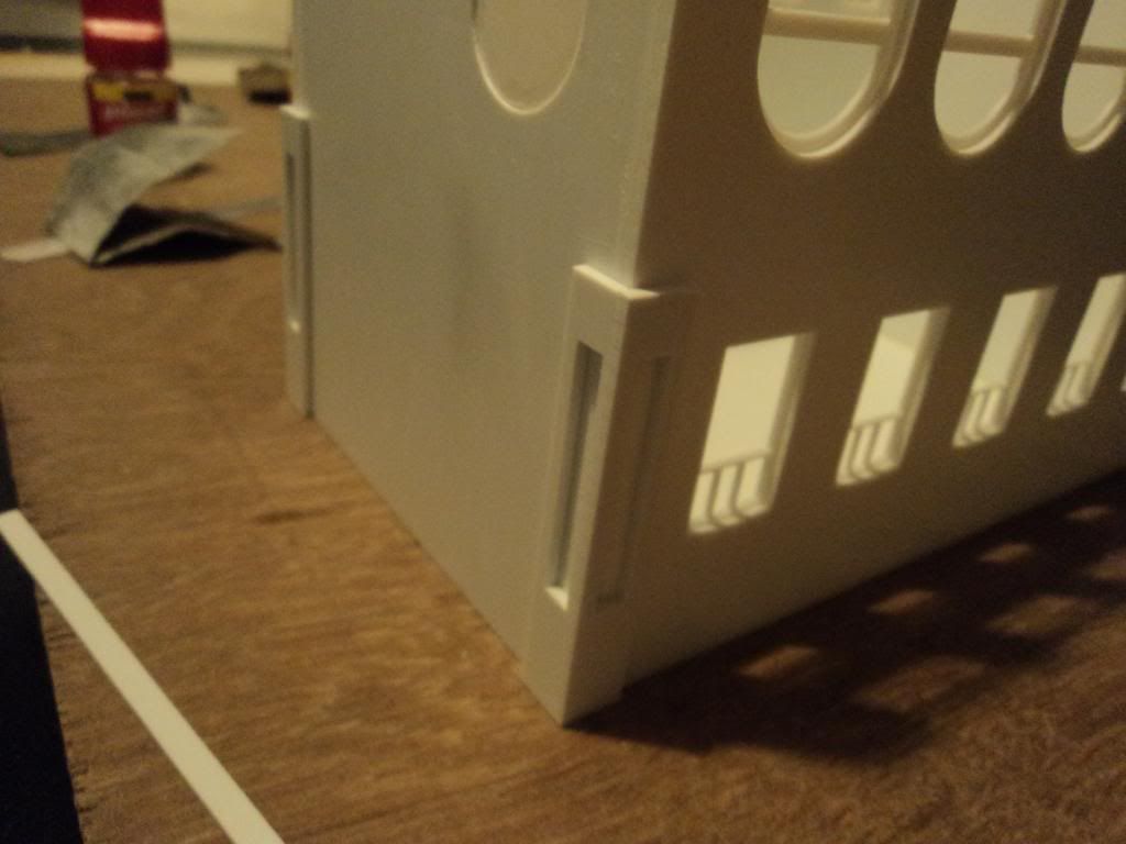

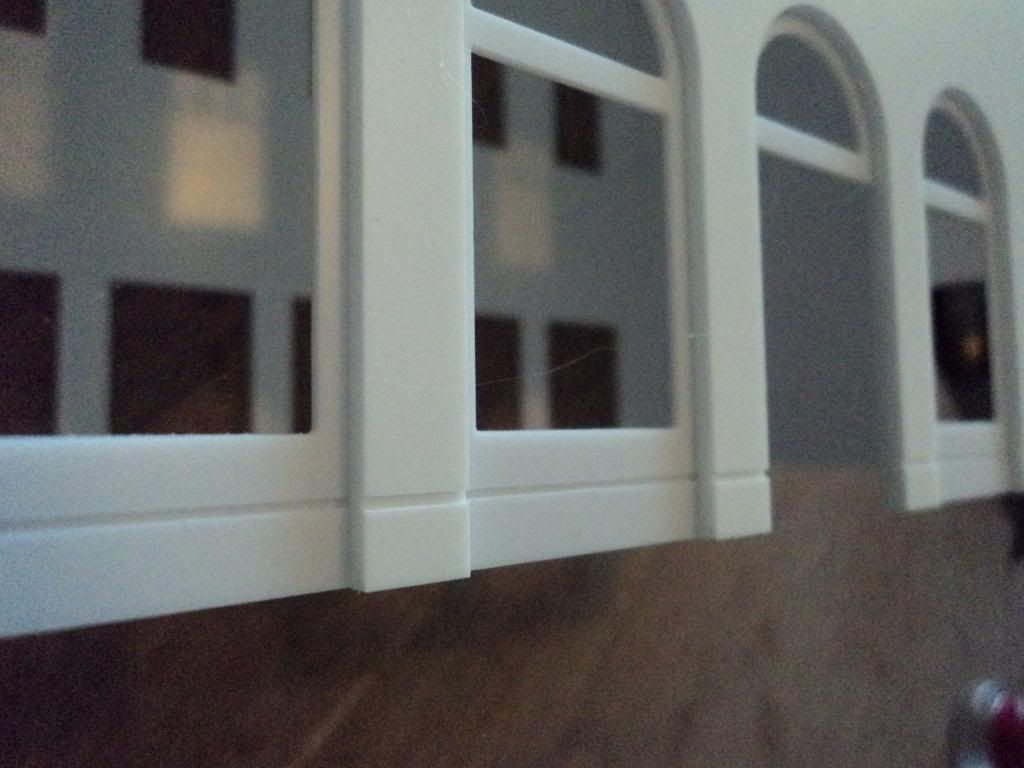

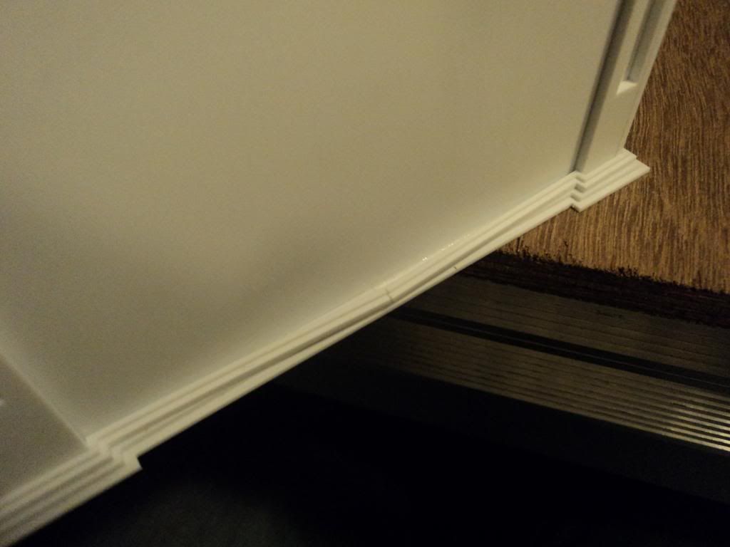

Zo, gaan we weer.
Ik was nog een foto vergeten van het dak, door het afschuren is de hoek mooi strak, later schuur ik de scherpe kantjes er nog af.
We gaan verder met het hoofdgebouw.

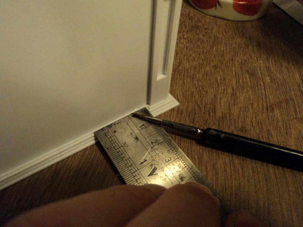

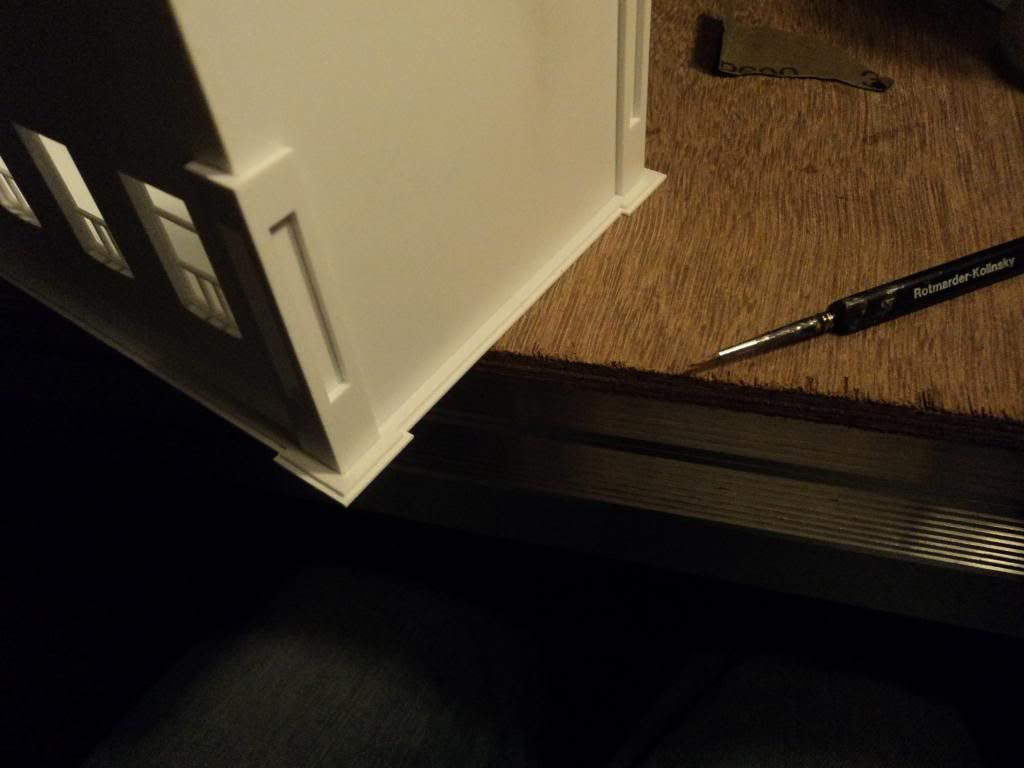

Op zijn kop de hoeken vastgezet, steeds de brede aan de voorkant en de smalle aan de zijkant. Doen we met alles wat op de hoeken komt dan zit de naad niet aan de voorkant.
Lijmen met UHU dan kun je ze nog nog wat schuiven om ze mooi in de hoek te zetten.
Hierin worden de vulstukjes gelijmd, als je deze een andere kleur wilt geven zet je ze er nog niet in.
Dan de eerste/bovenste sierstrip, eerst zuinig voorzichtig hier en daar vastgezet met de verdunner, opletten dat het niet doorloopt en je gebouw aan de plaat vastlijmt, daarna helemaal bijlangs.
Dan de tweede sierstrip.
En hier en daar nadrukken met een houten prikker of lineaal.
Pas op niet te hard duwen want het materiaal kan zo zacht worden door de lijm dat je het er als bellen uit kan duwen.
Dan de afstandstrip gebruiken voor de derde sierstrip.
Let op dat je de afstandstrip niet vastlijmd.
Dan deze.
De lange zijn wel een halve mm. langer en moeiten aan de voorkant, de korte weer aan de zijkant.
Volgens de bouwbeschrijving in het midden maar ik heb gewoon de afstandstrip gebruikt. De korte eerst gelijk met de voorkant en dan de lange ertegenaan.

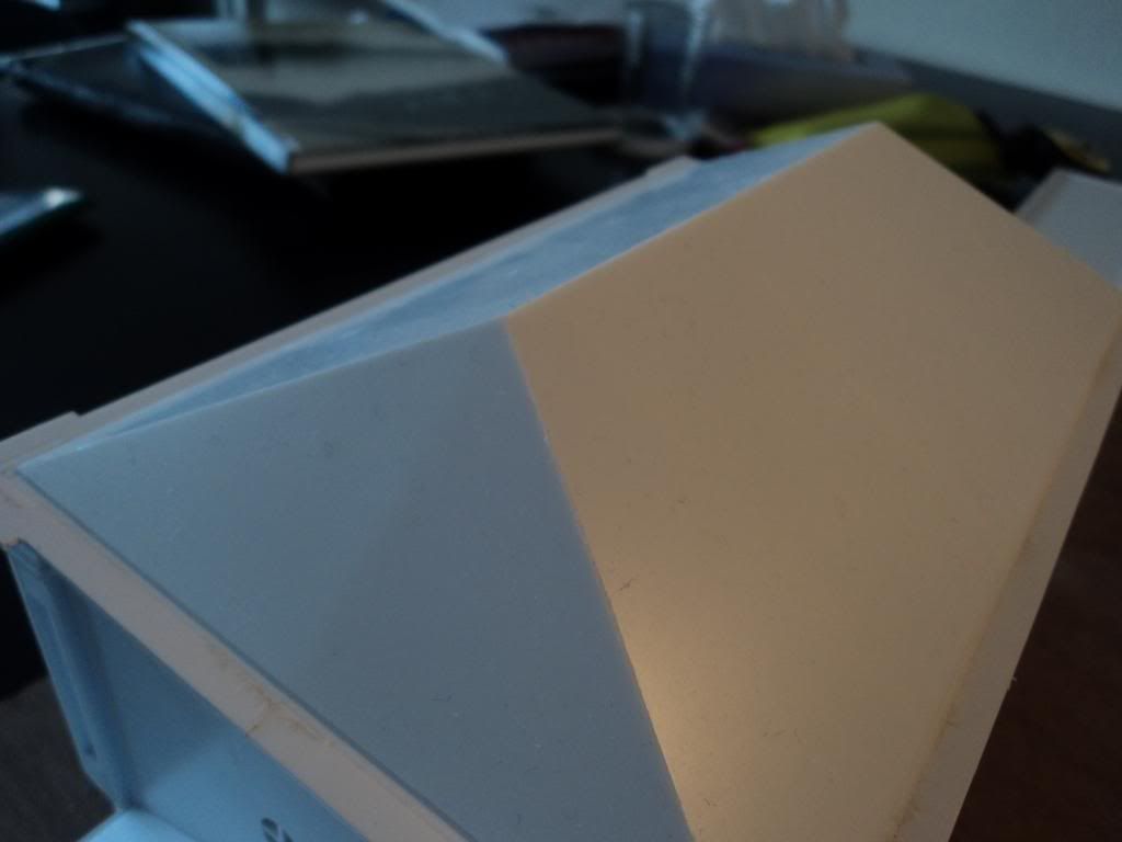

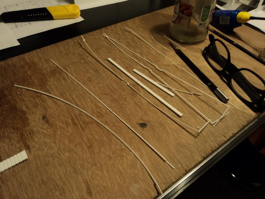

En doorrrrrrr..

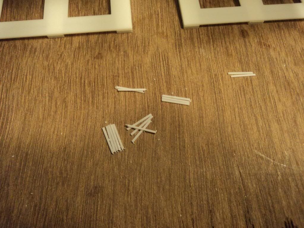

Hierboven zie je nog de grote pot met verdunner, dat was lachen, op een gegeven moment moest ik met links iets vastkwasten met de verdunner waardoor ik met mijn rechterarm de halfvolle pot over de tafel leeg stootte whaaaaaaaa paniek.
Snel alles van tafel en de stripjes die helemaal ondergedompeld waren op de grond gegooid en maar blazen om het snel droog te krijgen.
Op de grond gooien was de enige manier om iets wat aan alle kanten kleeft niet ergens aan vastgeplakt te krijgen; er ligt tapijt dus blijft het op enkeel haartjes hangen.Pffff.
Hieronder heb ik de inmiddels weer droge stripjes liggen, ze zijn wel krom getrokken en raar flexibel geworden, gelukkig wel even lang en de vorm zat er ook nog helemaal in.
Ik had mijn fototoestel ook op tafel staan, daarvan heb ik later het klepje helamaal los moeten snijden om weer bij de geheugenkaart te komen. Tsja.

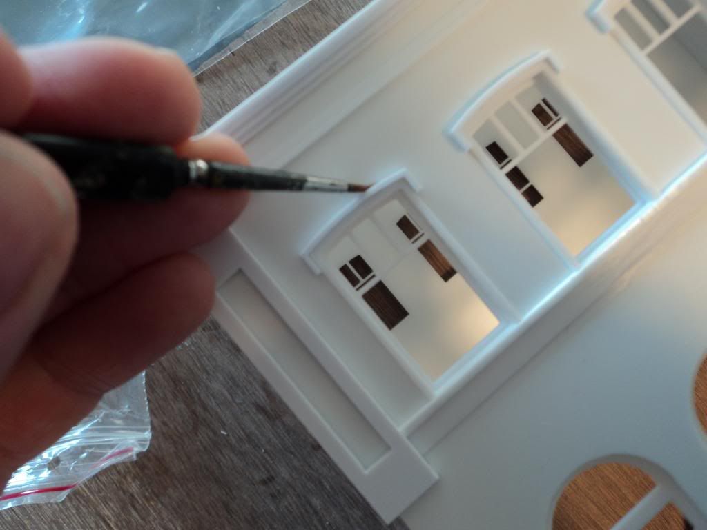

Dan worden de twee strips onder de ramen van de eerste verdieping gelijmd en de raamdelen daar weer bovenop.
Nu heb de foto's wat door elkaar, moet ik eerst uitzoeken.
Weet trouwens iemand of ik het gebouw met een gewone spuitbus uit de winkel kan spuiten zonder dat er wat gebeurd, kromtrekken of iets dergelijks?

Stephan, ik spuit gewoon met spuitbussen van tamiya, en er gebeurt niks
Wil je zeker zijn, kan je het ook eerst inspuiten met Alabastine spuitplamuur ( karwei, eerste pad rechts na de badkamerafdeling
). Deze spuit mooi dun op en je ziet gelijk of alles goed gelijmd zit, alles wat beton moet zijn verf ik dan niet eens meer.
Maar alles wat acryl is kan een kwaad , alleen zijn er bijna geen spuitbussen die mat zijn, het is allemaal glans of zijdeglans.
Kan je beter even tripje naar Gorinchem bij Muilwijk om wat spuitbussen te halen... as het maar mat is

Ik had al gekeken naar Tamiya spuitbusjes maar voor zo'n gebouw heb ik er nogal wat nodig, ze hadden er niet zo veel van staan.
Er is mat white maar dat lijkt mij erg wit, ik zag wel de US Navy white (AS 20) ik weet alleen niet of die mat is.
Is er blanke mat vernis van Tamiya?
De spuitbusjes zijn bij JW modelbouw trouwens goedkoper, vooral de AS kleuren scheelt een hoop.
Dus voor veilig alleen de acryl busjes gebruiken.

voor wit gebruik ik de grondverf van Tamiya, die is mat genoeg en niet echt pijn in je ogen wit

Ah de grondverf, ik zie op internet dat die ook in grotere bussen zit. Zal binnenkort maar weer eens naar Gorinchem gaan.
