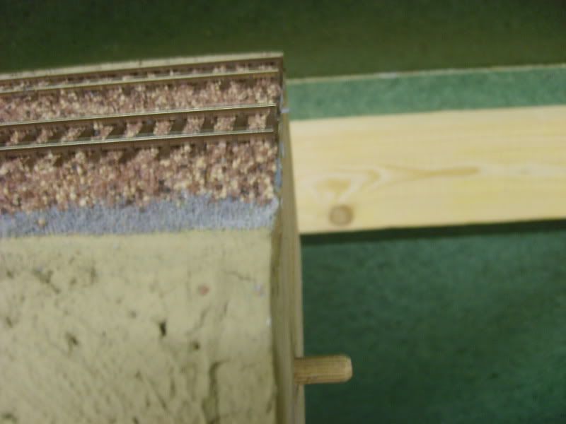

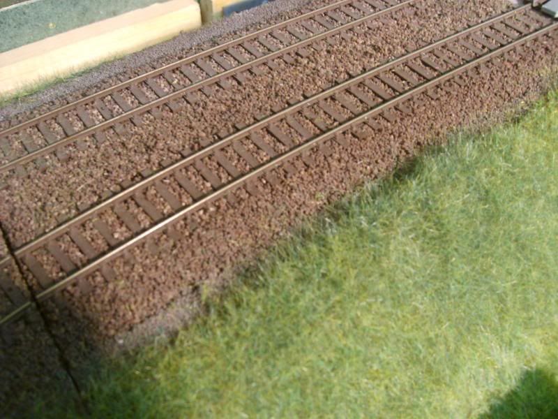

Hoe heb je het grind op de zijkanten van de bakken zo netjes gekregen? Ik krijg dat nog niet goed voor elkaar...

Zo, ik ben nog wat brak maar wel weer wat bij kennis, alle sluizen stonden vandaag open, enfin ik zal jullie de details besparen
NS cargo; dat is Heki losse grasvezel, ik meen wildgras, ik gebruik daarvan donker en licht door elkaar, sommige stukken maak ik wat donkerder andere lichter.
Hier
heb ik er ooit eens wat over geschreven, was nog op mijn oude zolder.
Gerard; bedoel je de kopse kanten waar de rails zijn doorgesneden?
Groet Stephan.

correct

Gerard;
Bij deze modules was eerst het ballast en landschap één geheel en voor de verhuizing zijn de rails doorgezaagd en is met een mes de ballast en de rest doorgesneden, de bakken zelf waren al wel gescheiden
Omdat ik er nu niet van de achterkant bij kan bouw ik het gelijk los, de kopse kanten heb ik met een stukje schilderstape tijdens het ballasten afgeplakt, hoe het ballastbed dadelijk aan gaat sluiten is nog afwachten, de andere module is nog niet gereed.
Dennis; jij bent de eerste die het hoort
Groet Stephan.

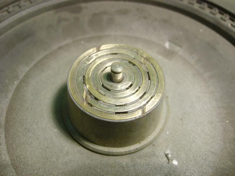

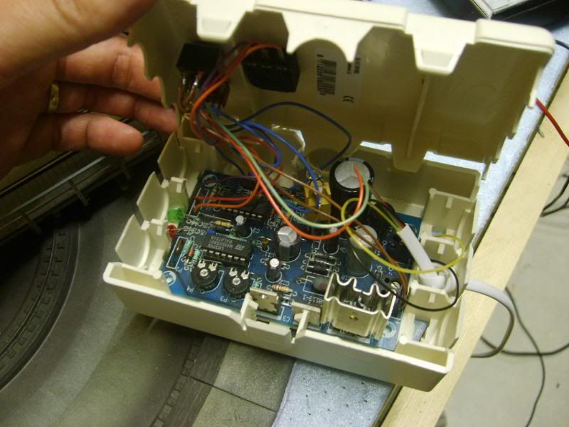

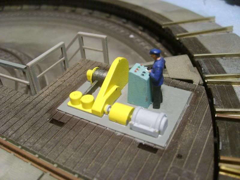

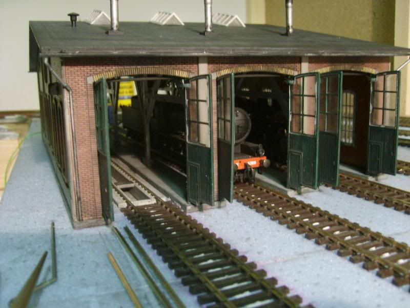

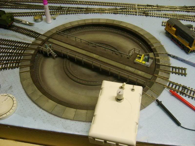

Hoogste tijd om weer eens wat foto's op het net te kwakken.
Afgelopen tijd aan het stoeien geweest met een regelaar en de draaischijf, ik had twee vaste regelaars maar als je 3 meter verderop bezig bent kun je er soms niet tegen rennen, tijd voor iets draagbaars.
Ik had nog een printje liggen van een regeling uit een oude Elektuur maar de loks sloegen daarvan op hol, maar na het verwijderen en of wijzigen van een potmeter en wat condensatoren was er goed mee te rijden dus het printje in een lasdoos gezet en klaar.

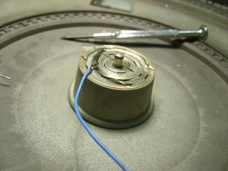

Nu kon ik ook op en normale manier de draaischijf testen, waarbij het mij irriteerde dat er na een half rondje kortsluiting onstond en omdat ik geen extra ompoolschakelaar wil heb ik het opgelost door de 2 banen van de brugvoeding door te slijpen en zo aan te sluiten dat de brug zichzelf bij een half rondje ompoold.
De draaischijf heb ik gelijk wat vernederlandst en omdat ik op foto's nergens huisjes zag deze ook verwijderd, alleen de gaten waarin het huisje geklikt zat moeten nog dicht.
Met de lokloods ben ik ook bezig geweest, dit was oorspronkelijk een nette museumloods maar moest nu een oude NS loods worden.

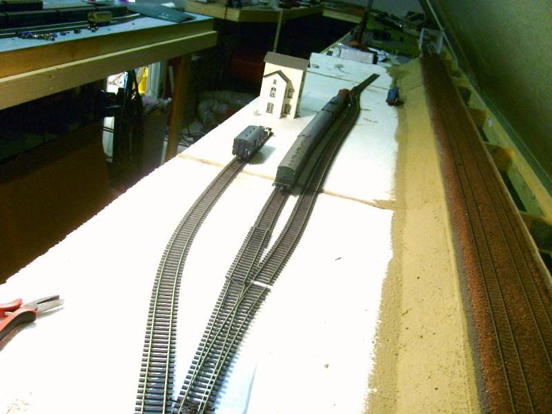

Laatst op MP een nog missende wissel voor het dorpstationnetje aangeschaft, hier zat nog een extra bij zodat ik er nu maar een goederenspoor heb bijgemaakt, altijd leuk voor een extra goederentrein en wat rangeerwerk.
Hier een opzetje van het te maken stationnetje.

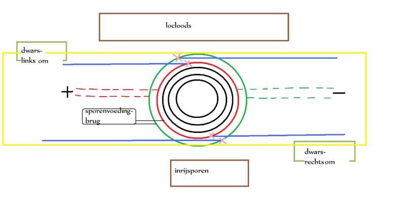

Kan je iets meer info geven over hoe je de draaischijf hebt veranderd zodat hij zichzelf ompoold?
Misschien evt. een schema/ tekening?

Gerard, ik heb even wat geschetst:
Ik heb de brug hier in beide standen haaks op de loodssporen en inrijsporen getekend, bij de roze kruisjes heb ik de voedingringen van de draaischijf doorgeslepen, de blauwe lijnen zijn de sleepcontacten van de sporenvoeding in de beide standen.
Aan de onderbroken ringen heb ik weer 2 nieuwe aansluitingen gemaakt, dit was het lastigst.
Als de brug nu door het midden draait worden de sporen automatisch omgepoold, ik rij analoog dus of het bij digitaal ook werkt durf ik niet te zeggen, in ieder geval moeten de onderbrekingen dan zo breed worden dat het sleepcontact geen sluiting kan veroorzaken als deze de 2 helften tegelijk raakt.
Groet Stephan.
