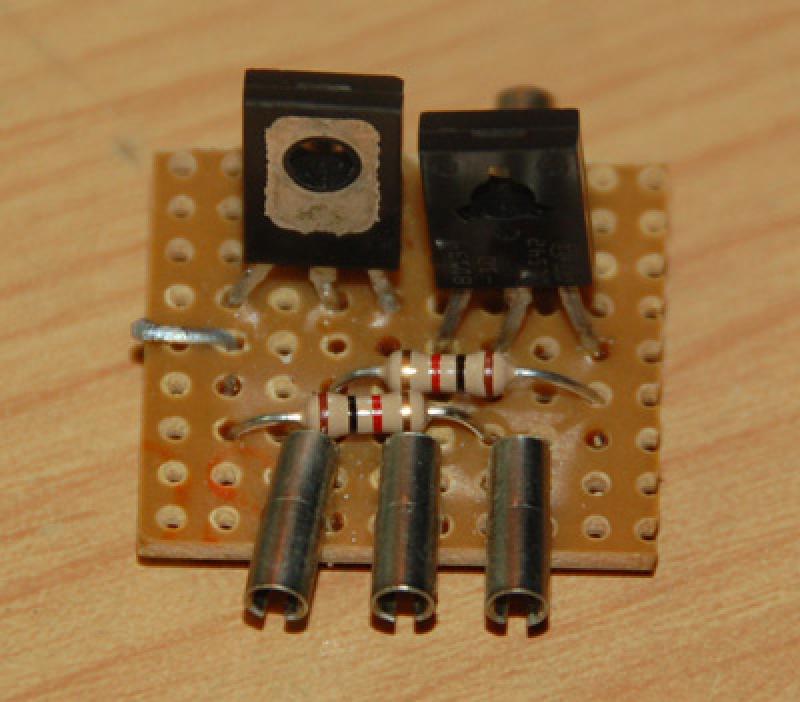

K83 als Motor-wisselaandrijving
Zaterdag 21 Oktober 2006 00:07
Met deze simpele schakeling kunt U van iedere K83 een wisselaandrijving maken op basis van een motor.
Juist, maar dit is geen K83 van Marklin, maar een Switch pilot van ESU. En daar kunnen wel andere regels voor gelden. En die is dus, dat de andere schakeling gebruikt moet worden. De schakeling voor DCC decoders dus, en dat is de schakeling welke Lenz maakt de echte LA010 dus.

Wim suggereert dat je voor de ESU Switchpillot perse de echte LA010 moet hebben.
Maar mijn stelling is: neem gewoon dat simpele schakelingetje met twee weerstanden en twee transistors. Maar vervang de NPN transistors door PNP transistors en het werkt.
Dus Wim, reageer even op deze stelling. En indien niet correct, leg dan even uit wat ik verkeerd zie.
En mijn  tweede stelling: het is onlogisch dat de schakeling die Henk nu toepast maar in één richting werkt.
En indien het wel logisch is, dan graag even uitleggen hoe dat kan.

Ruud, je leest niet goed wat er geschreven wordt, en je snapt ook niet waar het over gaat. Als de aandrijving in een bepaalde stand staat gaat hij in de andere stand als hij een puls krijgt, dus zeg van afbuigend naar rechtdoor. Maar als hij eenmaal in die stand staat gaat hij nooit meer terug. En daar komt de LA010 om de hoek kijken, maar wel de juiste uitvoering. En die maakt van de puls die voor beide standen uit de wisseldecoder gelijk zijn, dus beide zeg even voor het gemak naar de min trekken, een puls die nu voor de andere stand naar de plus trekt, dus voor de motor de spanning ompoold. Henk is b.t.w. op zijn modelspoorverening al door Rees-Kees en Koos verteld dat hij de verkeerde schakeling gebruikt, maar hij is volgens zeggen een beetje eigenwijs.

Nou volgens mij niet. Zoals ik al zei, de hele schakeling is symmetrisch. Dus als het in de een richting werkt, en in de andere richting niet, dan is er iets stuk of het is verkeerd in elkaar gezet.
Ik (her)ken het probleem. Zelf schakel ik de conradmotortjes met viessmann 5212 en M* K87 (positieve puls). De schakeling die ik gemaakt had was met een PNP en toen wilde de motoren ook maar 1 kant op draaien. Ik heb toen de transistors voor NPN vervangen en alles werkte feilloos. Vraag me niet waarom, maar het is een feit. Dus in dit geval, het vervangen van NPN voor PNP zou nog wel eens de oplossing kunnen zijn.
Overigens gebruik ik BD139 met 1k weerstanden. Nooit problemen gehad.

Kees, de schakeling is al gemaakt met NPN.  ::) Zie het schema.
Mvg
Wim.
Waaar heb je het over....
Mijn schakeling was met een PNP en is NU NPN, zoals op de foto, bedoeld voor een decoder met een positieve puls.
Wat ik zeg is dat (gezien de negatieve puls) de vraagsteller de NPN eens moet vervangen door een PNP-tor.
Overigens, wat ik ook wil zeggen is dat die uitgebreide schakeling met de diodes niet nodig is.
Gr/Kees
Volgens mij wordt het tijd dat ik eens ga experimenteren, want vanuit het schema gezien kan dat helemaal niet. Dus daar moet ik het mijne van weten.
Het waarom is niet zo moeilijk. Als je een decoder hebt met positieve uitgangen, zoals de k83 of de Viessmann 5211, dan moet de de NPN hebben. De ESU Switchmaster heeft negatieve uitgangen, en dan moet er PNP in. En dat is dus precies wat Henk moet doen. Blijkbaar is hij daar al meer op gewezen.
