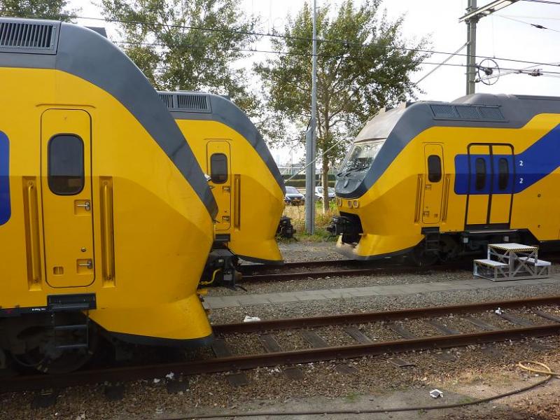

*Ik vind de gele kleur naar oranje neigen, iets te geel dus, op de foto's van Chris vond ik de Lima al beter maar ja een foto kan de kleur wel eens iets bedriegen.
Toen ik mijn model uitpakte en tussen mijn Fleischm.Plan V en 1600 van Roco en Trix en zelfs de Koploper van Lima zag was ik overtuigd, ik vind hem te warm geel.
De NS is ooit overgestapt naar een andere kleur geel, 't zou dus best kunnen kloppen.

« Reactie #477 Gepost op: 26 September 2009, 20:16:10 »
 :-\ Die opmerking over het geel neem ik terug.
Zie de foto die ik vandaag in Vlissingen nam van 3 VIRM's.
De foto genomen aan de schaduwzijde dus niet beinvloed door gele avondzon ofzo.
Lijkt toch wel goed die Rivarossi.
Groet, Albert.
