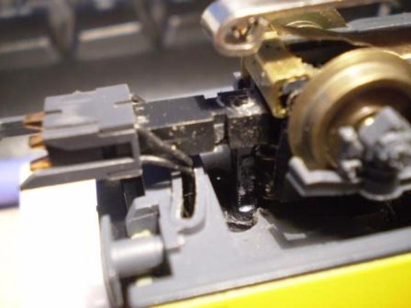

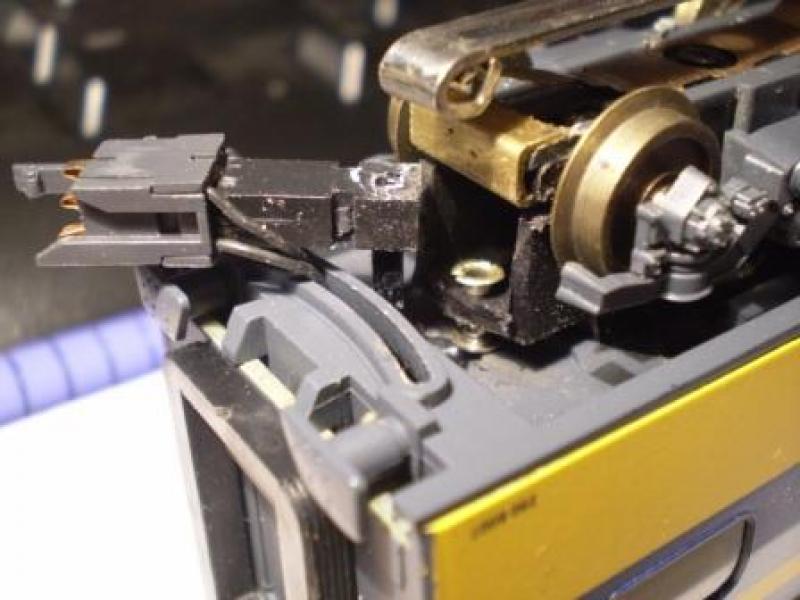

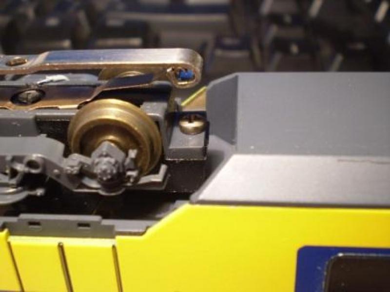

Yep die irritantie K koppelingen.
Ik heb er toendertijd bij mij symoba's ondergezet om bedrading ivm sleperwisseling (3-rail) en front-sluit verlichting door te kunnen voeren.
Voor de motorloze bakken was dat geen enkel probleem, de motorbak was een ander verhaal.
Daar was geen enkele ruimte. Ik heb het draaistel aanzienlijk moeten verbouwen (lees: slopen) om voldoende ruimte te creëren voor een symoba.
Het is uiteindelijk gelukt maar ondanks de zorgvuldigheid zijn de rijeigenschappen in één richting toch flink afgenomen.
Ik betwijfel echter of dat het gevolg is van de ombouwactie aangezien ik al van meedere gehoord heb dat de IRM in een bepaalde richting onregelmatig rijdt.
Ik had dus gehoopt dat met een nieuwe versie dit probleem opgelost zou kunnen worden. Niet dus  >:(
Groetjes Ronald

Ronald
  • Berichten: 158
  • Fallerbusje komt zo.
    • MSG "De Nieuwe Waterweg"
Re:DD-IRM van Rivarossi, namens importeur Overbeek een paar vragen!
« Reactie #119 Gepost op: 08 April 2009, 20:35:00 »
Hoe heb je dat dan voor elkaar gekregen.
Aan weerszijde van het draaistel zit een puist met het bevestigingsschroefje van het draaistel.
Die heb ik aan de andere zijde weg moeten snijden om ruimte te maken voor de symoba.
Daarna heb ik met een messing u-profieltje een nieuw bevestigingspunt in elkaar gefrot welke in het draaistel haakt.
De symoba verder naar het uiteinde plaatsen, ter hoogte van de geleidingssleuf was geen optie omdat de koppeling dan tever naar buiten steekt en hij dus niet meer kortgekoppeld is.
Ben dus heel erg benieuwd naar jou oplossing, temeer omdat mijn broer straks met hetzelfde probleem zit.
Groetjes Ronald
