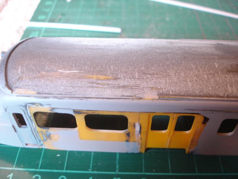

om te kijken of je de naden goed dicht heb zitten kun je gebruik maken van een edding.
gewoon even met de edding over de naden gaan. even waten tot het droog. beetje in het licht houden en je kun zien of je je werk goed heb gedaan of niet. twee tussen wagons klaar met schuren en plamuren.
heb de beslissing moeten nemen om alle regen goten weg te schuren. had er twee half weg geschuurt. kan er misschien later met dun rond messing alsnog regen goten maken.

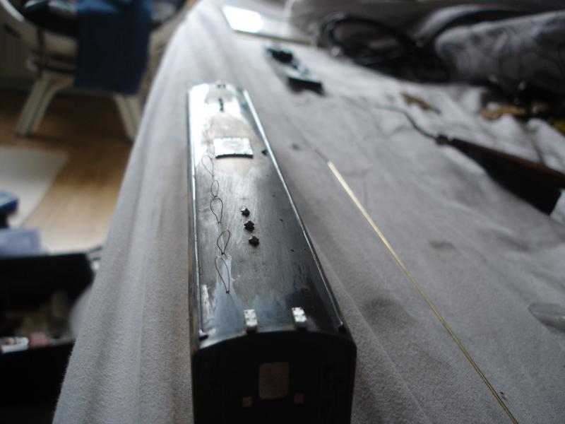

tips voor als je je dak gaat verbouwen. voor de dak rail. eerst door alle gaatjes een draadje doen maar hou aan de boven kant een lusje over. zie foto. daarna het stukje voorgebogen messing er voorzichtig door heen steken.

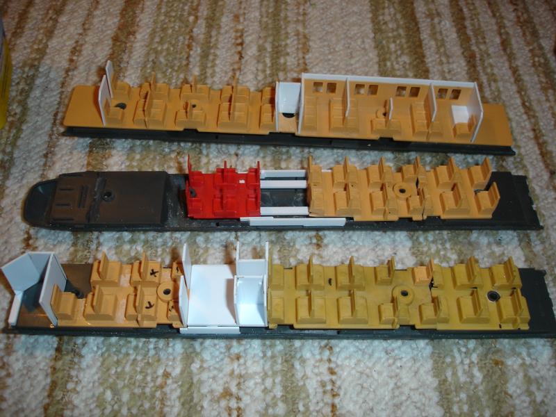

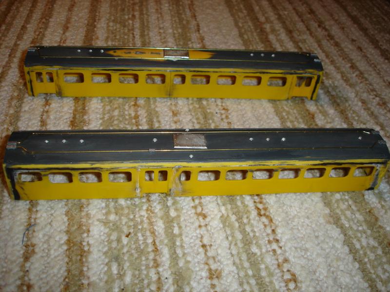

het volgende update van de verbouwing. onder tussen weer een wagon af. klaar voor het spuiten. ben ook begonnen aan de verbouwing van de stoelen. wc maken. keuken maken. ik weet dat de indeling niet klopt. maar dat vindt ik niet zo erg. kleine keuken gemaakt. alvast de tafels gemaakt. deze kunnen er nog niet in in verband met de ramen die er nog in moeten.
moet de vloer en de stoelen nog een kleur geven.
zaterdag in houten nog wat spullen kopen voor de mat 54.
heb een kleine tegenslag gehad. 1 deur zat niet goed. deze er voor zichtig er uit gehaald en een nieuwe geplaats. en dan moet je weer plamuren en schuren. zucht. kijke of het goed is en zo nodig weer plamuren en schuren. je begint wel te leren zeer wijnig plamuur te gebruiken.
nog even een tip als je de dak spullen van taco gaat gebruiken. dak hed ik geschildert met een grijze verf mat. knip het dak uit de beschrijving. eerst even copieren. plak dit goed en recht op het dak. ik heb een prikpen gepakt en voor zichtig alles door geprikt op het dak.
door de grijze kleur kun je zien waar de prik punten zijn. even checken of alles recht is en klopt en boren maar.

Dat is een uitgebreide ombouw!
Een puntje: volgens mij zit het dakluik van de onderste bak op de foto scheef.
Succes verder!

maarten bedank voor de opmerking. ik ga er de volgende keer naar kijken.
groeten ronald

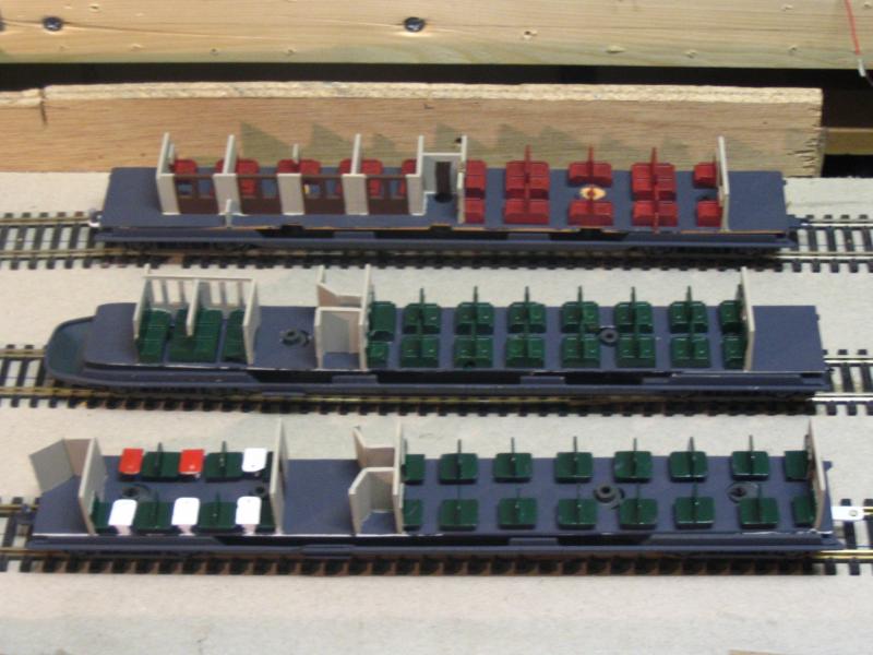

Foto van mijn interieur:
De meeste banken zijn zelfbouw.

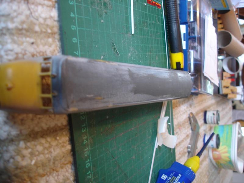

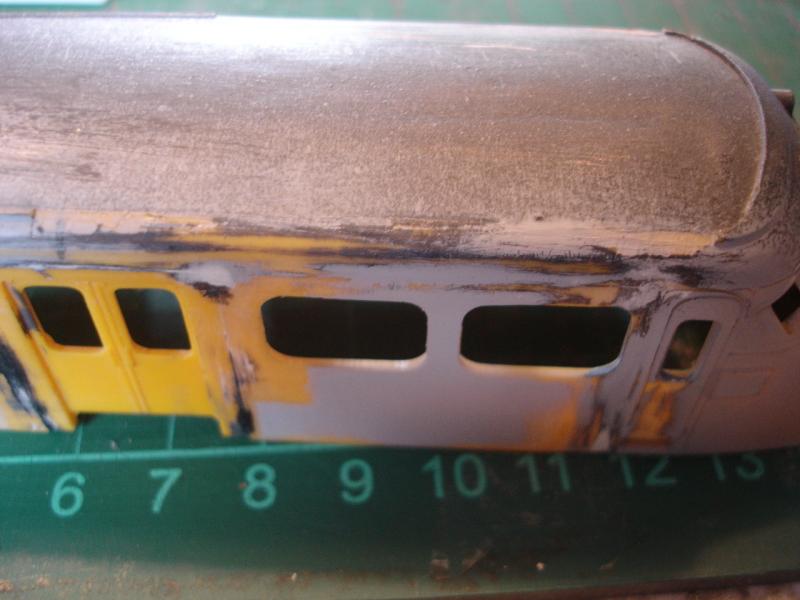

frans van meerwijk een vraag. ik heb de kano's weg geschuurt en ook een stukje van de sierlijst. dak is helemaal glad. heb al aardig wat geprobeert met evergreen strips de sierstrip weer te maken. het is mij tot nu toe nog niet gelukt. ga gewoon door met proberen. zijn er misschien nog tips of ideeen hoe je het gedaan heb. foto's volgen nog. of als andere tips hebben graag.
groetjes ronald

hierbij de foto's. het is inderdaad veel werk. misschien was nieuw of half net zo makelijke.
heb in mij kop om na deze nog twee te doen dus. maar we gaan lekker door. morgen de twee tussen bakken spuiten. eens kijken hoe dat gaat. dak is verder leker glad.
groetjes ronald

Dat ziet er toch heel goed uit!? Stripjes .25 square lossen het probleem volgens mij heel best op..., al gebiedt eerlijkheid mij toe te geven, dat ik niet meer weet, wat ik toen precies voor het herstel heb gebruikt: ik had ook nog een pakje stripjes van Slater's...
Mijn advies blijft: GA ZO DOOR!!!

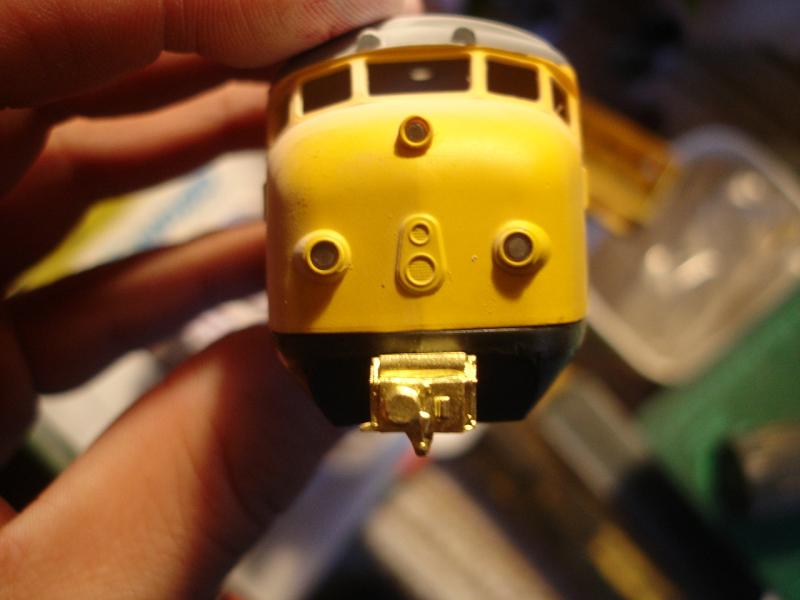

heb ook koppelingen van philotrain gekocht en resultaat kun je zien op de foto.
