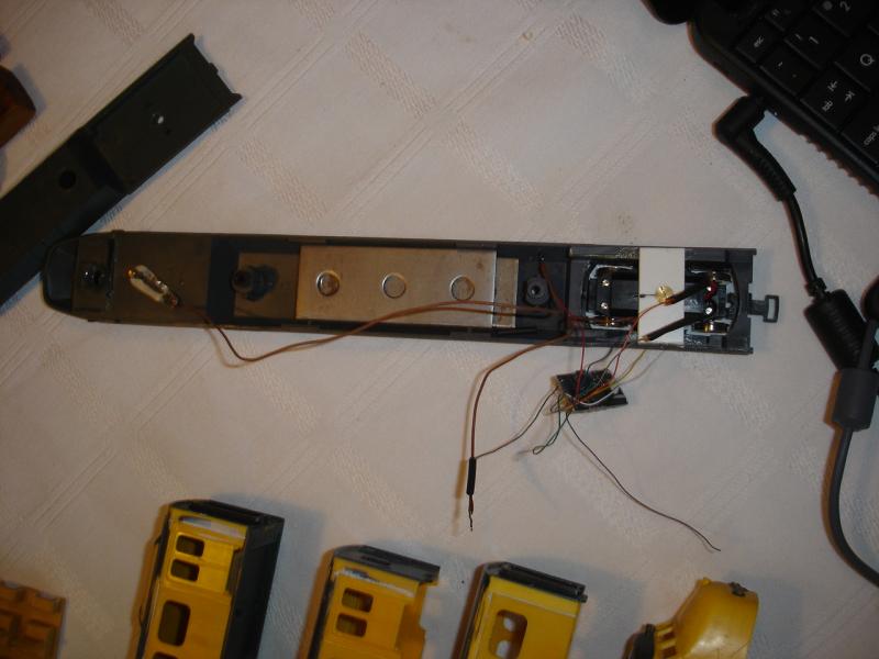

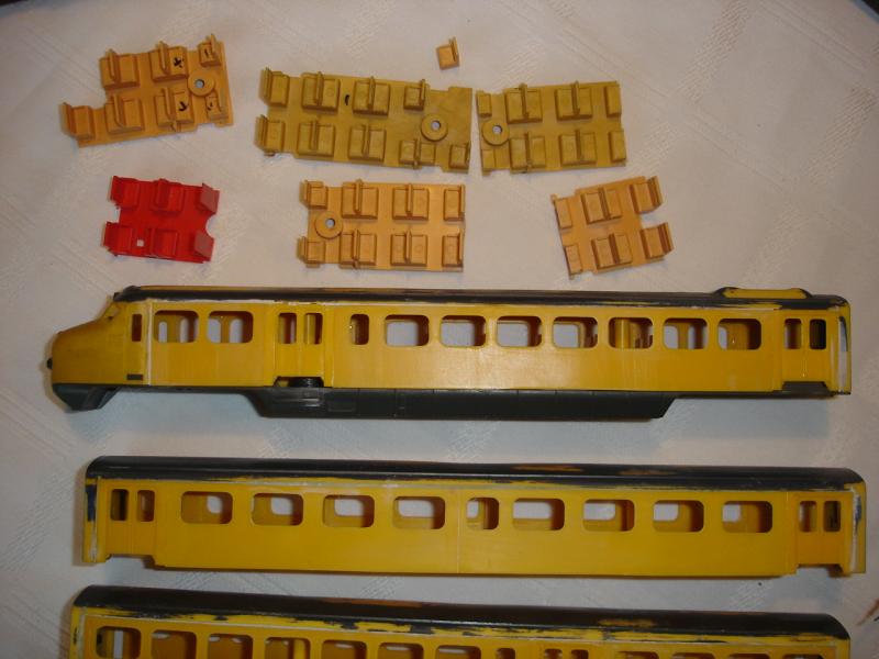

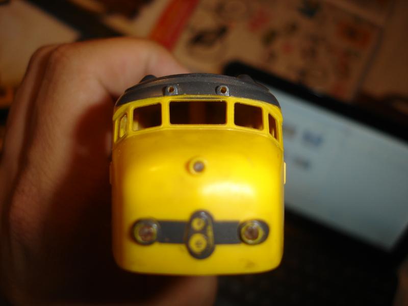

hallo
thanks voor de tips. ik heb inderdaad de taco dak set. heb al de panto's van sommerfeldt bestelt. zo als je kunt zien ben ik aardig aan het plamuren. soms iets te veel. heb al gekeken hoe dit op te lossen. plakband vlak langs de gaatjes plakken en smeren maar.
zo als je kun zien heb ik ook een andere motor geplaats. deze is van GM&S. maakt een stuk minder geluid. als de lima versie. en zo als je ook op de foto's kan zien ben ik bezig met het interieur. rode bankjes zijn van een oude plan V. ben ook nog een plan U aan het bouwen. groetjes ronald.
hier kun je zien dat ik al de gaatjes heb geboord voor rode lichtjes.

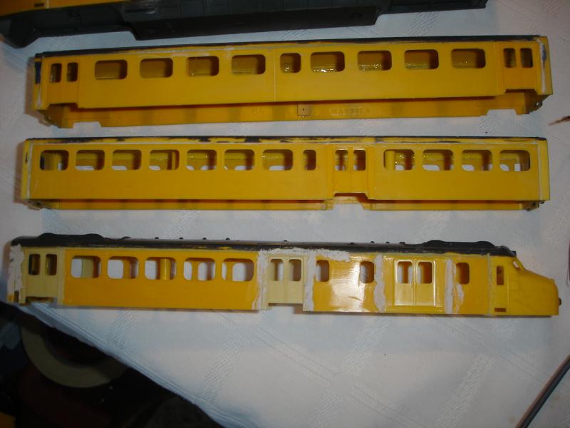

hallo alleen
hier weer even een update van de verbouw werk zaamheden.
het eerste dak is klaar voor spuiten. mooi spul van taco. wel veel werk. maar wel hebben genoeg tijd.
verder veel bezig met schuren en plamuren.
alle kano's zijn er af. daken aan het voorbereiden voor de taco spullen.

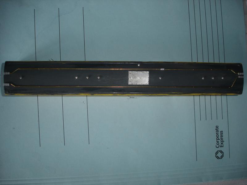

« Reactie #29 Gepost op: 15 August 2010, 14:08:31 »
 hierbij de foto
