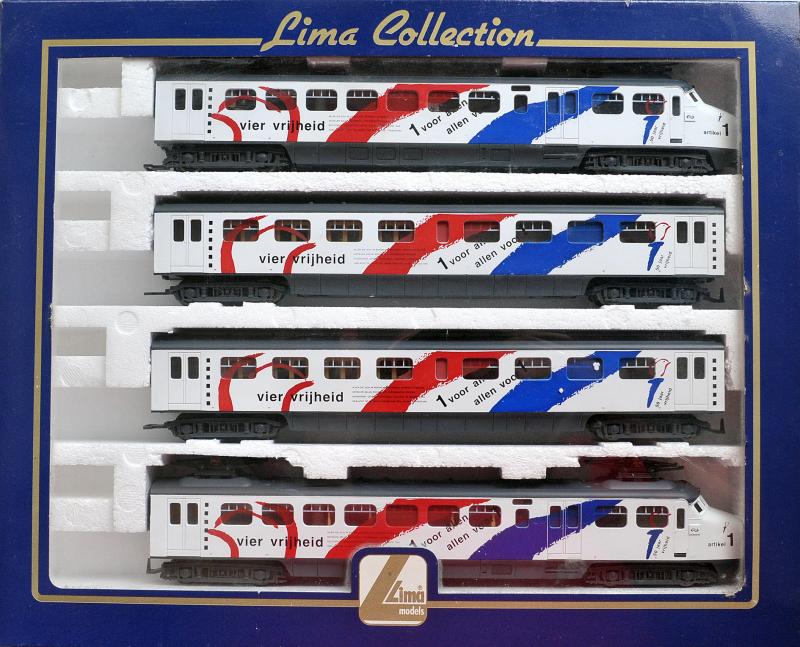

Ik ben bezig met het verbouwen van een 4 delige intercity Lima Hondekop naar een 4 delige intercity Hondekop met mastica zijwandjes en ramen.
(ja heel origineel en te laat.... :-| :-X)
Nu weet ik niet wat voor pictogrammen en logo's er op moeten komen en waar.
Op foto's zie je vaak alleen de kop en de eerste rijtuigbak.
Dus wie o wie weet dit ???

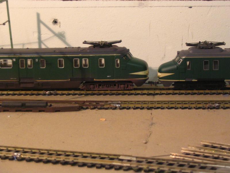

Tijd terug afgebouwd:
Grt, Ronald.
