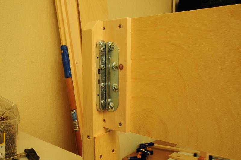

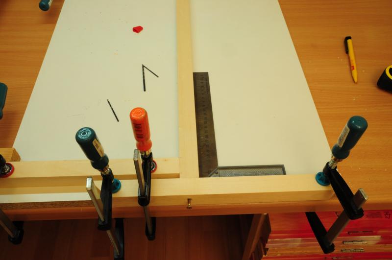

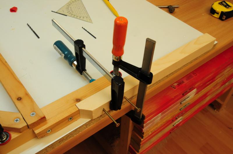

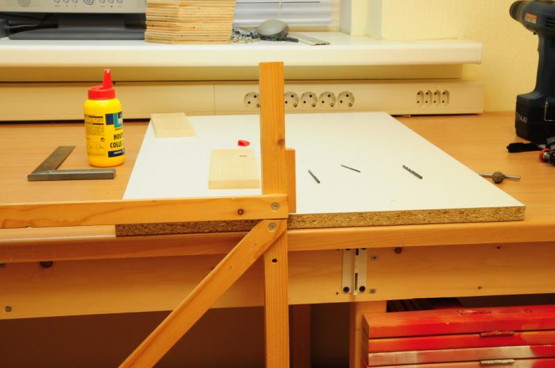

Inmiddels was het tijd geworden om het gezaagde hout te gaan verwerken in de pootstellen. Hier één van de oude pootstellen op de foto, waarbij te zien is dat aan de zijkant een houten klosje gemonteerd zit. Dit klosje diende om de modulerand van de Mariënberg-modules te dragen. De bovenkant van het klosje ligt op 85 cm boven de grond, en dat niveau gaat als basis dienen om de verhoging voor het schaduwstation op te bouwen.

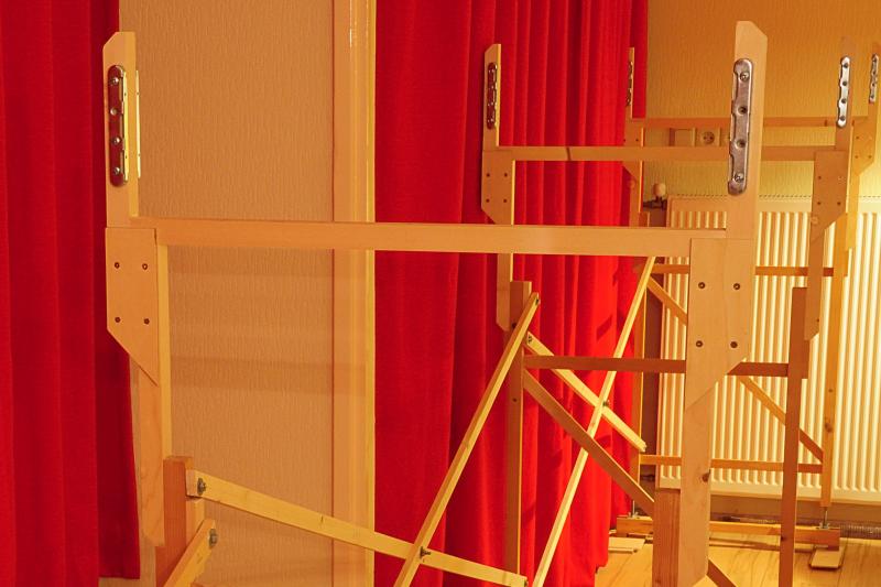

De pootstellen moeten niet alleen verhoogd worden, maar bovenaan worden ze ook breder. De opbouw gaat in een paar stappen, waarvan dit de eerste is: een pootverlenging die tegen de oude poot gelijmd en geschroefd wordt, en die steunt op het genoemde klosje.

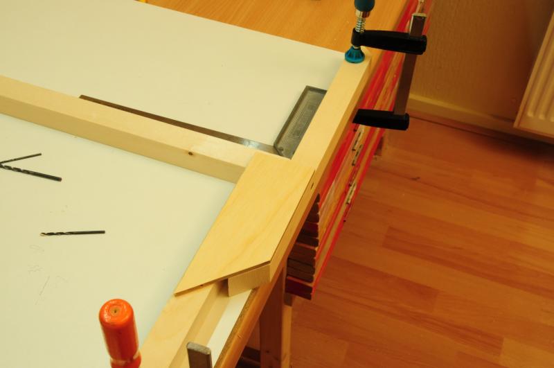

Bovenop de pootverlengingen wordt een horizontaal balkje geschroefd. Op dit balkje komen later de langsdragers van het schaduwstation te rusten.

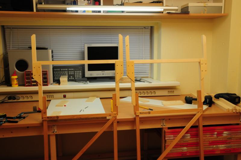

Vervolgens komen er nog staanders tegen het horizontale balkje. Tussen deze staanders komt het schaduwstation te liggen.
Zo met één bevestigingspunt zit de staander natuurlijk niet goed vast, da's veel te wiebelig
Daarom komt er nog een koppelplaatje overheen van 6 mm triplex.
En zie daar, 2 van de 5 pootstellen zijn gereed.

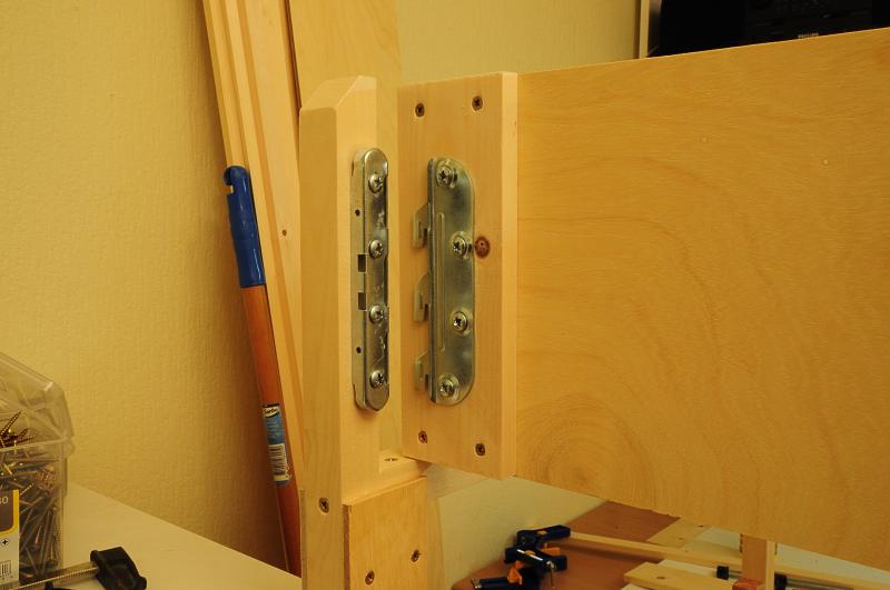

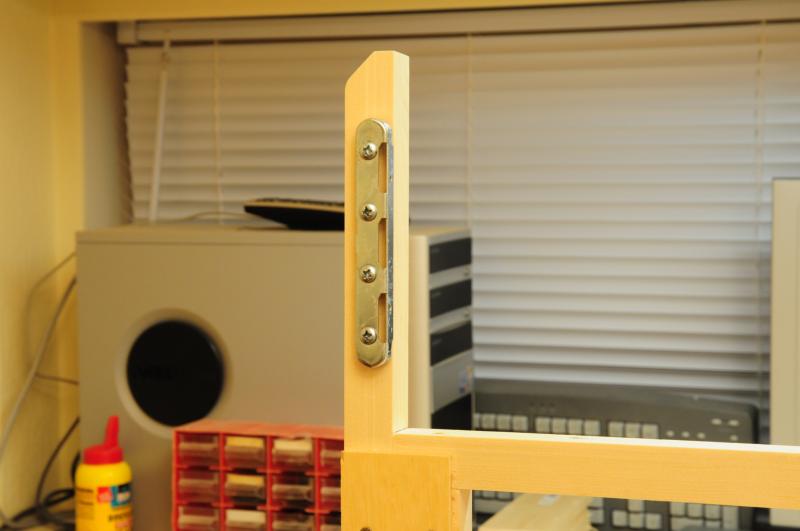

De verbinding tussen poten en langsdragers wordt gemaakt met ledikanthaken. Hier heb ik alvast één exemplaar gemonteerd, maar toen vond ik het wel weer welletjes voor vandaag.

Vandaag de eerste module op z'n poten gezet:
Los:
Vast:

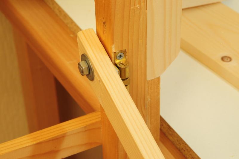

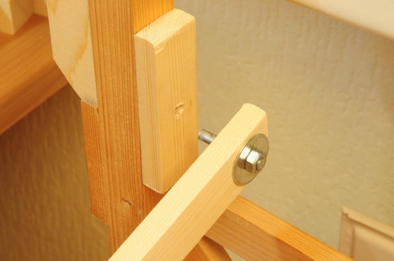

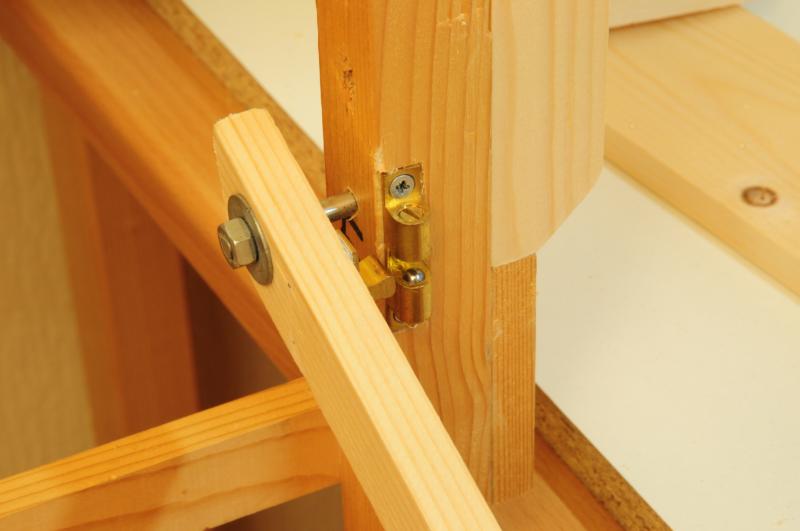

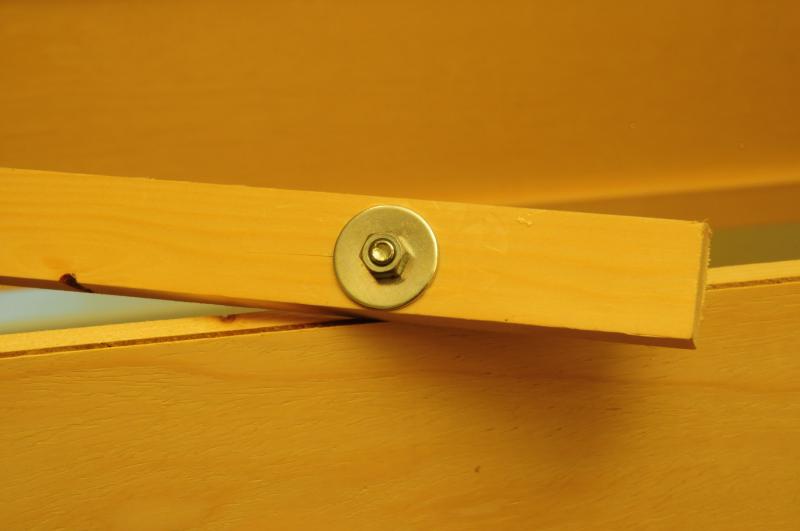

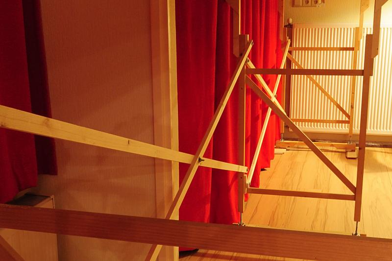

Daarom maak ik even het klusje af waar ik mee bezig was toen ik destijds ben gestopt. Ik was bezig de module tussen de eerste twee pootstellen te hangen en om dat geheel een beetje solide te maken moet er een steunkruis van pootstel naar pootstel komen:

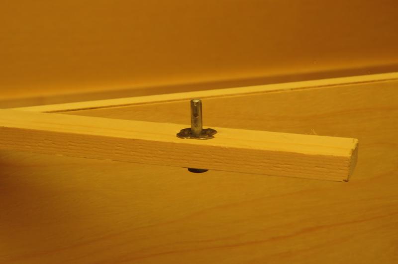

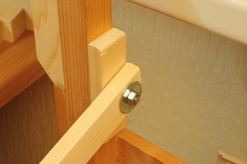

Omdat ik bij de opbouw voor tentoonstellingen e.d. geen bouten en moeren wil hoeven aandraaien, zit het steunkruis met een pen vast in de poten. Pen los:
Pen vast:
Omdat dit natuurlijk uit elkaar kan vallen, wordt de boel nog voorzien van een snapsluiting, zoals hier op de andere diagonaal te zien is:
Pen los:
Pen vast:

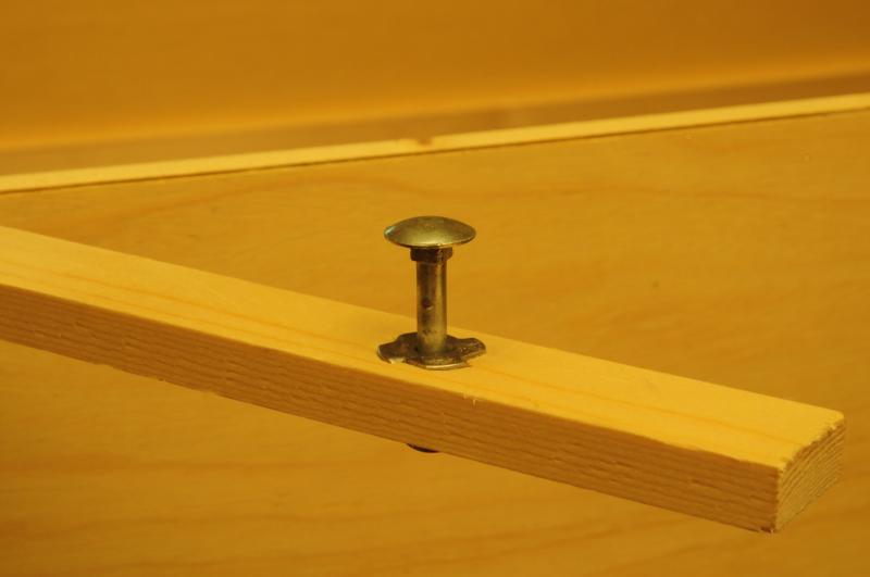

Zo is de pen gemaakt:
Een slotbout (of een andere oude bout) wordt vastgezet in de lat. Aan deze zijde in een inslagmoer:
En aan de andere kant van de lat geborgd met een gewone moer:
Na het monteren wordt de kop afgezaagd, en voila: een pen.

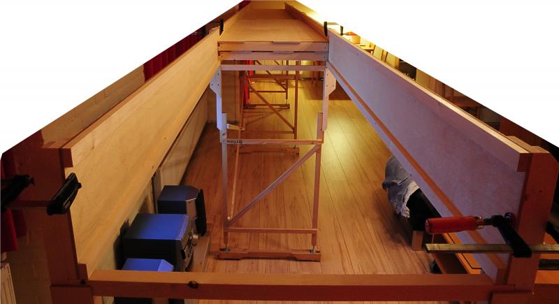

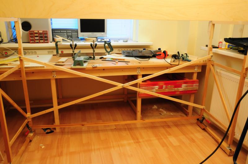

Vandaag ben ik bezig geweest met de nog ontbrekende schoren onder de baan, die de pootstellen onderling verbinden. Met alle schoren gemonteerd staat het hele schaduwstation vrijwel onbeweeglijk stevig opgesteld.

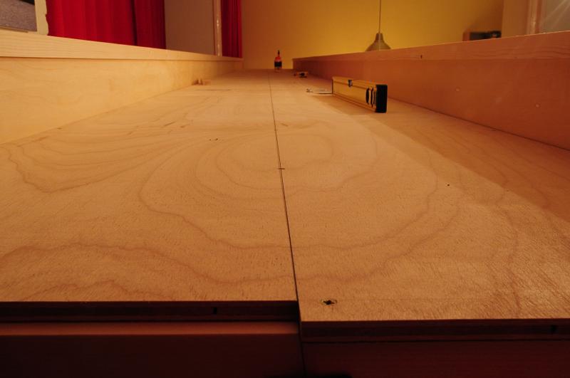

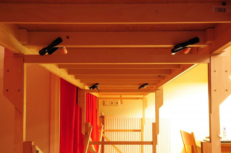

Een blik naar boven, de lijmklemmen houden voorlopig de modules even tegen elkaar getrokken. Hier komt nog iets definitiefs voor.
Nu alles opgesteld staat, meteen even controleren hoe recht alles achter elkaar staat. Daarvoor gebruik ik een strak gespannen draadje. Het blijkt dat op de moduleovergangen de afwijking van de lengteas 1 a 2 mm is. Dat is redelijk te verwaarlozen gezien de modulelengte van ruim 1.90 m. Ik trek met behulp van het draadje een rechte lijn over de volle lengte. Die lijn dient dan als leidraad bij het leggen van de rails.

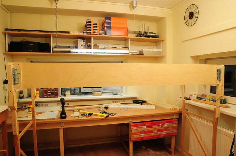

De houtconstructie van het schaduwstation is klaar. De boel kan weer uit elkaar worden gehaald en teruggebracht naar de hobbykamer. Ik kan dan weer verder met de volgende stap: rails leggen. Of ik ga eerst de zijmodules bouwen, die het schaduwstation met de landschapsmodules gaan verbinden. Ik zie wel waar ik zin in heb!
Hieronder de draagconstructie zonder de modules en langsdragers. de schoren houden de poten ook zonder opbouw overeind.

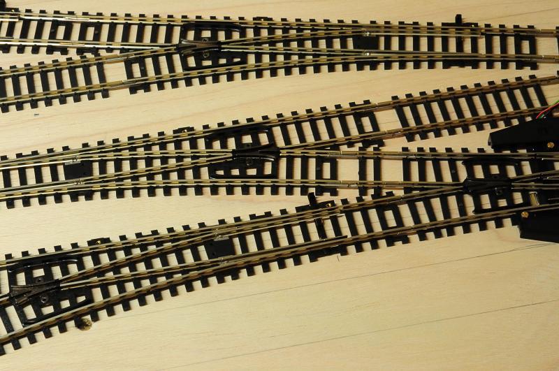

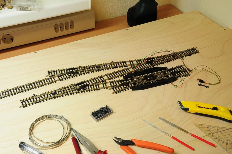

Ik ben maar eens begonnen met het leggen van de rails. De eerste vier wissels van de rechter wisselstraat liggen op hun plek:
Het leggen gaat vrij makkelijk. Aangezien het een schaduwstation wordt, kunnen de wisselaandrijvingen gewoon bovengronds blijven, kan alles worden gespijkerd en vind ik 't niet nodig om ter plaatse van de raillassen dwarsliggers te leggen, die kunnen dus gewoon weggesneden worden zodat de raillassen niet worden gehinderd.

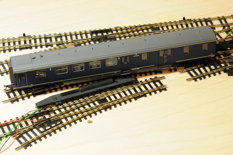

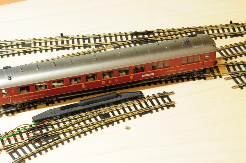

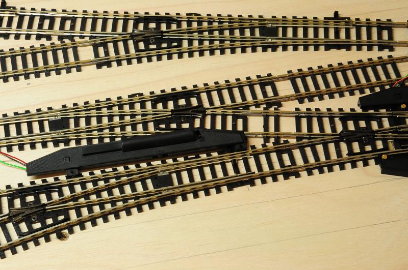

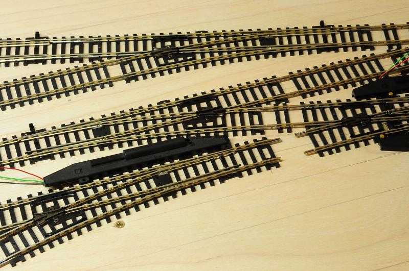

We bouwen weer verder, en dan blijkt dat je soms niet klakkeloos de tekening moet volgen.
Zo moet het volgens het ontwerp (wissel vooraan). Lijkt prima te passen:
Maar ja, daar moet ook nog een aandrijving tussen. Dat gaat dus niet:
Zo dan?
Toch nog maar even checken. Dat gaat dus ook niet.
Nog een stukje opschuiven. Zo gaat het, geen probleem, maar uiteindelijk kost het wel opstellengte.
