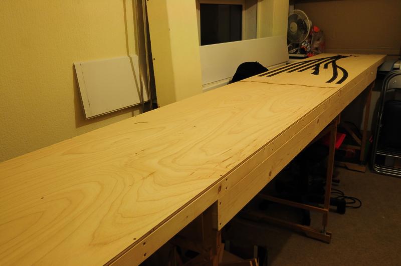

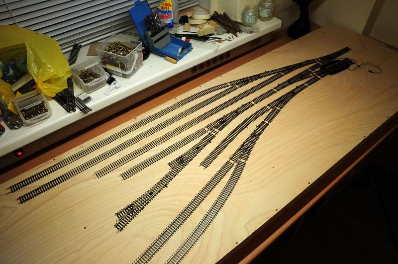

En het voorlopige resultaat op deze module:
Reinier

mooi, je zou kunnen overwegen kleinere wissels of onderdrondse aandrijving, anderzijds hoeveel centimeter gaat het uiteindelijk over in verhouding qua opstelruimte ;)
Reinier Z.
  • Berichten: 3357
Re:Ha in H0
« Reactie #77 Gepost op: 14 October 2012, 19:07:09 »
De opstelruimte is dusdanig lang dat er best speelruimte is om de wissels iets verder uit elkaar te leggen dan oorspronkelijk gepland. Geen probleem dus en geen noodzaak om de aandrijvingen ondergronds te leggen. Kortere wissels gebruik ik liever niet, dit zijn de standaard wissels van het oude Roco-systeem en die bevallen prima.

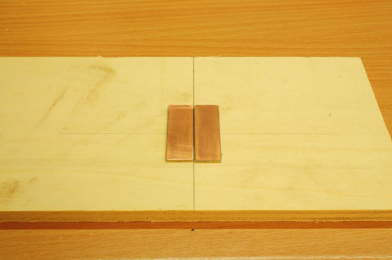

Het bouwen is afgelopen week niet erg opgeschoten. Ik wil de railovergangen tussen de modules verstevigen met de printplaatmethode, maar was even vergeten dat je dan wel printplaat moet hebben. Inmiddels is deze binnen en kan er verder worden gebouwd. Ik besloot om eerst maar eens een proefstukje te maken, want ik heb deze methode nog niet eerder gebruikt.
Het proefplankje. De verticale lijn moet de modulescheiding voorstellen. Aan weerszijden heb ik een strookje printplaat gelijmd:

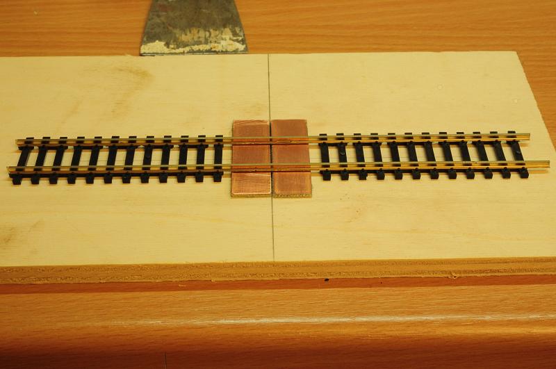

Hup, de rails er overheen, waaruit een aantal dwarsliggers zijn verwijderd:

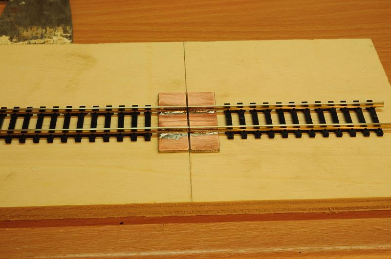

En tenslotte solderen. Het resultaat is redelijk, maar het soldeerwerk had netter gekund. Ik vrees dat ik een nieuwe soldeerstift nodig heb, want in de huidige zit weinig vorm meer.... Na het solderen zijn de spoorstaven doorgezaagd met een Roco-zaagje. Ook is de koperlaag tussen de spoorstaven doorgevijld, anders krijgen we natuurlijk kortsluiting.
Kortom, deze methode lijkt me wel bruikbaar. Te lelijk voor een zichtlocatie, maar prima voor het schaduwstation.

Zojuist even een sterkteproef gedaan met het proefstukje: Schroevendraaier eronder en proberen de rails los te wrikken. Ik had verwacht dat de printplaat los zou komen van het hout of desnoods dat de soldering zou breken, maar tot mijn verrassing scheurde de koperlaag  los van de print. Daar had ik niet direct op gerekend.

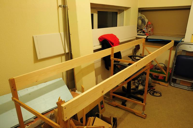

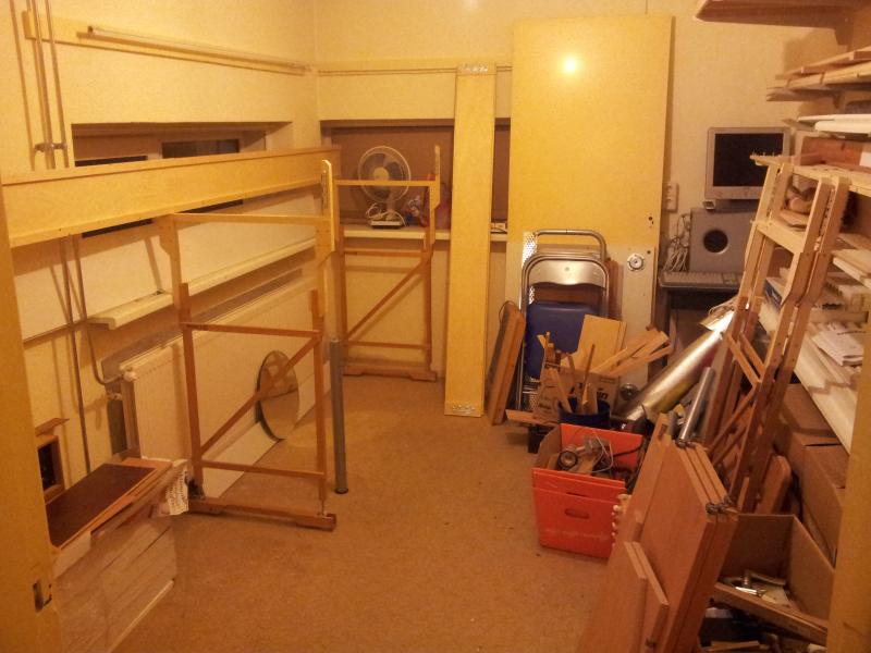

Hoewel het project is gestopt, misbruik ik dit draadje nog maar even om te laten zien dat de bouwwerkzaamheden niet helemaal verspilde energie zijn geweest. Ik ontdekte toevallig (zie de opstelling een paar berichten terug) dat twee schaduwstationmodules precies achter elkaar in de beoogde hobbykamer (nu nog rommelhok...) passen. Een gelukkig toeval, dat was niet zo voorzien bij de bouw.
Dit bracht me op het idee om de modules op de hoge pootstellen in deze kamer te zetten. Twee modules links, en de andere twee komen later rechts. Langs de korte kant van de kamer, waar nu de losse deur nog staat, worden de beide delen met elkaar verbonden. Langs de andere korte zijde (plaats van waaraf de foto is genomen) kan dan een wegneembare brug komen zodat er een rechthoek langs alle zijden van de kamer ontstaat.
De poten zijn zo hoog dat onder de baan plek ontstaat om rotzooi op te slaan en een bureau/werktafel neer te zetten. Op het niveau van de bovenste dwarsverbinding in de pootstellen komen de schaduwstationmodules te liggen, zoals dat ook in het project was bedoeld. Dat wordt dus gewoon een plat vlak, waarop rails kunnen liggen voor een schaduwstation en/of voor een simpele rondlopende baan rond de kamer. Een niveau hoger, ter hoogte van de bovenzijde van de langsdragers, kan dan later eventueel een aangeklede baan komen te liggen, die met hellingen aan het schaduwstationniveau gekoppeld wordt.
Hoe dat verder er precies uit gaat zien weet ik nog niet, de uitdaging is voorlopig eerst om met het beschikbare materiaal een degelijke basis te maken.
