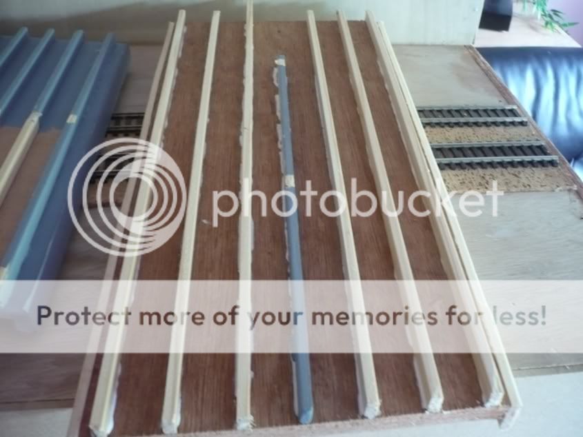

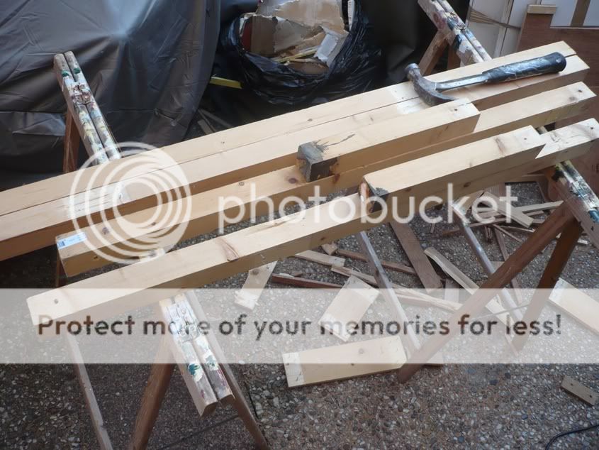

Daarna de poten. Restanten zijn overgebleven van mijn eerste modelbaan Metusa Junction, gesloopt in 2007. Een aantal waren er ingekort / deelbaar om de baan destijds ook op zolder te kunnen laten staan. Deze eerst maar een opgeschoond, U ziet her en der de lijm- en houtrestanten:
Klik

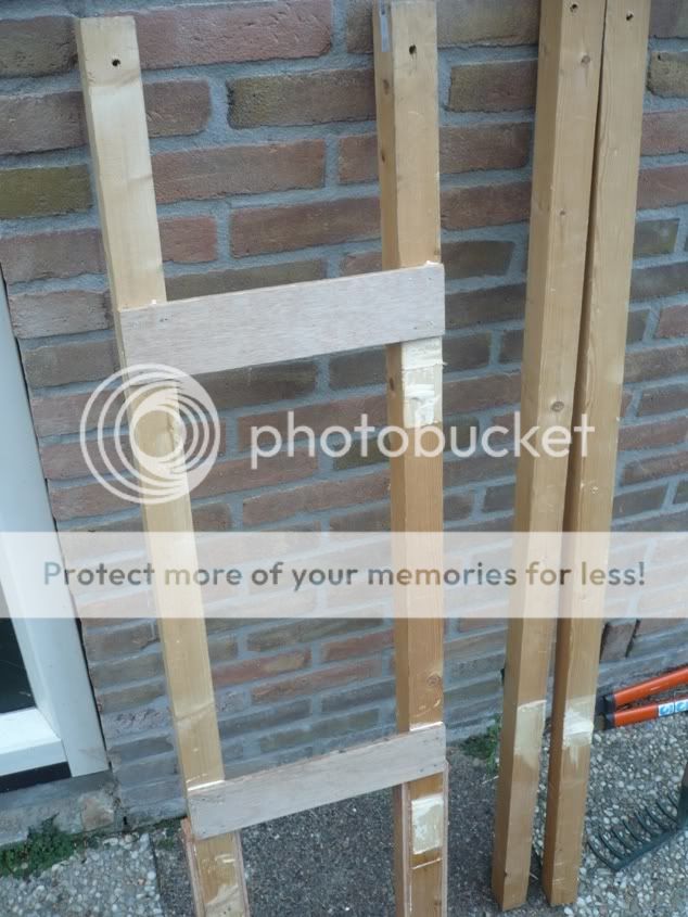

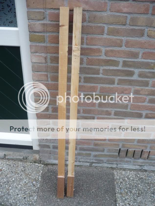

Daarna de poten weer op lengte gebracht en gekoppeld:
Klik
En de eerste 2 paar:
Klik

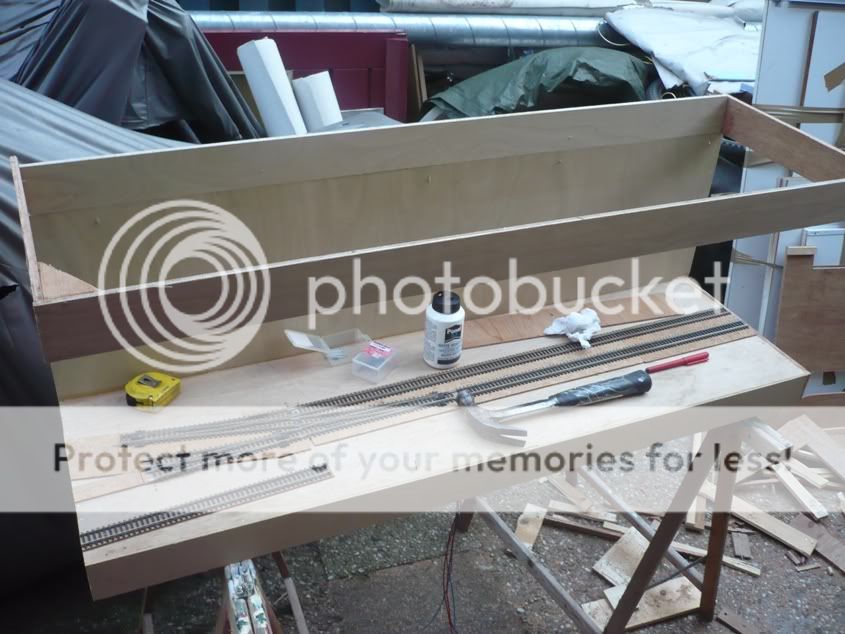

Vandaag was de dag om wat te doen! En dus besloot ik het baantje zonder naam op zijn poten te gaan zetten. De eerste 2 paar waren al klaar maar moesten nog pas gemaakt worden onder de bak.
Maar eerst de tweede bak voorzien van een middensteun. Dit voor de middag gedaan:
Klik
En gelijmd:
Klik

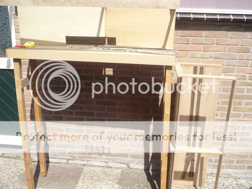

Daarna de eerste bak op de poten gezet, geboord en schroeven er in. Ik gebruik slotbouten, carrosserie ringen en vleugelmoeren M6 van de plaatselijke bouwmarkt. Hier op eigen benen, tegengehouden door de tweede bak (anders zou de boel omlazeren... ;D):
Klik
Het materiaal voor vanmiddag:
Klik
En 2 verlengde poten van de ex-TT baan. Later aan elkaar gekoppeld, dat hebben jullie al gezien:
Klik
Met behulp van mijn vrouw de eerste bak + poten even naar de kamer gebracht. Daar is de vloer vlak en weet ik zeker dat alles straks recht is. In de kamer de schoren uit stroken van 8,5 cm breed Multiplex 9 mm pas gemaakt en met slotbouten gemonteerd. Daarna de 2e bak vastgezet en raad eens: het ging! Hier het resultaat van een middag noeste arbeid:
Klik
Klik
Klik
De sporen moeten bij de overgang nog gelegd worden, dat komt nog.

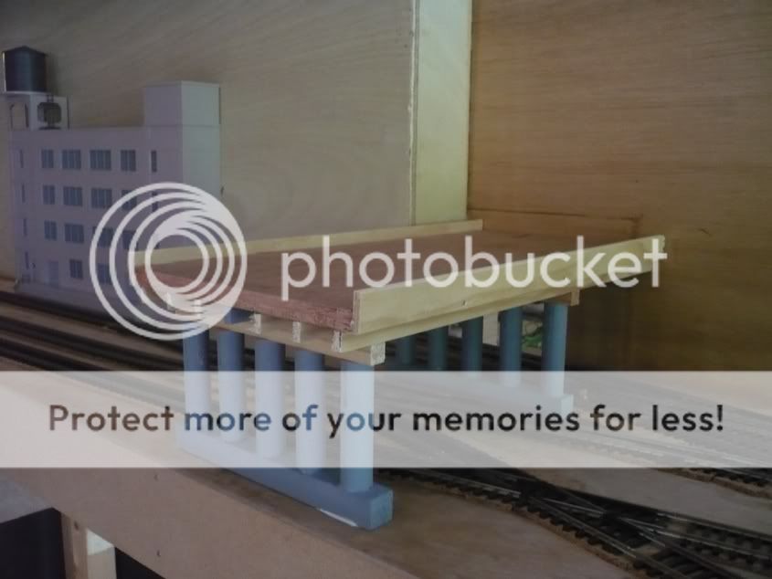

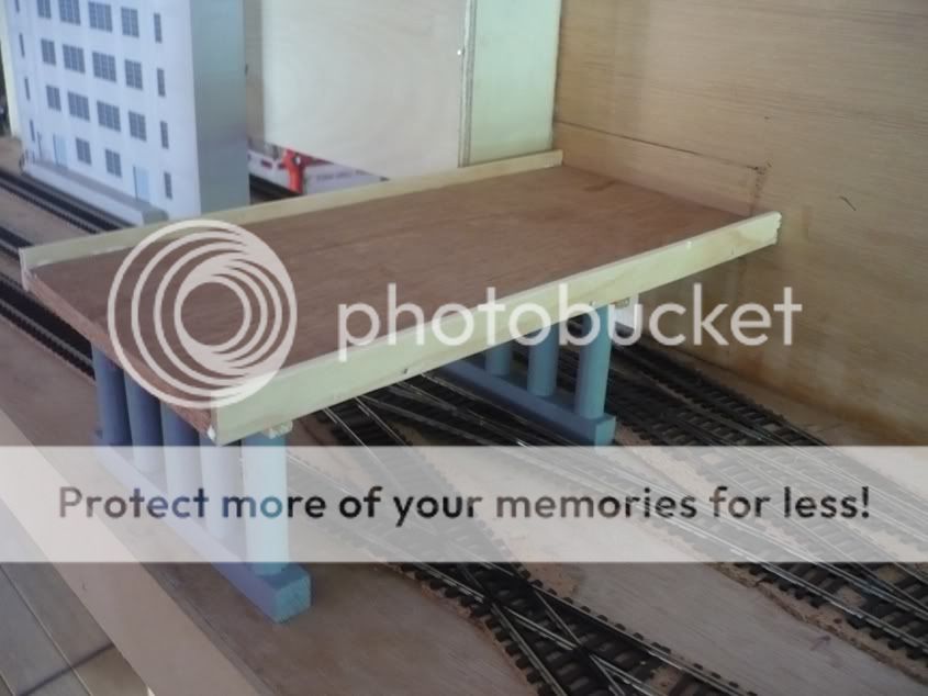

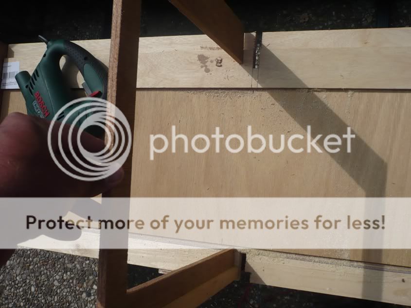

Eerst de plaats van het viaduct bepaald en gezaagd uit 9 mm Multiplex. De brug is 17 cm breed:
Klik
Hier met de oude poten van het viaduct dat ik gemaakt had voor het Luxemburgbaantje vorig jaar:
Klik
Echter vond ik die veel te hoog. Er dus maar een stuk afgezaagd (3cm) en nieuwe dragers opgelijmd:
Klik
Daarna 2 dekranden gemaakt. Hiervoor wat stripmateriaal van de bouwmarkt gebruikt:
Klik
Onder het dek de draagstrips gelijmd. Dit is blijkbaar prototypisch aldaar in de states, ik heb het afgekeken bij een goed vriend van mij:
Klik
En klaar! De poten staan inmiddels al vast, het dek blijft los totdat alles netjes in de kleur zit. Nu is goed te zien dat ik het gat in de achtergrond de eerste keer veel te groot had gezaagd:
Klik
Tot zover de update van vandaag! De hoek waar je tegenaan kijkt zal voorzien worden van een gebouw. Hierdoor zal het gat naar het schaduwstation (als je het al zo noemen mag) mooi verdekt zijn. Maar dat komt later, eerst een rustig kijken wat daarvoor te gebruiken.

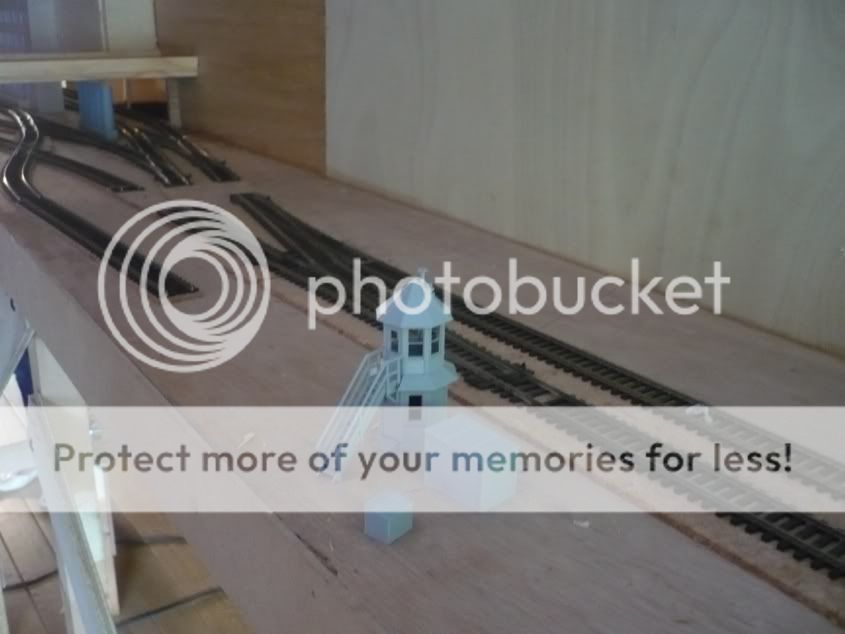

De laatste stuiptrekkingen van vandaag. Een kitje van Walthers onlangs op de kop getikt en gebouwd even gepast:
Klik

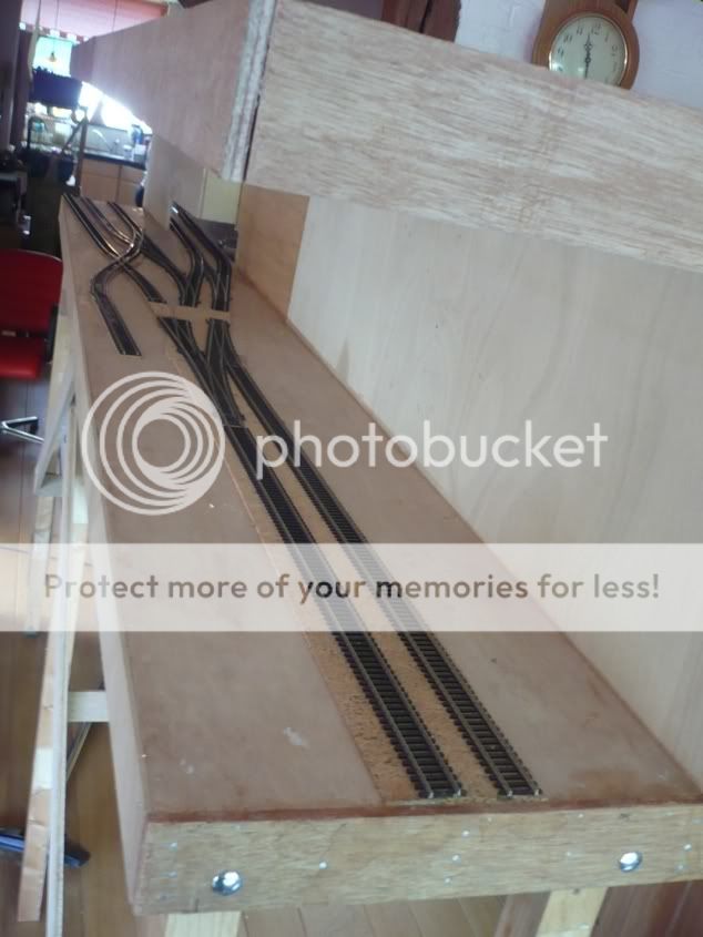

Tevens de kop van de tweede module dichtgemaakt met een plaatje. Zo zie je tenminste de opstelsporen niet:
Klik
En als laatste de tweede module. Met een dikke stift heb ik getekend wat ik waarschhijnlijk ga doen, zo rijg ik een goed beeld van wat me voor ogen staat:
Klik
