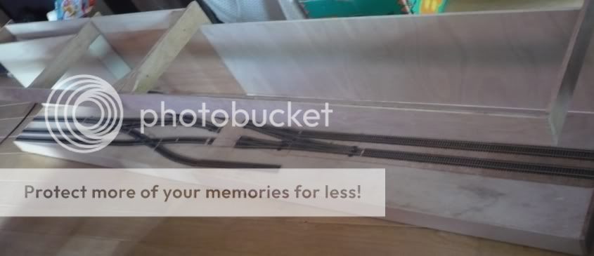

Ziet er strak uit Ronald (y), maar vraagje? Dat grote gat achterin zal zijn om een treintje te plaatsen naar ik aanneem ?
Waarom is die opvulling op rechts dan noodzakelijk ? In die vorm eigenlijk ? Want dat kleine gaatje wat nu overblijft is toch niet echt van nut met die staander ernaast ?
Gr. Remco.

Ha! Eindelijk iemand die het weten wil ;D Zonder dollen, er komt ter afscheiding van die opstelspoortjes een viaduct o.i.d. voor die sporen. Ook zal er een achtergrond geplaatst worden zodat je die sporen niet ziet. Om nu dat viaduct goed te kunnen plaatsen heb ik "vlees" nodig in de achtergrond, en daar had ik dus voor de ideeën die ik heb teveel weggehaald.
Vandaar! ;) Het zal blijken als ik wat verder ben. Effe geduld nog dus.
@Sven: de bak is maar 1,25 meter lang, 45cm hoog en 40cm diep. 2 daarvan kunnen met gemak naast elkaar met neergeklapte achterbank in mijn hatchback. Dus nee, ze komen niet alleen thuis te staan ;D ;D ;)

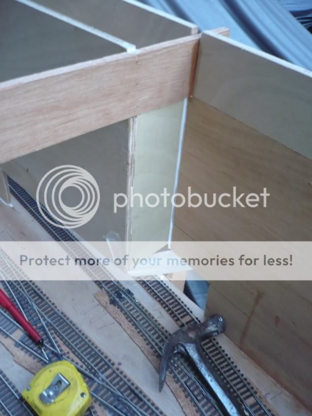

Zo luitjes, aan het einde van de dag toch nog een kleine update. Het weer was vanmiddag te slecht om even lekker te klussen buiten, en na het eten was het weer droog. Aldus snel een stukje achtergrond gescoord in de bouwmarkt en dat pas gezaagd:
Klik
Daarna ingelijmd en gespijkerd. Je ziet nu dat dit stuk achtergrond iets schuin in de bak staat, parallel aan de sporen die zelf weer schuin op de bak liggen. Een extra effect dus:
Klik
Klik

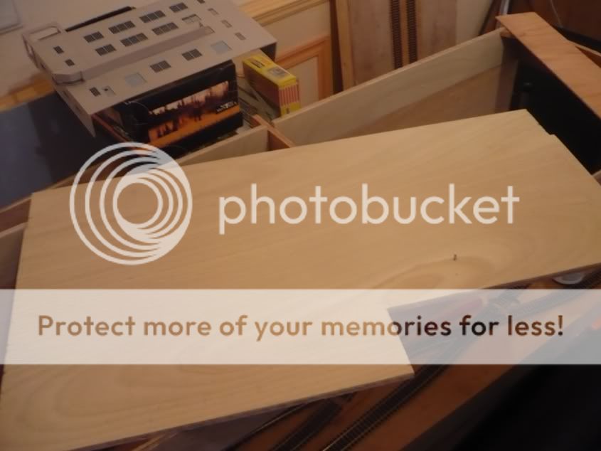

Daarna de laatste U uitgezaagd en deze pas gelegd op het einde van de 1e module. Tevens wat passtukjes gebruikt om te zorgen dat de achtergronden straks goed aansluiten op elkaar:
Klik

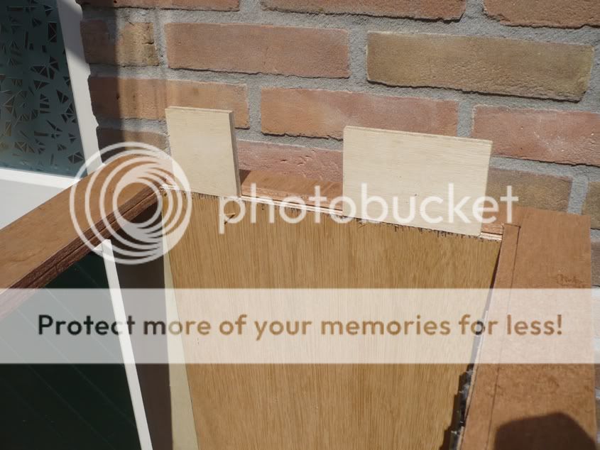

Om de zaak straks goed te kunnen koppelen heb ik besloten 4 paspennen te plaatsen in de vorm van 4 stuks 8mm houten deuvels. Hier geplaatst met het eindschot van de 2e module los er op:
Klik
Daarna ongelijmd vastgezet en een pasproef in de kamer uitgevoerd (=vlakke vloer):
Klik
Wetende dat i.i.g. de onderste bakken goed aansluiten de eind U vastgezet met lijm en spijkers. Uiteraard hiervoor eerst het e.e.a. weggezaagd zodat het goed past:

Tja, en dan kom je er achter dat je in je enthousiasme om het project af te werken (de haast dus.... ;D) vergeten bent om de laatst uitgezaagde U even te kopiëren naar een stuk plaat. Ik had er namelijk nog 2 nodig.... Dit maar even zo gedaan dus:
Klik
Er gelijk maar 2 afgetekend en direct uitgezaagd. Daarna de 2e U vastgezet aan de andere kant van de 2e module. Deze kan er vrij makkelijk opgelijmd en gespijkerd worden. Later zullen de hoeken bijgewerkt worden maar dat komt nog:
