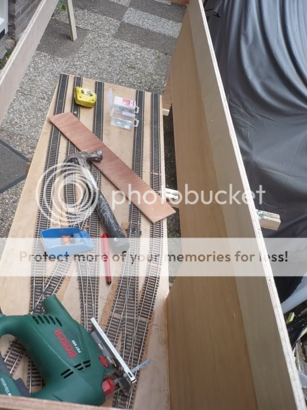

Weer een kleine update. Om er mee naar een show te kunnen moet er een frieslijst boven. Tevens kan daar dan de verlichting in hangen. In de loop der tijd heb ik daar een eigen methode voor ontwikkeld waarbij de bakken uit 1 geheel bestaan. Gemakkelijk met transport, gemakkelijk met opbouwen en afbreken.
Eerst een eindschot zagen:
Klik
Daarna de 2e. In de restplaten die ik nog had was ruimte voor meer, dus dat direct meegetekend. Zo bespaar ik redelijk wat materiaal:
Klik
Doordat ik nooit gerekend had op een baan voor TT's heb ik de bakjes natuurlijk ook niet aangepast. Dus de eerste maar bewerkt zodat het schot er op gelijmd kan worden:
Klik
Passen:
Klik
En vastlijmen. Voila!
Klik

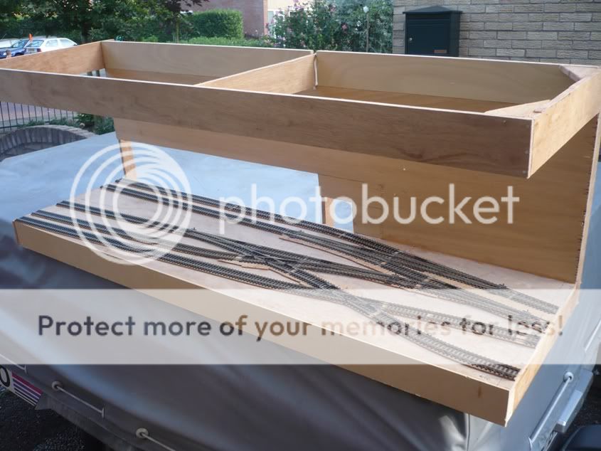

Daarna bij de bouwmarkt 2 achtergrondjes en 2 frieslijsten laten zagen uit 8 mm. DIt gedaan om het mooi recht te krijgen. Ook direct een uitsparing gemaakt om bij de 2 achterste opstelsporen te komen. Hierbij heb ik wel teveel materiaal weggezaagd, maar dit komt later:
Klik
En met frieslijst:
Klik
Morgen gaat het verder met het middelste schot. Hiervoor moet er het e.e.a. aangepast worden aan de bak. Tot dan!

Bekeek het ding net nog even (moet zo werken, vandaar) en zag de blunder die ik vanmiddag niet zag.... de achtergrond. Voor de sterkte had die helemaal door moeten lopen tot bovenaan. Moet ik morgen aanpassen door er een strook op te zetten en die te versterken aan de achterkant. Daarna zal ik nog een heel dunne plaat berken ervoor plaatsen zodat de achtergrond mooi strak wordt. Dat was sowieso nodig omdat de zaaglijnen van de bouwmarkt niet mooi zijn.

In zoverre is het een blunder(tje) dat het eigenlijk uit 1 stuk had gemoeten.... nu komt er een naad te zitten die dan weer weggewerkt moet worden. Maar het gaat goed komen, dank voor je complimenten! (y)

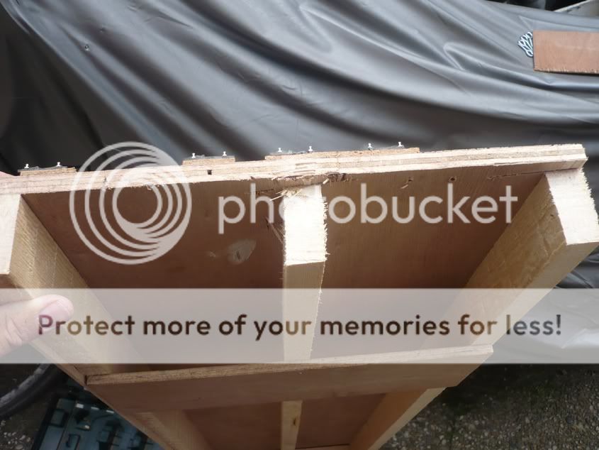

De achtergrond toch maar hoger gemaakt. Daartoe een aantal strips van 7 cm laten zagen. 1 voor versteviging, 1 voor het verhogen. Eerst de versteviging gelijmd en gespijkerd:
Klik
Daarna de verhoging:
Klik

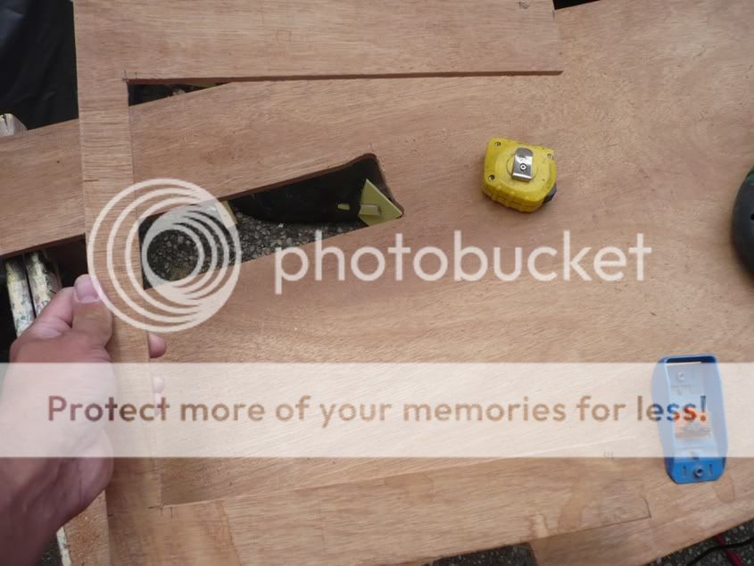

Nu is de bak zeker al wat steviger. Nu moest de bak aangepast worden aan een midden drager. Daartoe de zaak uitgemeten en een uitsparing gemaakt:
Klik
Dit natuurlijk ook aan de bovenkant gedaan zodat de "U" er goed in kon. Daarna de zaak gelijmd en gespijkerd:

Een overzicht. Ook 2 stuks 90 graden hoeken ingelijmd in de frieslijst zodat iig beide bakken straks goed aan onder- maar ook aan bovenzijde tegen elkaar komen te liggen:
Klik
Bleef nog het teveel uitgezaagde in de achtergrond:
Klik
Het stuk er bij gezocht en aangepast en op maat weer ingelijmd. Waarom zal later te zien zijn:
Klik
Zo staat de bak er nu bij, bijna klaar;
Klik
Nog een paar kleine dingetjes bijwerken en dan is deze bak zover klaar voor verdere afwerking met MDF lijsten en schilderwerk. Morgenmiddag ga ik verder met de 2e bak! Tot dan!
