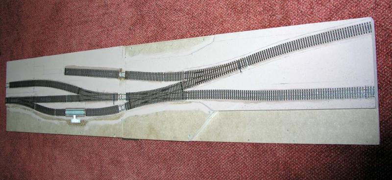

Dag Marc,
Hierbij een overzicht van het baantje.
Het bestaat uit 2 modules, 1 van 80x35 en 1 van 90x30 omdat dat beter uit kwam met de wissels. Er komt een klein haventje (r. onder), puur om eens iets met water te kunnen doen. Links komt de fiddleyard, waar het bovenste spoor via een fabriekshal naar toe loopt. Het lijkt nu misschien erg vol met sporen, maar dat zal, als het klaar is minder opvallen omdat een behoorlijk deel straatspoor wordt. Er komt uiteraard een achtergrond en omlijsting.
Ik ben nu aan het kl**jen om alle wisseltongen zo goed aan te laten sluiten dat RP25 wielen er zonder problemen langs kunnen en dat valt bij het Engels wissel nog niet mee. Al helemaal niet omdat het al is vastgelijmd  :P
Ik heb enkele gebouwen globaal 1:1 van papier gebouwd, voor een indruk, maar uiteindelijk besloten dat ik tijdens het bouwen wel kijk wat het mooiste is. Dit keer maar eens gewoon lekker aanklooien in plaats van alles tot de mm te plannen.
Herman
