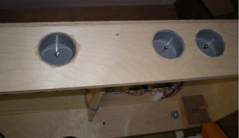

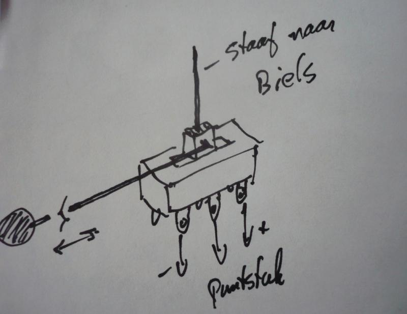

Marc, Tis heeft het juiste antwoord al gegeven. De schuifschakelaars zijn niet door en bij bv. Conrad te bestellen. In de knop kun je een gaatje boren, daar een staafje in lijmen dat van onder door de plaat in het gaatje van de stelbiels gestoken kan worden.
Moet zo even weg, maar zal straks een tekeningetje plaatsen voor je.

Toch nog gauw even getekend voor je:
Type schakelaar zelf even opzoeken. Draad niet te dun, wel stevig. Staaldraad, geen ijzerdraad. Knop bij de betere hobbywinkels (voor de dames ;D). Extra kontakt kan gebruikt worden voor paneel indicatie.

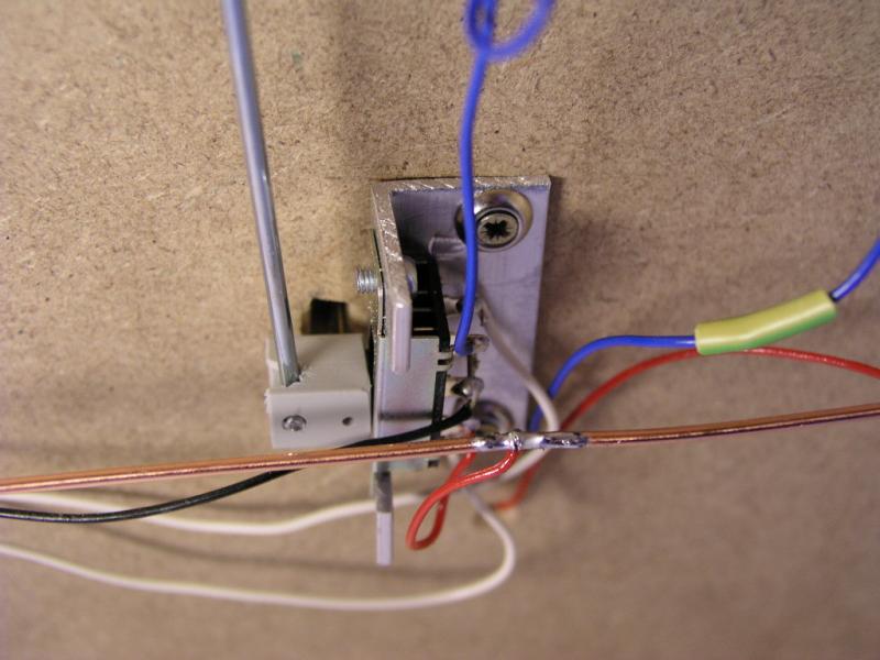

Joehoe...
Picturen zijn klikbaar
Oude picturen van mijn eigen creatie  ;D
tuimel Werkt veel beter dan schuif ,is bedrijfszekerder (vind ik )

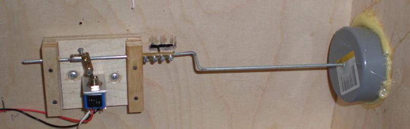

Hier een andere trekstangconstructie met een fietsspaak. Het deel waarmee je de spaak normaal gesproken in de velg zou schroeven kan prima als knop dienen. Schuifschakelaar (dubbelpolig om) van de beurs in Houten beweegt 6 mm heen en weer en dat is voldoende. Contacten worden gebruikt om het puntstuk en de wisseltongen te schakelen.
