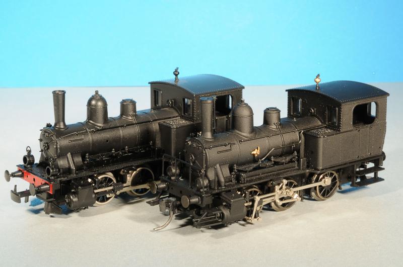

Onlangs heb ik twee Liliput Tigerli's op de kop getikt:
Beiden komen nieuw uit een winkeluitverkoop. De achterste is er nog eentje uit de oude bruine Liliput-doos, en is uitgevoerd als NS 7851. De voorste is uitgevoerd als neutrale fabrieksloc en zit in de blauwe Liliput/Bachmann doos.
Een generatieverschil dus. De locs zijn op diverse punten verschillend, en over het algemeen is de nieuwste ook de mooiste. Mooiere wielen en minder plasticglans, bijvoorbeeld. Op de foto ontbreken de handgrepen aan het machinistenhuis, maar die zitten er los bij in een zakje.
Eén puntje bij de nieuwe is echter vreemd: De schoorsteen heeft maar een heel klein gaatje, terwijl bij de oude de schoorsteen gewoon helemaal open is. Iemand een idee waarom dit is?
Een andere vraag: de NS 7851 is heel kaal uitgevoerd: Diverse insteekdelen ontbreken, zoals de persleidingen langs de ketel en de handgrepen op de rookkast. De gaatjes zijn wel aanwezig. Er zitten geen lampjes en geen lichtgeleiders in, het drijfwerk is versimpeld uitgevoerd en de fluit is niet geschilderd.
Heeft iemand een idee waarom dit is? Het ligt in ieder geval niet aan het leeftijdverschil, want van die oude series ken ik ook compleet uitgevoerde exemplaren. Is dit destijds wellicht een versimpelde, goedkopere uitgave geweest?
Intussen heb ik ontdekt (op een uitvergroting van de foto) dat de schoorsteen een soort dekseltje heeft met een klein gaatje er in. Daaronder zit gewoon de normale schoorsteenopening, net als bij de andere loc.

Dit deksel op de schoorsteen was om al te veel walmen in tunnels te voorkomen. Veel werd dit echter niet gebruikt. Tevens voor "rustvuur" (als ik dat goed vertaal), dus als de lok in het depot staat, om niet teveel trek op het vuur te krijgen.

Bedankt, dan is dat raadsel in ieder geval opgelost.
Iemand nog een idee waarom het ene locje zo kaal is? Een budget-uitvoering af-fabriek, of heb ik een vakkundig geplukt exemplaar getroffen?
Dat is inderdaad een gestripte versie af fabriek. De prijs was ook aardig gestript.
