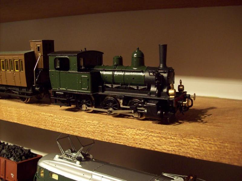

27 February 2011, 18:05:56 »
Citaat van: marcel op 27 February 2011, 16:37:58
En ik vind het gewoon een leuk lokje, en ook meteen de enigste stomer in mijn bezit.
Het kan nog gekker: likje groen en het is ineens nét een echte NS lok....
