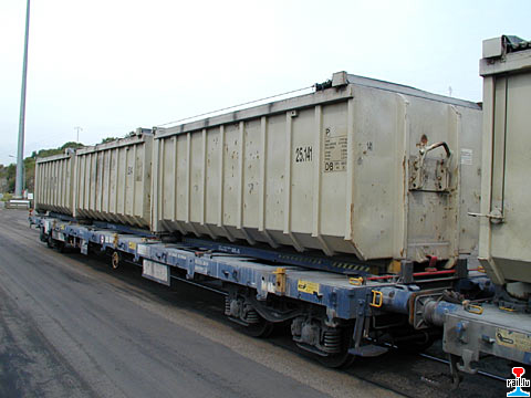

Beste medespoorders,
Ik ben al een geruime tijd aan het opletten op goedernwagons omdat me keer op keer opvalt dat vele ervan zijn uitgevoed met gele haken aan de zijkanten. Ze zitten meestal ter hoogte van de wielstellen. Maar ik heb ze nog nooit in gebruik gezien.
De haken heb ik zelf al gezien op VTG tankers, kalk wagons en containerwagons zoals hieronder op het plaatje.
Let op de gele haak boven het wielstel
zie ook deze tanker
eventueel ook deze
Let op hier zitten ze wel maar zijn ze donker van kleur
Dus waarvoor dienen ze? En waarom hebben niet alle waggons die haken?

Zal wel standaard onderstel zijn van deze wagens.
Bij geen opbouw kan je aan de haken je lading vastzetten.
Althans dat is mijn vermoeden.
Geen idee of ik in de richting zit te denken, ik denk, ik doe een poging

Ik heb een keer op een rangeerterein in Basel gezien dat die haken gebruikt werden om wagons te verplaatsen.
Er lagen daar een aantal sporen parallel aan elkaar.
Op het ene spoor reed een köf. Op het spoor ernaast (wat weer aan het laadperron lag) stonden ketelwagons. Met behulp van een staalkabel tussen de köf en de bewuste haken werden de wagons verplaatst.

De haken worden gebruikt om bij laad en los plaatsen wagens te verplaatsen met een lier installatie. Dan is geen tractie nodig, spaart geld.

Deze haken zijn bedoeld om wagens mbv een lier te kunnen verplaatsen bij een laad/losperron, zonder hulp van een lok.
Als je bijvoorbeeld een rij ketelwagens hebt, en je bedrijf heeft maar 1 vulmond, dan kun je na belading van de eerste wagen de rij een stukje optrekken.
Dit geldt niet alleen voor ketelwagens natuurlijk, in Nederland en ook in de rest van Europa heb ik al verschillende voorbeelden gezien.
In NL o.a:
Delfzijl AKZO Nobel chloorverlading (dicht);
Delfzijl Methanor methanolverlading (ook dicht);
Zwolle Essent afvalverlading (ook al dicht)
En verder hoef je ook niet altijd een lier te gebruiken, soms is een heftruck ook voldoende. Ooit eens in Delfzijl gezien bij een proefvervoer van kaoline in silowagens. Kabeltje er aan, klaar!
MfG, Arjan

Waarom sommige wagens het niet hebben weet ik niet, als ik na ga wat ik in het echt of op foto heb gezien, en wat ik in model heb, dan concludeer ik toch dat bijna alle wagens met een dergelijke haak zijn uitgerust. En dan hebben we het voor de duidelijkheid over tijdperk 4-5.
Enige wat ik me nu kan voorstellen zijn de oude stukgoedwagens, ook omdat dit oudere wagens zijn.

Wat dachten jullie van het vastzetten op de veerboten?

Zou ook kunnen, maar dat geldt lang niet voor alle typen wagens, en bovendien is vervoer per boot ook stervende, en worden bij nieuwbouw wagens praktisch standaard met een haak uitgerust.

Volgens mij is de juiste benaming voor de gele haken; "rangeer ankers".

Zoals al eerder opgemerkt door Sobat Kras zijn de haken oorspronkelijk bedoeld voor het vastsjorren van goederenwagens op boten.
Dat er ook creatievelingen zijn die ze ook gebruiken om mee te rangeren en slepen is een ander bijkomend verhaal. Totdat het een keer goed fout gaat zal het wel oogluikend toegestaan blijven.

Ik vraag me dan af hoe het komt dat ik doorgaans de nieuwere wagons zie met die haken, terweil naar mijn persoonlijke opvatting de oudere generatie wagons vaker op de boot terrecht kwam.

Is het niet ook zo dat wagons met rangeer ankers op rangeerterreinen vast gelegd kunnen worden? Als beveiliging zeg maar.
Ik heb ook al gezien dat ze er een sluitlicht aan werd gehangen.

Ben ik niet met je eens. Zoals ik al opmerkte worden wagens bij nieuwbouw nog steeds uitgerust met een dergelijke haak (kijk maar eens op de site van Graaf) en is het rangeren mbv een lier ook opgenomen in het spoorweghandboek als rangeermiddel. Zeker bij het vervoer van gevaarlijke stoffen (volgens de VSG) is dit opgenomen. Deze regels zijn zo streng dat het niet zo kan zijn dat een lier dan maar "oogluikend wordt toegestaan"
Ik geloof wel dat het idee ontstaan is uit het gebruik om wagens op schepen vast te zetten. Maar het vervoer per schip is stervende.
Verder zijn de snelheden bij het gebruik van een lier dermate laag, dat de kans op een ongeluk laag is. Heb zelf bij de chloor- en methanolverlading van AKZO Nobel in Delfzijl staan kijken en het gaat zo langzaam dat ik de zaak kruipend nog in zou halen.
