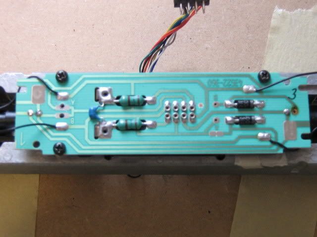

Ik ben inmiddels er aan begonnen maar ik weet het niet meer ???
Ik heb de ledjes netjes geplaatst en nu wil ik de weerstanden (4 totaal van 1.2kohm) plaatsen op het printplaatje maar ik weet ongeveer wel waar maar niet precies en hoeveel leds zal ik per weerstand aansluiten.
Alles wordt parallel gebouwd per zijde 3 front leds en 2 sluit leds.
Erik-Jan

Erik-Jan,
werk jij vanuit een tekening of gewoon uit je hoofd?
Met een tekening of foto kunnen we wellicht beter aangeven hoe of wat.

Ik ga alles toch in parallel zetten maar er komt een weerstand tussen van 1.2kohm.
Het is door anderen ook al gezegd, maar ik zal het nog eens herhalen: dat is een onhandig plan.

Ik ben bezig om een roco 2200 te voorzien van smd-leds. Dus 3x front en 2x sluit. Allereerst heb ik hier advies ingewonnen en vervolgens een tekening gemaakt. Daarna heb ik las proef een losse opstelling gemaakt waarbij de leds in serie zijn aangesloten en op de blauwe draad gelijk maar een 1K2 weerstand aangesloten. Dit omdat ik digitaal ben met gebruik van een TC en mijn stroomkennis het niveau heeft van "doet ie het of doet ie het niet". (ik heb nog weerstanden liggen van 1K en 660 Ohm, die ik eventueel ook kan gebruiken).
Het resultaat is:
1) mijn soldeertechniek is verbeterd,
2) ik begin stroomkennis te krijgen,
3) serie schakeling véél minder weersrtanden betekent,
4) het aantal draden beperkt blijft.
De volgende stap is het vastzetten van de leds in de kap van de loc.
Mijn advies: serie !

IK probeer het eigenlijk een beetje alles te doen zonder een tekening oke dat is niet echt het beste maar ik probeer het zo te bouwen met de aanwijzingen die jullie aan mij geven hier is een foto van de printplaat waar ik mee bezig ben.
Maar ik ben toch van plan om alles in serie te zetten gewoon dat je veel minder weerstanden krijgt en ook minder draden.
Oke nu het volgende dan als ik alles in serie ga zetten hoe weet ik dan welke spoortje op het print plaatje het blauwe draadje is en welke en hoeveel weerstanden heb ik dan nodig?
Erik-Jan

Erik-Jan,
Heb je dit al eens bekeken: http://www.morop.org/de/normes/nem652_d.pdf
Daar zie je welke pen voor wat dient, met de draadkleuren er bij.
Ik zou zeggen, ga eerst zelf eens puzzelen. We kunnen het wel allemaal voorkauwen, maar het is leerzamer als je het eerst zelf probeert. Kom je er dan toch niet uit, dan horen we je wel weer.
Wat het tekenen betreft: ik mag me zelf een professioneel elektrotechnicus noemen, maar van zulke klusje maak ik ook altijd een schetsje voordat ik begin, dat werkt makkelijker.

Bedankt Klaas voor de link morgen weer naar de winkel om 2 weerstandjes te kopen om alles in serie te bouwen.
Jullie krijgen vast en zeker een foto te zien hoe het geworden is oja ik vraag me nog 1 ding af zo iemand zei dat ik een weerstandje moet plaatsen op de blauwe draad van de decoder , mag ik die dan gewoon op het baantje solderen van het blauwe draadje??
Sorry voor al die vragen maar ik ben nog een beginners leek op dit gebied :-|
Erik-Jan
