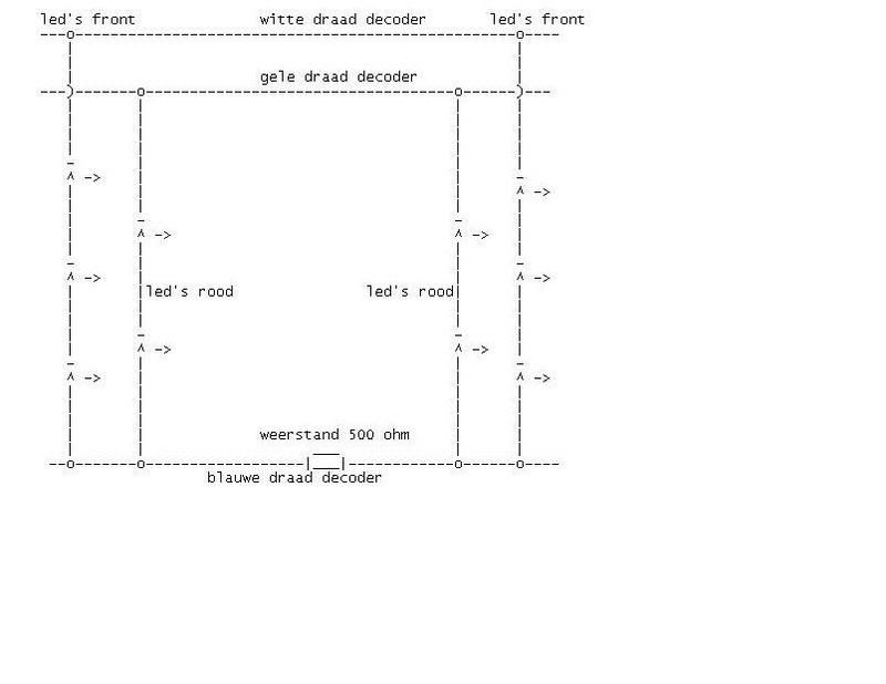

« Reactie #48 Gepost op: 24 October 2006, 09:13:30 »
Ben onder tussen flink bezig geweest met het programma wat Geoffrey Korstanje mij gaf via een link.
Hier een probeersel ik hoop dat het wat is als er nog dingen veranderd moet worden laat het me dan weten alsjeblieft.
Hier is een link naar de des betreffende schakeling.
http://i67.photobucket.com/albums/h289/datamonteur/ideetje.jpg
Gr.
Erik-Jan

« Reactie #49 Gepost op: 24 October 2006, 09:57:11 »
Erik-Jan,
drie dingetjes,
een van de led's zit verkeerd om, de gele links boven...dus zullen de gele leds links nooit branden.
aan welke kant zit de dekoder?? volgens mij zit niet alles achter een voorschakelweerstand. Je kan beter iedere reeks met ledjes een eigen weerstand geven.
volgens mij gaan zo alle leds tegelijk aan.
volgens mij is dit de oplossing
« Laatst bewerkt op: 24 October 2006, 09:59:05 door conradm »

« Reactie #50 Gepost op: 24 October 2006, 17:30:55 »
conrad,
 helaas zo blaas je de leds op
3x raden hoe ik dat weet :-(
de blauwe draad is de plus,daaraan hoort dus de weerstand te zitten.
Waarom zet je de leds serie parallel?
De leds "achter" gewoon onder de leds "voor" plaatsen, 5 in serie dus ipv 3 en 2
blauwe draad-> weerstand-> 5x led in serie->witte of gele draad decoder
Erik

« Reactie #51 Gepost op: 24 October 2006, 18:37:18 »
@ obicham bedankt voor je aanwijzing ik begin het bijna te snappen maar ik vraag me nog wel eventjes wat af.
Jij zei: De leds "achter" gewoon onder de leds "voor" plaatsen, 5 in serie dus ipv 3 en 2
Als ik het goed begrijp moet ik het zo doen: 5 leds aan beide zijden in serie zetten en 2 pootjes op de blauwe draad zetten waar 2 weerstanden op staan van 500 ohm  , en de andere 2 pootjes op de witte of de gele draad zetten van de decoder maar moet daar dan ook 2 weerstanden gesoldeerd worden ???

« Reactie #53 Gepost op: 24 October 2006, 19:22:53 »
De weerstand hoeft niet perse aan de blauwe draad te zitten. Je hebt gewoon een serieschakeling van 3 gele leds, 2 rode leds en 1 weerstand. In welke volgorde die zitten maakt helemaal niks uit.

« Reactie #54 Gepost op: 24 October 2006, 20:31:36 »
obicham, dat zag ik vanmiddag ook toen ik ff wat info over decoders zocht.
Klaas, dat kan ook, al ben ik geen voorstander van twee verschillende led's in serie.

« Reactie #57 Gepost op: 25 October 2006, 11:58:05 »
NOP,
de weerstand zit verkeerd,
als je decoder links zit branden de linker leds door.
je hebt minimaal 2 weerstanden nodig maar mijn voorkeur gaat uit naar 4
kijk nog maar eens goed naar het schema wat ik gemaakt heb, alleen staan mijn leds verkeerd om.
