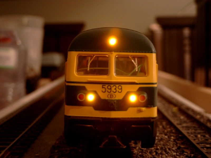

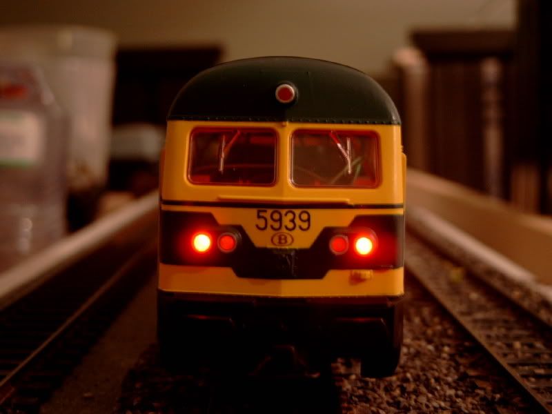

Ik heb een lokomotief waar je de verlicht goed ziet te goed eigenlijk en als ik de lok bekijk zie ik de witte en de rode ledjes te gelijk branden.
Dus mijn vraag is hoe krijg ik het voor elkaar dat als ik 1 kant oprij dat de rode ledjes branden zonder dat ik de witte ledjes zie branden.

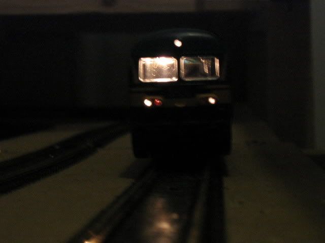

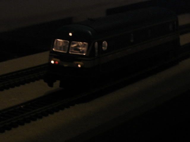

Ik heb vanavond 2 foto's gemaakt van deze lokomotief ik hoop dat ze duidelijk overkomen.
Nogmaals ik hoop dat iemand mij hiermee kan helpen.

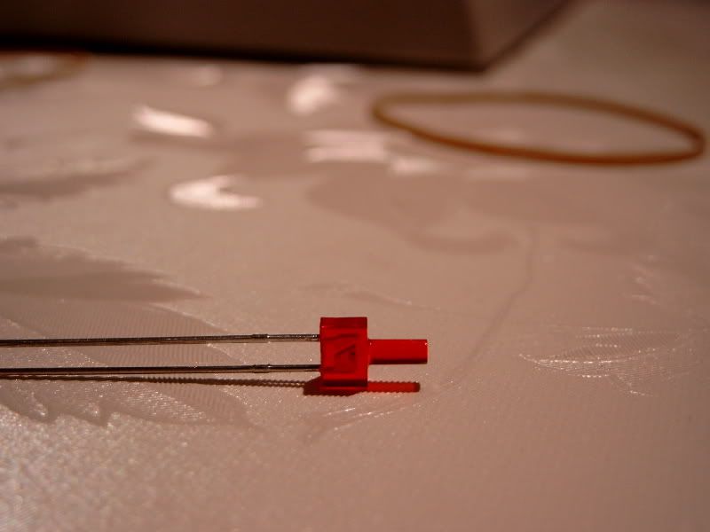

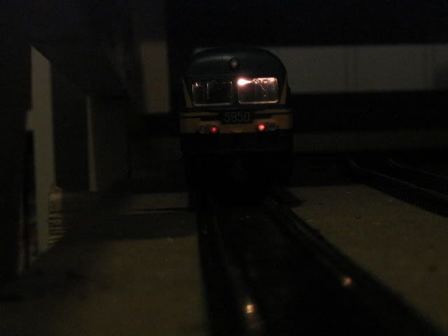

Ik heb enkele locs van de NMBS reeks 59 en ze hebben allemaal hetzelfde probleem. Roco heeft ze heruitgebracht en niks veranderd wat betreft verlichting. Het beste wat je kan doen zijn de lichtgeleiders en lampjes verwijderen, ledjes plaatsen en de witte frotseinen aan de binnenkant en de rode aan de buitenkant. Roco heeft ze verkeerd geplaatst.

Ik heb leds gebruikt van ø 2mm en 5mm lengte.
De weerstandjes zijn 1.2 K ohm
