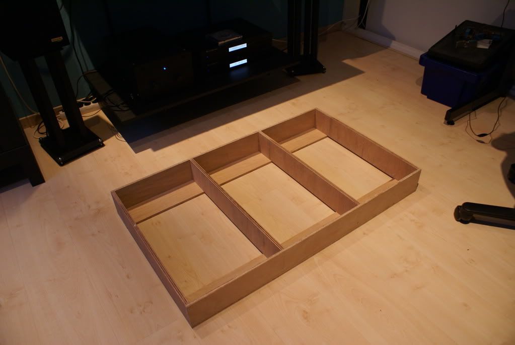

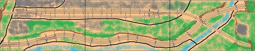

Mijn goede voornemen voor dit jaar? Eindelijk weer eens een baan bouwen!
De bedoeling is het bouwen van een Duitse baan in N, gelegen in de Eifel. Deze zal gaan bestaan uit drie bakken van 1 meter bij 60 cm. Het is de bedoeling om een doorgaand dubbelspoor hoofdlijn te bouwen en een station op een enkelspoorig, hoger gelegen, zijlijntje. Daarbij zal de hoofdlijn uitgerust worden met bovenleiding en de zijlijn niet. Ik ga gebruik maken van de Peco code 55 rails. Het tijdperk zal wat landschap betreft V zijn. Wat de treinen betreft, die horen thuis in meerdere tijdperken. Van III tot V (digitaal natuurlijk). Voor het sporenplan, zie plaatje:
Groen weergegeven is bos/begroeiing/weiland
Grijs weergegeven is bebouwing
Bruin gesteente/rotswand
Blauw het plaatselijke riviertje
De zwarte strepen zou het wegennet voor moeten stellen
Alles is overigens aan verandering onderhevig, ik begin gewoon en ik zie wel waar het schip strand. Ik ga beginnen met de meest rechter module, bij wijze van oefening of ik het nog wel kan :D. In het grijze gedeelte wil ik een al dan niet vervallen burcht plaatsen. Het zijlijntje gaat via een viaduct/brug over het dal met de hoofdlijn en het riviertje heen.

Mooi ontwerp met niet teveel sporen, dus voldoende ruimte om de treinen echt door een landschap te laten rijden!
Ik zou er zelf voor kiezen om ook het station op het enkelsporig traject in een boog te leggen. Het oogt nu wat statisch ten opzichte van de rest en dat is eigenlijk jammer.
Succes met bouwen, ben benieuwd naar je vorderingen.

De linker twee bakken zitten nu nog in de lange termijn planning, er kan dus nog van alles veranderen aan het station. Ik neem jouw tip dan ook gewoon mee in de overweging.

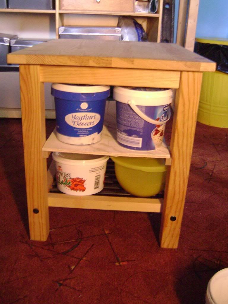

Nu nog even een kleine update. Gisteravond heb ik de eerste bak in elkaar gelijmd/geschroefd. Alleen toch een beetje jammer dat hij net iets uit het lood staat, over een lengte van een meter wijkt hij een halve centimeter af van loodrecht. Nu vind ik het op dit moment geen groot probleem. Bij de volgende bakken dus even opletten en eventueel iets van een mal maken (of stukjes balk in  de hoeken plaatsen)

Kijkend naar je schets valt me op dat je hoofdbaan nogal slingert, terwijl je zijlijntje kaarsrecht loopt. Is dit een bewuste keus? Ook al volgt de spoorlijn in Duitsland nogal eens de loop van de rivier, toch worden de ergste slingers er meestal uitgehaald. Maar het idee is goed: een spoorlijn met een wat 'glooiend' verloop die het landschap volgt heeft potentie om te worden tot iets moois!
Veel plezier met de bouw.

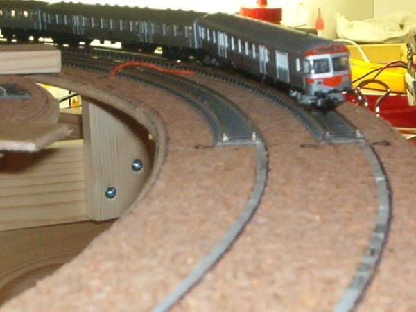

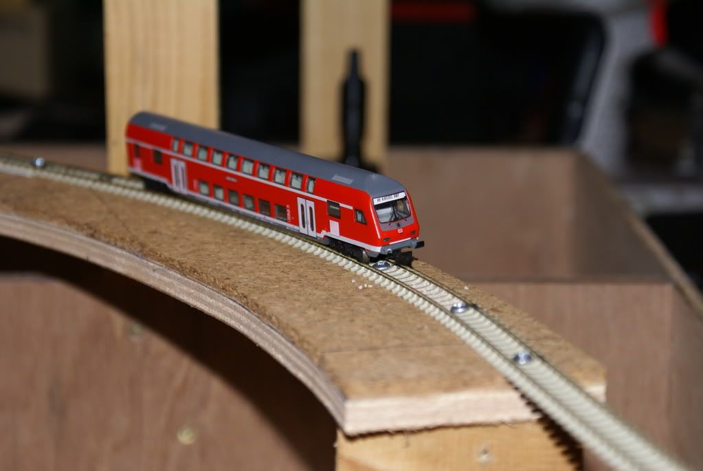

Ondertussen een paar avondjes doorgebouwd. Nu is er voor de rails een houten ondergrond gecreëerd, verder ligt het eerste stukje rails in de bocht met verkanting. Hier ben ik alleen niet tevreden over, ’t is naar mijn mening te steil. Heeft iemand hier een ander oordeel over?
Ik heb nu de rails aan een kant met een millimeter opgehoogd, dat zou overeen moeten komen met 16 cm in het echt…

Karst Drenth
  • Berichten: 10489
    • Plan U op Sleutelspoor
Re: eifelbahn in N
« Reactie #6 Gepost op: 11 January 2009, 00:33:03 »
In de laatste RailHobby staat een aardig stukje over verkanting en hoe je dat moet berekenen.
Daar wordt verteld dat 1.6 mm in H0 al de maximale verkanting is.
1 mm voor N lijkt me dus idd heel veel. Ik zou voor max. 0.5 gaan.
Dus: plaatje styreen van 0.5 of 0.35 mm onder de buitenkant leggen.
Mogelijk ook: een stuk ijzer of koperdraad van 0.5mm , kun je ook nog gemakkelijk meebuigen in de bogen.

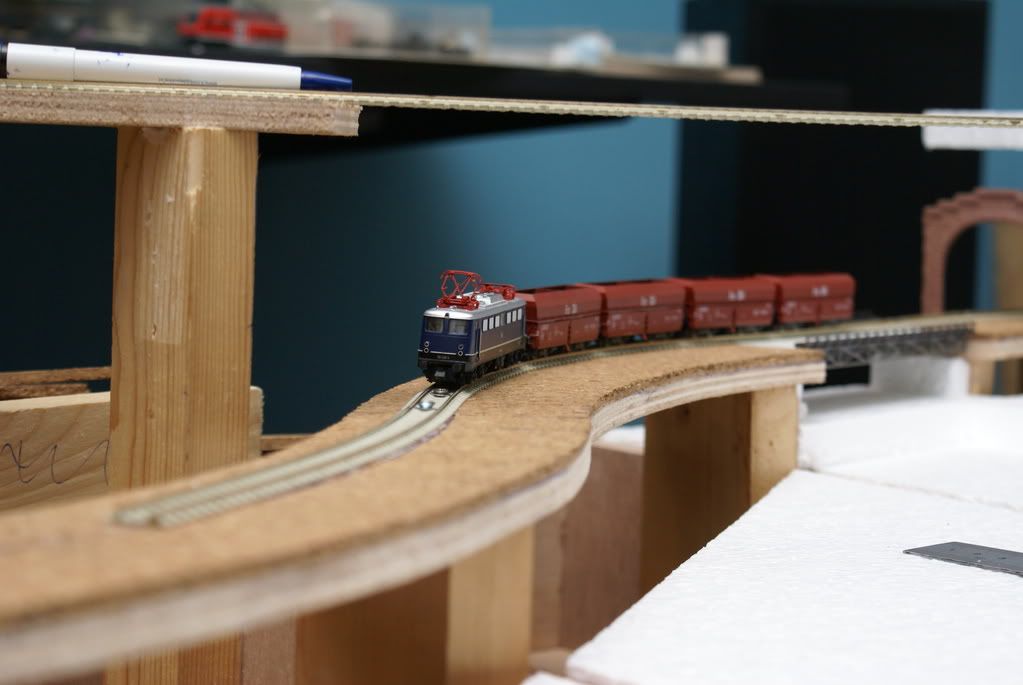

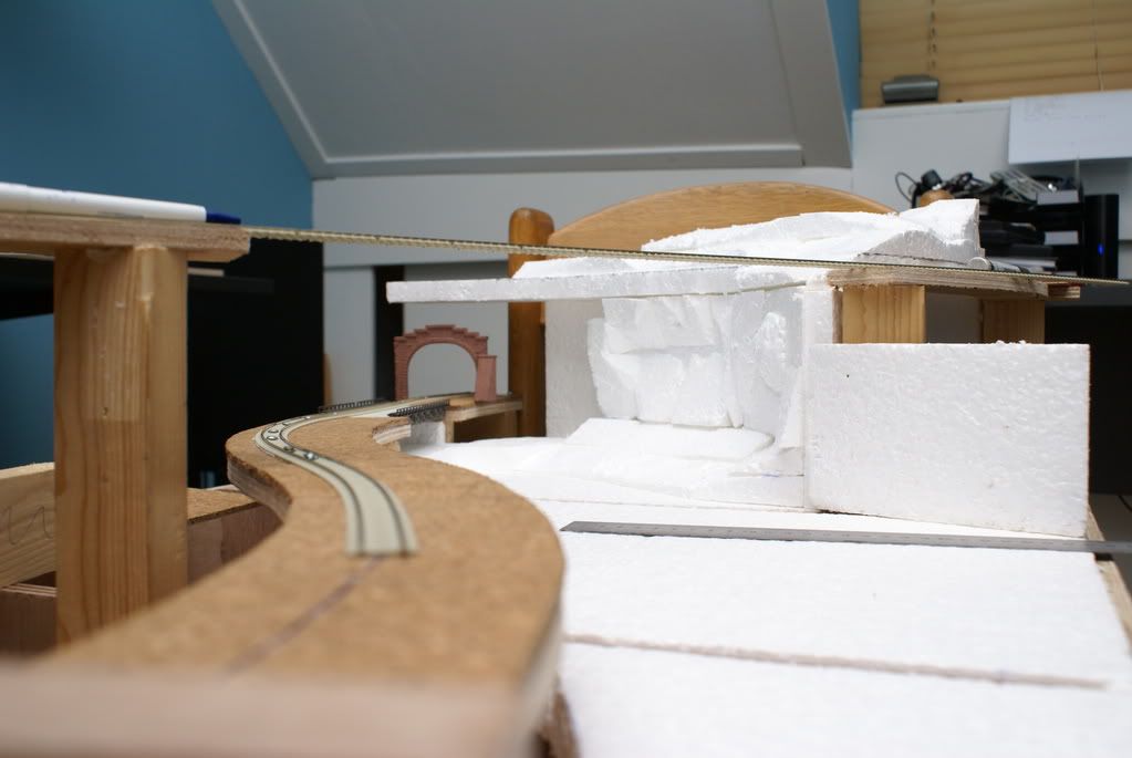

Zozo, weer een paar dagen verder en lekker door gebouwd. De achterste rotswand begint gestalte te krijgen, wat Faller brugdelen verbouwt en last but not least een foto van m’n erts trein in wording.

wow :o dat ziet er nettjes uit. dit draadje ga ik zeker volgen. van welk merk is die E10?

De E-10 is van Arnold, volgens de sticker op het doosje een eenmalige oplage uit 1994. Vorige week voorzien van een decoder (die misschien iets te licht is met 500 mA belasting).

... verkanting ... 1 mm voor N lijkt me dus idd heel veel. Ik zou voor max. 0.5 gaan.
Ik heb zelf ook verkanting aangebracht, ongeveer 0,5mm. Simpelweg smalle strookjes (zo'n 3mm breed) gesneden uit een stuk karton van deze dikte.
Rails aftekenen op de ondergrond, dan eerst de kartonstrook erlangs lijmen (meebuigen met de bocht gaat prima), en dan de rails erop.
Hierbij een foto:
Kijkend naar de rails zie je het haast niet, maar met een trein erop wordt het zichtbaar.
Groets, Hans

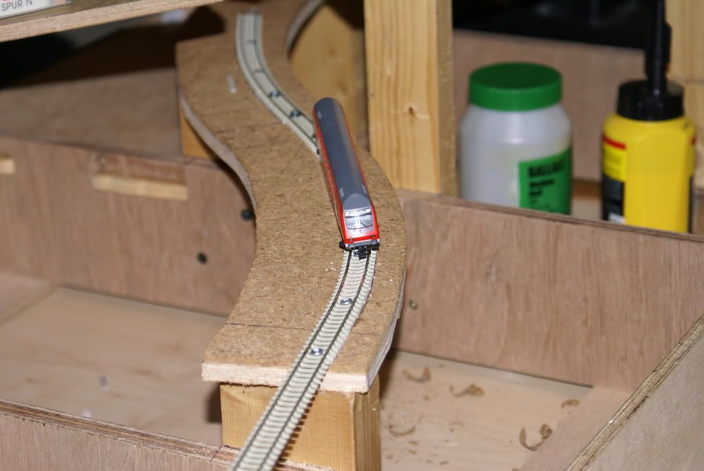

Zo, weer ruim een maand verder. Het plakken en passen van stukjes piepschuim is bijna klaaren er is een brug bijgekomen. Verders is er wat bijgetimmerd voor de achtergrond en de stevigheid. Nu begint het tijd te worden om er weer een berg gips tegenaan te smeren. Binnenkort ook maar eens gaan kijken naar de bovenleiding en seinen van viessmann.
To do lijst tot de volgende post:
*tweede brughoofd van de kleine brug bouwen
*achtergrond panelen in de grondverf zetten
*bruggen verouderen
*brughoofden en een pijler krassen in gips voor de grote brug
*rails afmaken
*landschap gipsen
Op de foto staat ook de 'regionalexpress' uit de starterset van fleischmann, nu vroeg ik me af of deze compleet is met een rijtuig 2e klas, een rijtuig 1e/2e klas en een stuurstand 2e klas. Volgens mij moet hier nog minstens 1 rijtuig bij om deze trein compleet te maken. Klopt dit en zo ja, wat voor rijtuig zou er nog bij moeten?
