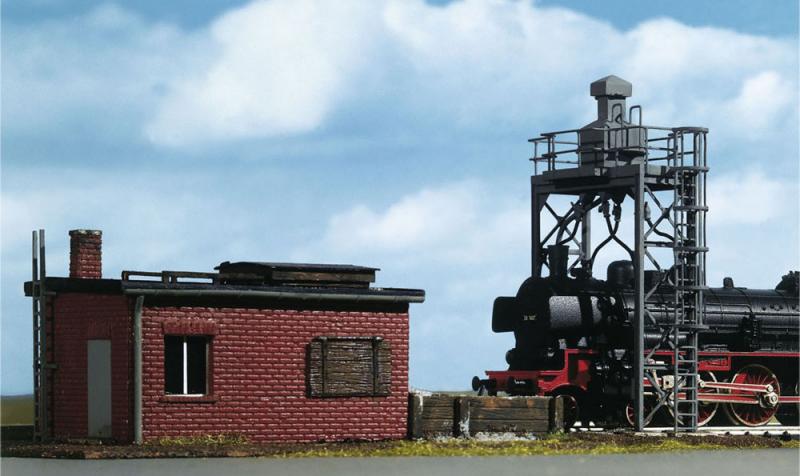

Zelf heb ik deze van Kibri en die is zeer fijn van struktuur.
Heb je er meteen leuk gebouwtje bij

Ja, die ziet er wel aantrekkelijk klein uit. Eens over nadenken. Heb je toevallig een artnr.?

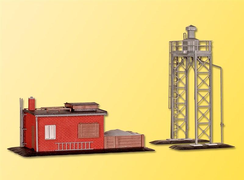

Artnr. al gevonden en ook de maten. Hij is inderdaad wat minder hoog dan die ik nu heb staan en de zandbak bovenop is wel mooi klein. Deze foto, gevonden op de site van internetwinkel Lippe, overtuigt me zeer:

Ruud, even een vraagje. Hoe worden die bezandingstorens in jou situatie gevuld?

Met een persleiding uit een zandbak naast de baan; die bak moet er nog komen.

Ruud, je kunt niet buitenliggend zand gebruiken voor de bezandingstoren. Daarvoor is dat gebouwtje, daar werd het zand gedroogd.

Idd Ruud...je hebt geen zandbak nodig want daar is het huisje voor zoals Harry al opmerkte.
Met een kraan wordt het verse zand via het dakluik in de opslagruimte van het huisje gestort en door middel van een kachel
goed gedroogd[zie schoorsteen op huisje]

En het gedroogde zand gaat dan via een ondergrondse leiding de zandtoren in?

Via een pers(lucht)leiding lijkt mij?

Ja, dat dacht ik ook. Op het plaatje bovenaan deze bladzijde (bericht 7950) zie je aan de rechter kant van de bezandingstoren zo'n leiding uit de aarde komen.

Het gedroogde zand wordt inderdaad mbv perslucht het reservoir "ingepompt".
Maar dat zand is niet zomaar zand, even uit de achtertuin geschept of zo, het moe(s)t aan bepaalde voorwaarden voldoen:
Der Streusand soll scharfkantige kleine Körner enthalten, die lehm- steinfrei und trocken sind. Wegen der Gefahr des Verstopfens der Sandrohre muß der Sand vor dem Gebrauch getrocknet und gesiebt werden.
Omdat doorgaans geschikt zand in de onmiddelijke omgeving niet voorradig was (is), wordt in de meeste Bw's het zand per wagon aangevoerd.

Jan, dank voor de bevestiging m.b.t. de persluchtleiding en de aanvulling over het type zand. Gelukkig heb ik een kolenwagentjesspoor gemaakt; daar kan ook wel een zandwagentje op. Met een mobiele kraan die op het BW natuurlijk aanwezig is, kan het zand uit dat wagentje het gebouwtje in.
De bouwdoos van Kibri met gebouwtje en bezandingstoren is net binnengekomen van Marnan en ook een bochtwissel van Marktplaats, dus ik kan aan de knutsel als ik met het aanleggen en het bewerken van de rails klaar ben.
