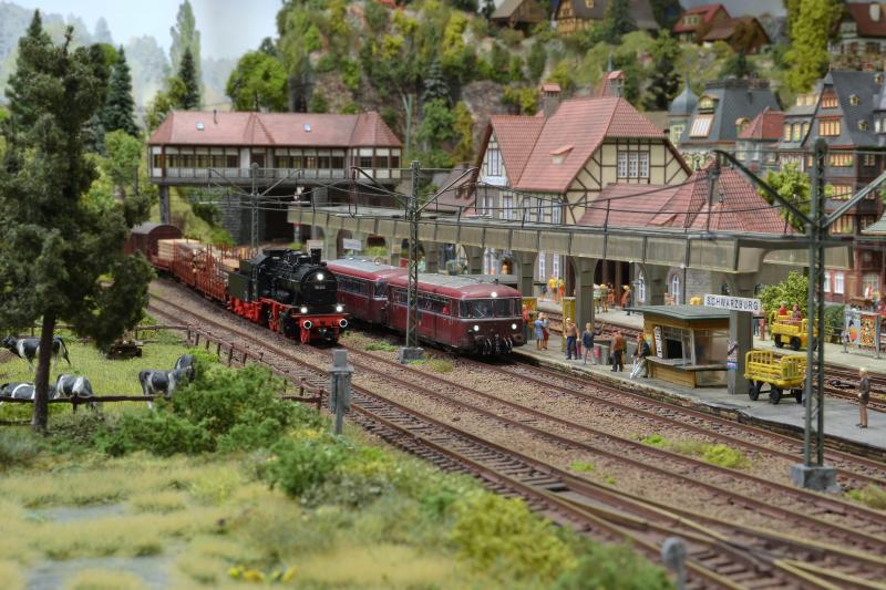

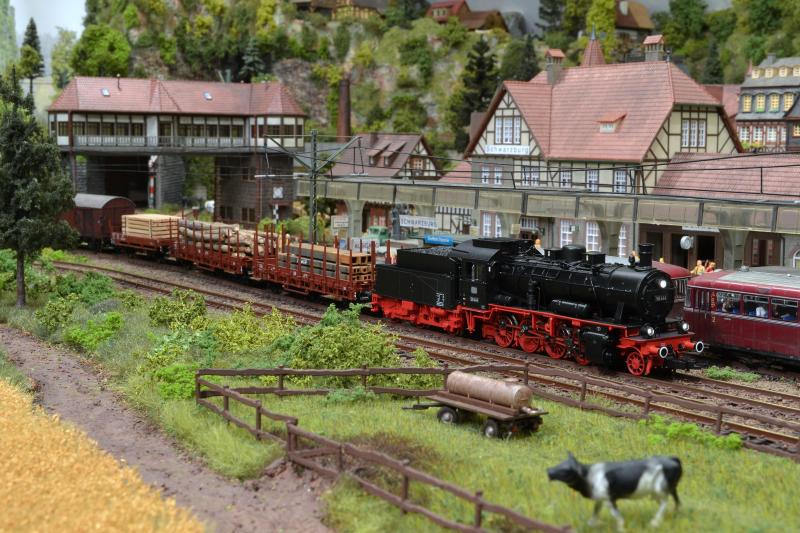

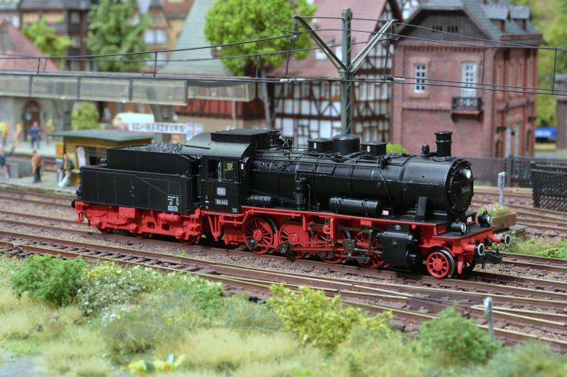

Inderdaad, Bas: prima service en geen centje gezeur. Probleem opnieuw uitgelegd (Chris was er even niet) en Wim pakte meteen een decoder uit een doos, prikte die erin, zei 'loop maar even mee naar de testbaan' en hup, rijden met dat ding.
De 56 van profikoppelingen voorzien, wagonnetjes erachter en gaan met die banaan:
Locje rijdt trouwens - nu alles in orde is - geweldig mooi en soepel. Ook de stroomafname is vlekkeloos. Het heeft nu meer dan een uur rondgereden en alles blijft functioneren. Dus ik ga ervanuit dat het helemaal o.k. is.
Er moeten nog wel een stoker en een machinist in gezet worden, maar dat gebeurt dezer dagen.

Gave foto Ruud,
maar als tie rookt is het toch realistischer
gr Ed.
