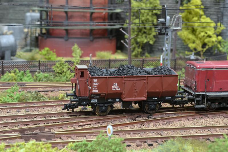

Samen met de probleemloc gisteren ook de nieuwe kolenwagonnetjes van Flm opgehaald: mooie filigrane wagentjes. Hier zie je er eentje uit de set van drie die af fabriek is voorzien van kolenlading. 't Was mooier geweest als ze het wagonnetje ook lichtjes hadden geweatherd. Nu moet ik dat maar zelf doen
Zo'n fraai wagentje doet m'n ergernis over de loc wel weer een beetje verdwijnen.
Laatst bewerkt op: 28 November 2012, 11:03:41 door Ruud K
Roeltje!
Berichten: 583
Re:Schwarzburg-Neuffen-Bahn
Reactie #7240 Gepost op:
28 November 2012, 11:07:19 »
Hallo Ruud,
Weer een leuke aanwinst, dit wagonnetje, neem aan dat Flm. alle onderdelen af fabriek heeft gemonteerd?

Ja, alles zit af fabriek op het wagentje gemonteerd, zoals we van Flm gewend zijn.
