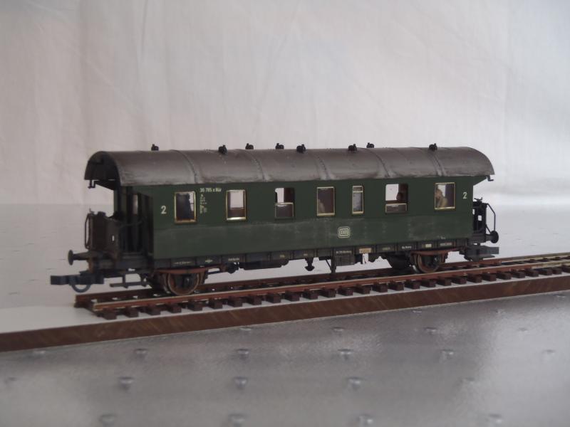

Dankjewel Ruud,
Zoals ik al dacht heb ik de foute versie. Maar er is nog iets wat ik niet begrijp. In de catalogus wordt gesproken over een Cif, periode III, hetgeen volgens mij wil zeggen van voor 1956 (Klassenreform). Op mijn rijtuig staat evenwel Bif vermeld, dus in ieder geval van na 1956. Daarnaast is het rijtuig voorzien van het DB logo. Dat duidt ook op na 1956. Op

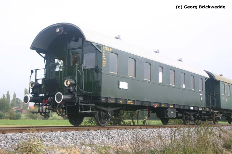

Peter, ik heb wat antwoorden gevonden.
Het model van Flm heeft als bedrijfsnummer 82 922 Wt. Ik heb van deze wagen een foto uit de werkelijkheid gevonden, zij het dat die wagen nog tot de derde klasse behoorde. Als opdruk heeft die wagen Cif. Maak je er een tweede klas-rijtuig van, zoals Flm heeft gedaan, dan is Bif een correcte aanduiding, overeenkomstig met de werkelijkheid.
Dit is die 82 922 Wt in werkelijkheid (nog bedrijfsvaardig en in bezit van de Osnabrücker Dampflokfreunden:
http://www.donnerbuechse.eu/82922.htm
Opvallend is wel dat op de werkelijke wagen tussen het eerste en tweede raam links vooraan de tekst 'Gepäckraum' ontbreekt. Het Flm-model heeft die tekst daar wel staan. Misschien is dat toegevoegd bij de overgang van derde naar tweede klas. Ik heb helaas geen foto kunnen vinden van deze wagen in de tweede klas-outfit.

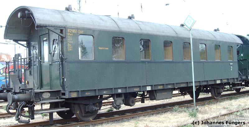

Duidelijk genoeg, zou je zeggen. Maar toch is de werkelijkheid soms weerbarstiger. Ik heb een tweede klas-stuurstand gevonden met de opdruk BPwif. Hier is dus de bagageafdeling wel in de aanduiding aangegeven (nl. door de toevoeging Pw). Ook heeft deze werkelijke wagen de tekst 'Gepäckraum' tussen het eerste en tweede raam. Deze wagen moet van voor 1956 want het DB-logo ontbreekt:
Mogelijkerwijs - maar dit is niet meer dan een veronderstelling - is na 1956 de toevoeging Pw verdwenen en dus alleen Bif overgebleven. Deze stuurstandwagen is trouwens enigszins vreemd, want ik zie wel een toplicht, maar geen lage lichten.
Het was misschien beter geweest als Flm de wagen op de tweede foto als voorbeeld had gekozen, maar dan met driepuntsverlichting en inclusief de opdruk BPwif.

De foto van de 82 922 Wt roept toch weer vragen op. Aan de kwaliteit van met name de kleuren te zien lijkt het mij sterk dat deze foto van voor 1956 dateert, maar dat zou wel moeten gezien het opschrift Cif.
Het lijkt er op dat de 82 922 ook na 1956 nog heeft rondgereden als Cif.

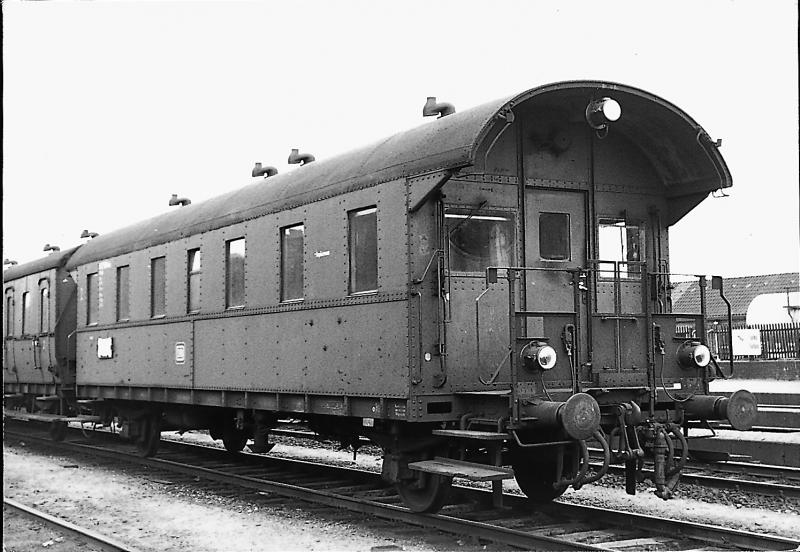

Die laatste foto roept weer een andere vraag op. Het raam van de WC is van voren geteld het vijfde raam. Op onze FLm is dit het vierde raam.
Op de derde foto zie ik trouwens helemaal geen WC raam en zo te zien ook geen afvoer. Dus een rijtuig zonder WC's ?

Peter, dat is scherp gezien. Was me nog niet opgevallen. Dit lijkt op het eerste gezicht een foutje van Flm
. Maar daar staat tegenover dat de werkelijke wagen die Flm als voorbeeld heeft gekozen weer wel een wc achter het vierde raam heeft (zie de eerste foto).

Foto 1: linkerzijde: stuurstand, 3 ramen, toilet, 4 ramen, totaal 8 ramen.
Foto 2: linkerzijde: stuurstand, 8 ramen, totaal 8 ramen.
Foto 3: rechterzijde: stuurstand, 3 ramen, toilet, 3 ramen, totaal 7 ramen.
Foto 4: rechterzijde: stuurstand, 4 ramen, toilet, 3 ramen, totaal 8 ramen.
Het rijtuig op foto 3 is dus van een ander basistype, namelijk Ci-28, -29 of -30. De andere rijtuigen zijn gebouwd als Cid-26 of -27, maar in het ene geval is de stuurstand aan de zijde met 3 ramen gebouwd en in het andere geval aan de zijde met 4 ramen. Daar komt nog bij dat ook het aantal toiletten soms verminderd is is: het type Cid-26/-27 had oorspronkelijk 2 toiletten (te zien op een foto van een rijtuig van de DGEG, twee toiletafvoerpijpen), maar op interieurfoto's van het rijtuig op foto 1, is te zien dat dit rijtuig nog maar 1 toilet heeft. Aangezien er dus variatie bestaat qua gebruikt basistype, aan welke zijde de stuurstand in gebouwd is en het aantal toiletten (en dan mogelijk ook nog welk toilet uitgebouwd is), wordt de hoeveelheid verschillende uitvoeringen erg groot.
@Ruud: jouw rijtuig laat een foto zien van een BCi-29 (de ramen rechts zijn groter dan de ramen links), die oorspronkelijk gebouwd is als rijtuig met 2e en 3e klasse. Voor stuurstandrijtuigen zijn alleen voormalige 3e klasse-rijtuigen gebruikt, voor zover ik weet. Er zijn inderdaad 7-ramige 3e klasse rijtuigen geweest, maar dat zijn de voormalige typen Ci-28/-29/-30.
