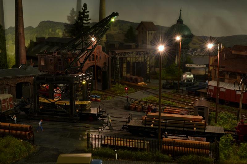

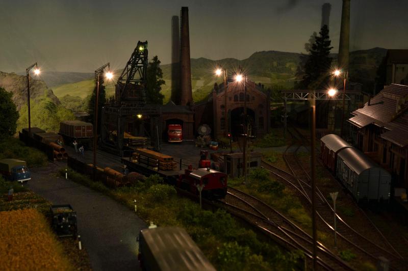

Licht in het kraantje op Kalteneck gemonteerd: in de kraanarm een toplicht en onder de kraanbrug een werklicht.
Viktor
  • BNLS spoorkaart NL

 yay, sfeerfoto's! (y)

mooi ;D  (y)
wel gevaarlijk hoor.. dat busje zonder verlichting daar op de weg :P
de verlichting van de kraan valt wel een beetje in het niets vergeleken met de lantaarns :(
groeten,
Auke
  • Berichten: 12179
  • Schwarzburg-Neuffen-Bahn
Re:Schwarzburg-Neuffen-Bahn
« Reactie #6967 Gepost op: 08 November 2012, 21:05:09 »
Ja, vind ik ook. De ledjes in de kraan zijn wat aan de zwakke kant wat lichtopbrengst betreft. Daar zouden eigenlijk sterkere in moeten. Maar eens zien wat ik ga doen.

« Reactie #6968 Gepost op: 08 November 2012, 21:42:56 »
zo laten
de straat lantaarns iets dimmen
krijg je wat meer schaduwen
en wat donkerder plekjes

« Reactie #6969 Gepost op: 08 November 2012, 23:19:06 »
Ruud,
Misschien inderdaad de lantaarns iets dimmen, op de 2e foto onder de kraan op de wagon zie ik toch wel genoeg licht, maar ik denk dat ze overruled worden door de felle lantaarns.
Ik kan ook fellere voor je maken.
Groet Jan.

Citaat van: Ruud K
Ruud, een 100 Ohm weerstand in serie met de lantaarns. Verlengt ook aanmerkelijk de levensduur van de lampjes ( hoe zou ik dat nu weten ;) )
Grtzz,
Karst

Ruud,
Schijnt de lamp van de kraan niet naar beneden en die van de lantaarnpalen rond. Dit is in het echt tenminste wel zo. Bij een dergelijke foto zal een kraanlamp altijd zwakker branden. Kijk eens onder de giek en voor de lantaarnpalen over het gehele terrein. De gieklamp is extra verlichting op de werkplek.

Ik denk dat ik de tip van Karst ga toepassen: de terreinverlichting op een lager pitje zetten.

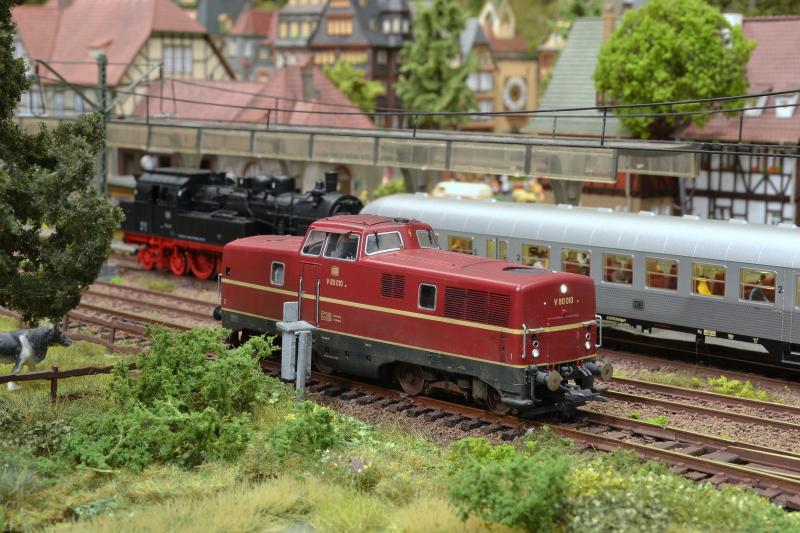

Sinds vandaag heeft deze geweatherde V 80 met sound en schakelbare cabine- en sluitverlichting een nieuw thuis gevonden in Schwarzburg:
