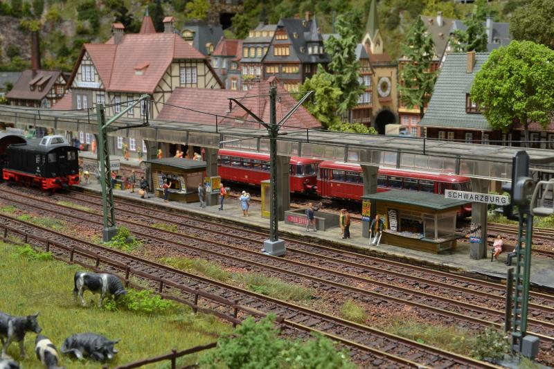

Dan krijg je dit en dat vind ik toch niet mooi:
Berichten: 7328
Re:Schwarzburg-Neuffen-Bahn
Reactie #5510 Gepost op:
19 February 2012, 20:09:07 »
Daar heb je gelijk in, veel te grof..
vrgr Steef
Mvh Steef

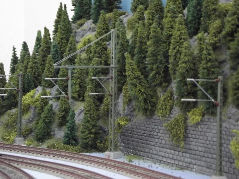

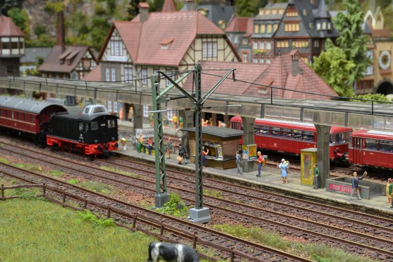

Ik ga de bovenleiding aanbrengen met behulp van deze masten, die ik na een tip
van Ron
hier in m'n draadje een paar weken geleden heb gekocht. Zij passen het best bij de tijd en de uitstraling:
Het zijn mooie slanke en gedetailleerde mastjes van Viessmann (artnr. 4127). Oorspronkelijk wilde ik ze plaatsen op de plek van de oude masten, zoals op de foto hierboven. De hartafstand tussen de rails is daarvoor precies goed. Maar ... ik wil ook graag elocs langs het perron laten stoppen. Dus moet het anders. Het wordt dan dus zo (uiteraard na verlegging van het middelste spoor):
Aan de andere zijde van het perron - waar de railbus staat - komt geen bovenleiding, want daar stopt alleen lokaal treinverkeer dat d.m.v. diesels en stoomlocs wordt afgewikkeld.
Er is overigens nog wel één andere optie die het verleggen van het spoor niet nodig maakt, namelijk bovenleidingmasten plaatsen aan de perronkant. Dan staan die masten wel op het perron en moet je bij de overkapping een gat erin maken. Niet zo'n fraaie en ook een weinig realistische oplossing.
