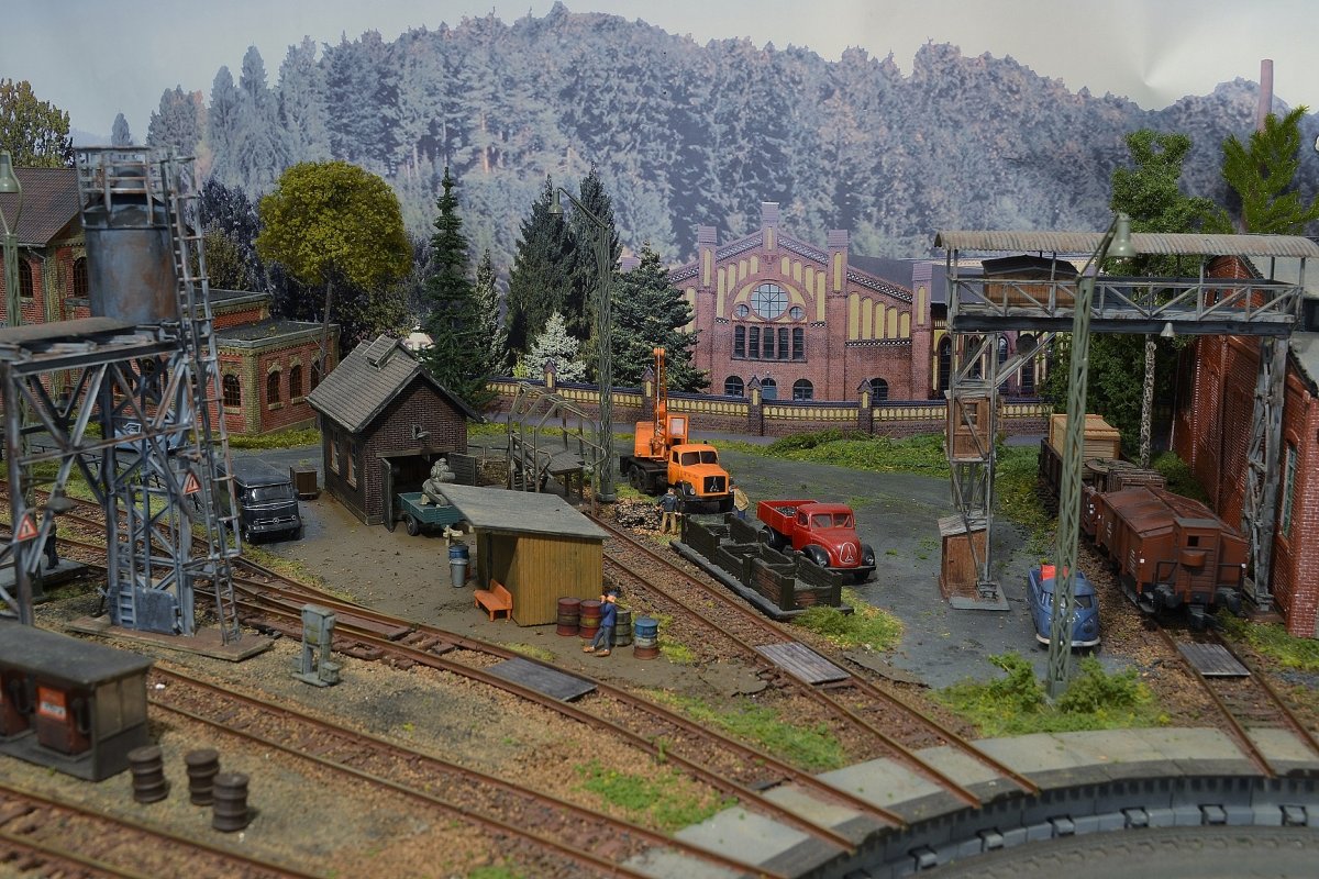

De reconstructie van het middenterrein van het BW is zo goed als afgerond:
