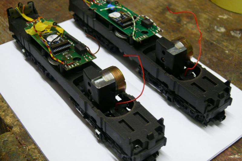

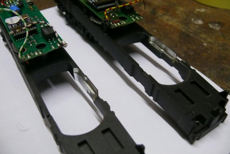

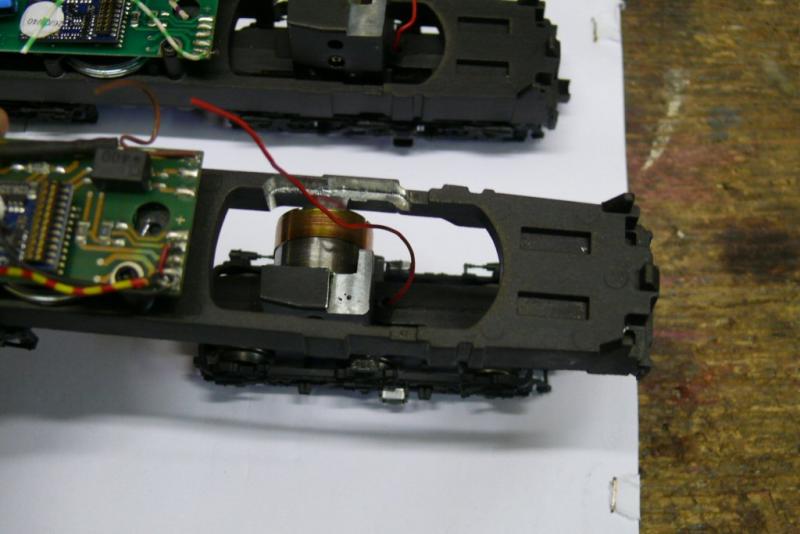

Vandaag toch eens aan het onderzoeken geweest of er niet meer
uit het frame te frezen valt zodat het complete draaistel inclusief motor
zo in en uit gehaald kan worden, conclusie: dat kan!  (y)
Zie onderstaande foto's voor het bewijs  ;D
Klikbaar voor een vergroting.
De voor en nabehandeling van het draaistel, zonder de draaipunten van de
draaistellen aan te tasten.
En zo past het frame zo over het draaistel heen, zodra het motortje het frame
door en slechts het draaistel iets naar voren bewegen en hoppa die zit in zijn geleiding.
Let overigens niet op de vreemde draadkleuren, dat is nog vanuit de oude analoge tijd,
de motor moest direct analoog aangestuurd worden en de verlichting via de decoder.
En dan heb je er maarzo 2 klaar, overigens heb ik de 3e 1200 die al reed ook nog een freesbeurtje gegeven.
Wat schetste mijn verbazing, als je de motor met de contactpunten verticaal ten opzichte
van elkaar zet past het draaistel wel door het frame zonder het extra freeswerk  :-X
Maar goed, 3 loccen gedaan en wat een heerlijk verschil, er rijdt nu een testronde's maar wat
een lekker geluidje  (y)
Cranmore Road. Brits 1:43,5
