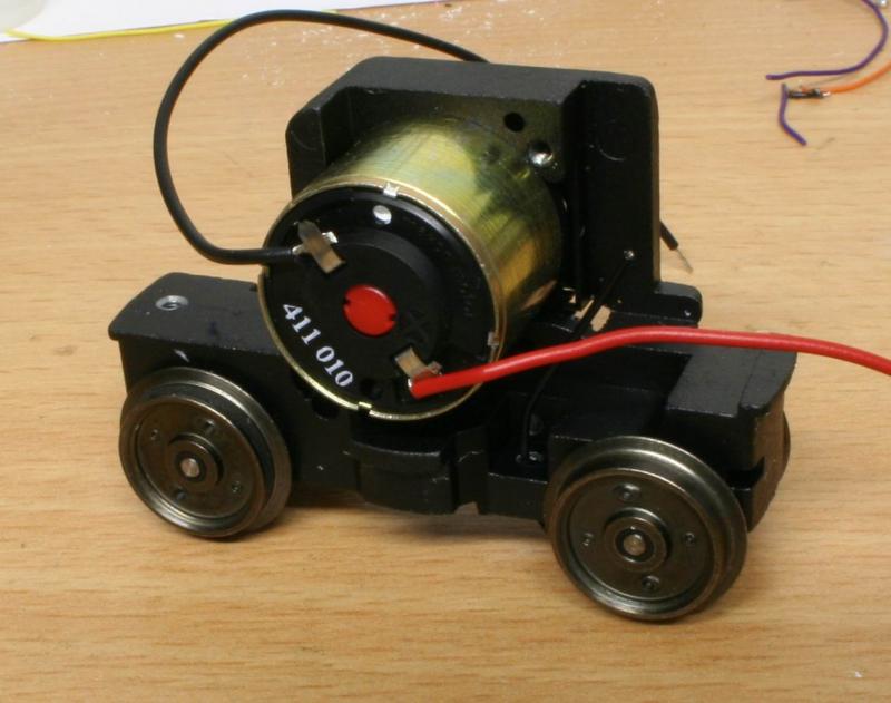

Vanavond heb ik het draaistelhuis van een NS1200 draaistelframe uitgefreesd en de motor past er exact in. Ik vind het wel een beetje lastig dat je eerst het draaistel vanonder in het frame moet zetten en dan pas de motor erin, want het geheel gaat niet door de opening van het frame. Maar nu mijn vraag. Het rondsel op de motor zit er omgekeerd op tov van de Trix motor. Dat zie ik op foto's van jullie ook. Maar het 2e tandwiel, dat de laatste vertraging is tussen de motor en de tandwielen die de wielen aandrijven zit met zijn rondsel in de weg, in die zin dat de motor er daardoor niet ver genoeg in het draaistelhuis gaat, zodat het motorrondsel niet in het eerste tandwiel grijpt. Doe ik nu iets verkeerd, of hebben jullie iets van het motorhuis afgehaald. Ik krijg een beetje de indruk dat Bernd dat ook heeft gedaan.
Graag advies,
Ivo

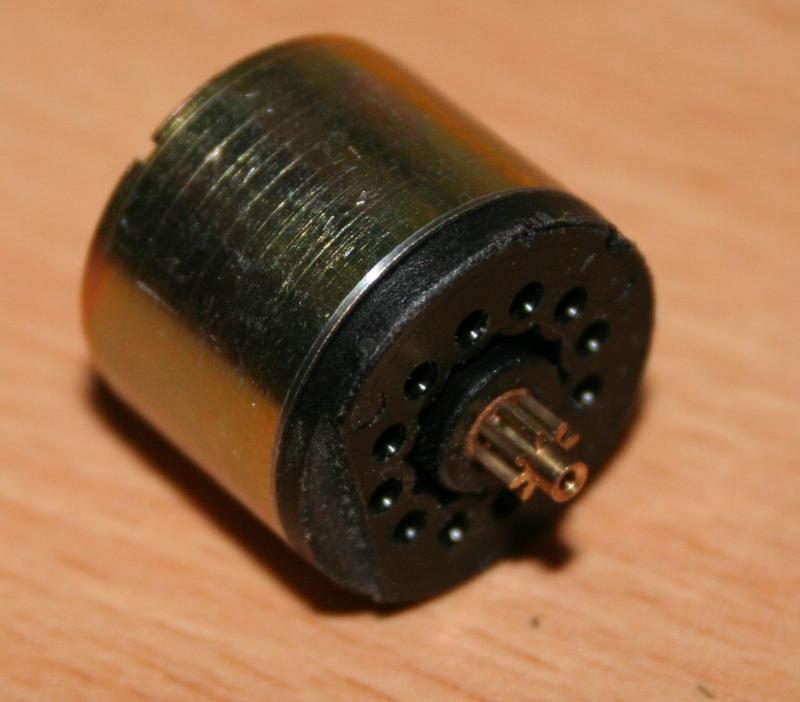

@Ivo, Ik had er inderdaad ook last van de montage van het motor in het draaistelframe, maar en andere oplossing is er helaas niet. Ook het rondsel zit bij mij in de weg, ik heb iets van de plastic van de motor gefreesd:
Groet

Op de foto zie ik nu wat je hebt gedaan Bernd! Om dat dat vrij donker is had ik het eerst niet gezien. Gisteravond eerst de motor in de frees en daarna in het draaistel gezet, alle draaipunten in de olie en de tandwielen in het vet en het geheel draait. Niet echt geruisloos, maar ik krijg de indruk dat dat het geluid van het metalen draaistel is.
Alleen inbouwen ging nog niet ???  Ik moet van het chassis nog wat frezen aan de bovenkant, om de motor in het draaistel te kunnen duwen.
Sorry, had het verhaal ook kunnen erbij zetten :-\ Zou het de volgende keer duidelijker doen.

Inmiddels is ook de 25.5 voorzien van een nieuwe motor. Er was geen aanpassing aan het loopdraaistel nodig, slecht motor in drukken en klaar...
De frame moet iets aangepast worden, niet veel werk...

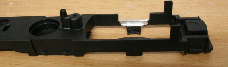

Het inbouwen vergt inderdaad enige inspanning en voorzichtigheid.
Ik heb als eerste het motortje afgedraaid op de juiste maat, daarna
het frame te grazen genomen in de freesbank, het lastige met het frame
is het kunststof beugeltje wat het draaistel vasthoud, deze belemmerd
de slag van de motor en moet ook bijgewerkt worden.
