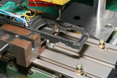

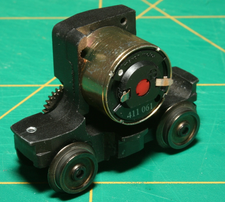

Zoals aangekondig wat meetwerk verricht....
En gelijk de boel maar afgebouwd  ;D 8)....

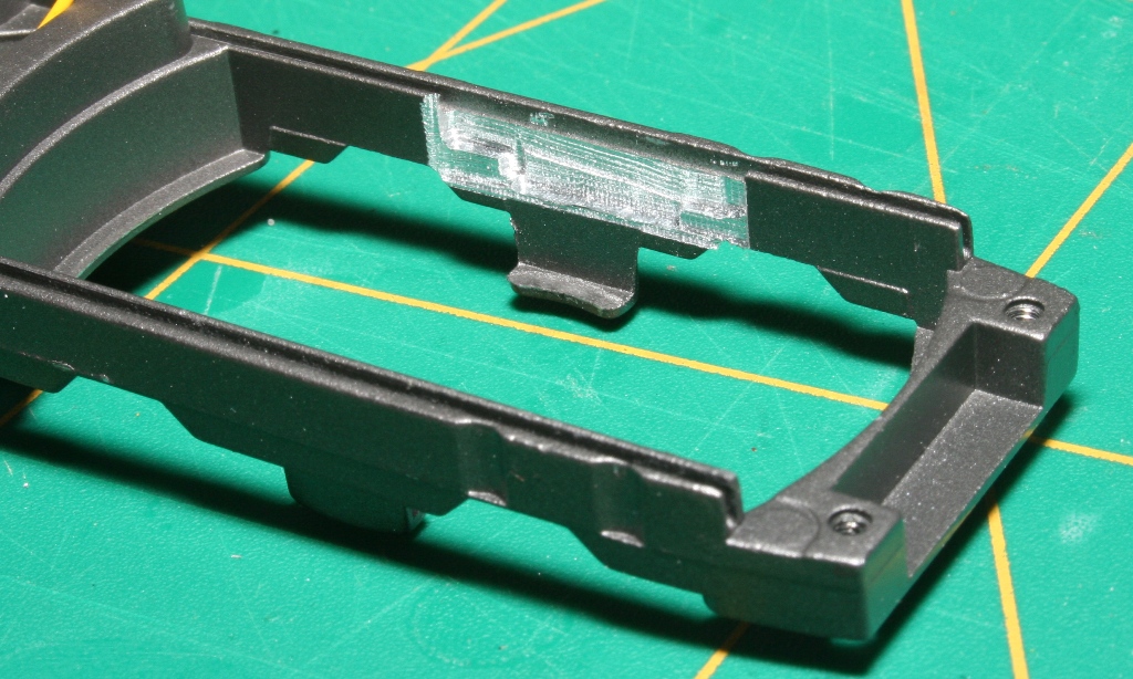

... Eerst weer ca. een 0.1 mm uit het motorframe frezen.

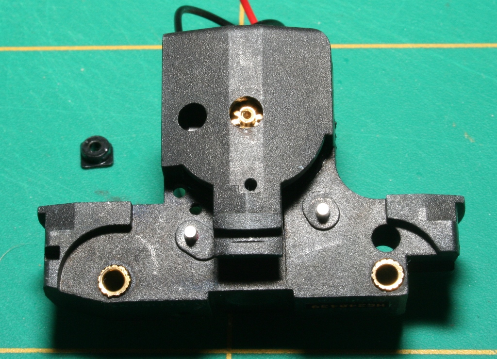

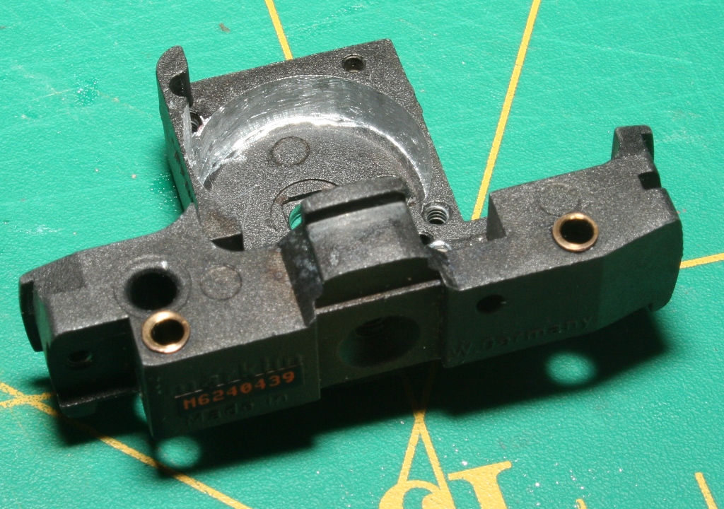

... het oude ankerlager er voorzichtig uitdrukken. Tandwiel komt precies voor dat gat :)

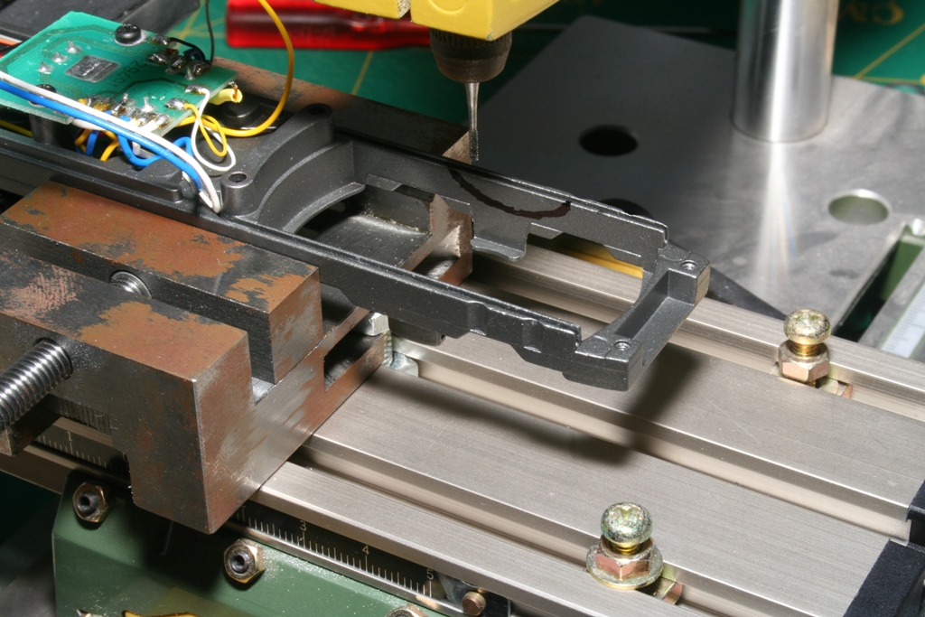

... na het aftekenen, de frees in de zijkant van het frame om ruimte te maken voor de uitslag van de motor.
... na een kwartiertje voorzichtig frezen.

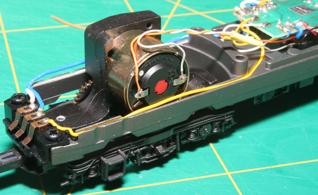

... Draaistel verder afmonteren en SMEREN !! Ook hier weer: net alsof het nooit anders geweest is  (y)
... afgebouwd, op de kap na. Eerst een proefritje....
WHOWHWOWOWHOW !  Alleen bij lage snelheden ( ca. 10 - 20 km/u schaalsnelheid ) hoor je een beetje de tandwielen, daarna en daarbeneden helemaal NIETS ! anders dan kedengedeng van de wielen op de rails  ;D 8) (y)
'kzal hem morgen meenemen naar Houten, kunne geinteresseerden even het ding van binnen bekijken ;)

Inderdaad Koen,
Ik zei al eerder dat het geen beginnersombouw is. Maar... met een goede frees en geduldig en secuur werken heel goed te doen !
De motor zit met een klempassing op de kunststof rand geklemd in het motorhuis.

Een tafelfrees is niet per definitie nodig. Het ook mogelijk een boormachien in een bankschroef te klemmen en met een vaste hand het overtollige metaal uit het frame weg te frezen. Ik kan je zeggen dat, dat prima te doen is. Wel kan ik je bij dit klusje een beschermende bril en oordopjes aanraden.
Het onderstaande is bijvoorbeeld op bovengenoemde wijze gerealiseerd:
Verder is het zo dat niet voor elk model een frees noodzakelijk is. Een frees is met name nodig  bij de modificatie van draaistellocs.
Bij andere dan draaistellocs kan een vijl ook voldoende zijn. Zie bijvoorbeeld hieronder:
Ook zijn er locs waarbij er in het geheel geen frees- of vijlwerk aan te pas komt.
Tot zover het ‘ijzerwerk’ aan het frame. Dan nu het motorhuis.
Als ik het goed heb zijn er drie verschillende draaistel motortypen bij Huize Märklin. De LFCM en nog wat waarvan ik de afkortingen niet meer weet. Mij is duidelijk geworden dat de binnenafmetingen van het motorhuis van de trommel collectormotor (art. 60146) niet allemaal identiek zijn. Misschien is dat wat naïef om te verwachten dat ze allemaal identieke afmetingen hebben.  ::)
De Lemo Solar motor past soms wel en soms niet in de ‘opening’ van het motorhuis. In dat laatste geval moet er een frees aan te pas komen en ook hier is de boormachien/bankschroef methode zeer wel te doen.
Tot zover maar even. En nu zelf aan het werk!  ;D

Vanmiddag ben ik met de NS 1100 in de weer geweest.
Ook in deze loc is de Maxon van Lemo Solar prima in te bouwen.
Wel zijn er zijn een paar kleine aandachtspunten.
In de loop van de week volgt een verslag met foto's op mijn site.
