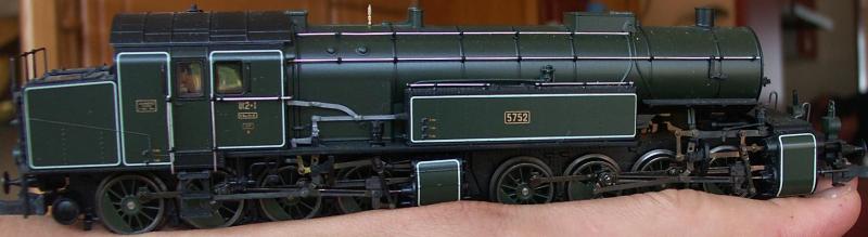

We zijn al vaker van de 1200 afgestapt, maar ik breng het nu naar het buitenland.

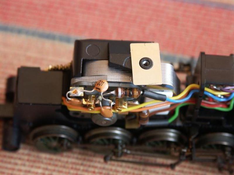

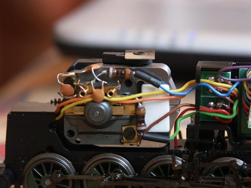

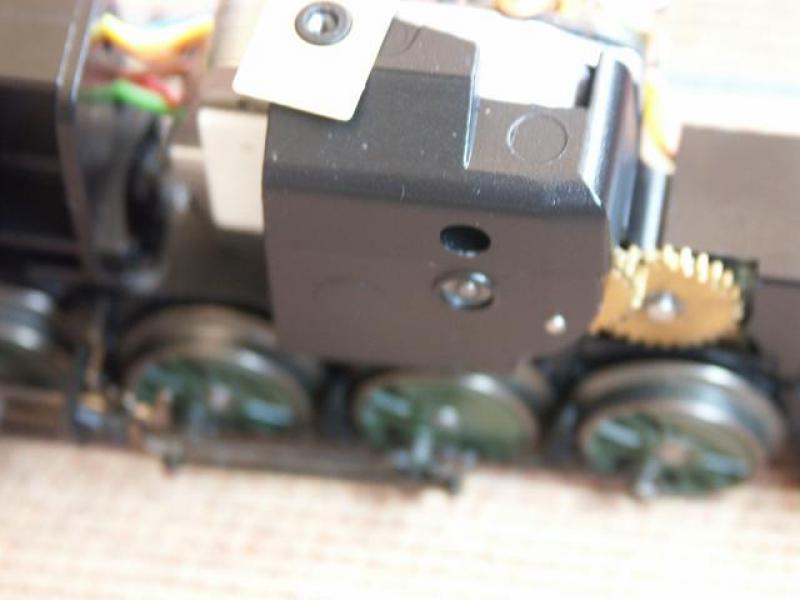

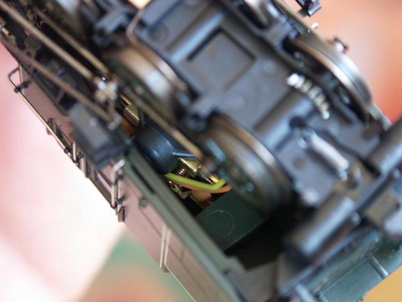

Mijn vader is wel tevreden over zijn 1200 aandrijving (en die dus erin blijft), wat mij iets minder blij maakte. Nu schoot mij opeens te binnen dat ik zelf ook een mooie Gt2x4/4 van de Beierse spoorwegen heb (beter bekend als Br96), ook met zo'n rotmotor. Nu wil ik de kenners uit dit draadje vragen of ze misschien kunnen zien of ik allicht deze motor kan vervangen door Lemo-Solar.
Ik zal wat foto's plaatsen, waar jullie mogelijk wat uit kunnen zien of het wat kan worden.
Als eerste een opfrissing welke loc we over praten.
Van onderen ziet hij er zo uit.
Als we hem dan openmaken krijgen we de volgende beelden.
Zien de kenners hier mogelijke bezwaren tegen?
Alvast bedankt,
Henk

In principe zou het inbouwen mogelijk moeten zijn. Maar zeker als je eerste bent die een bepaald model onder handen neemt, heb je geen garantie op succes. Beetje lef moet je wel hebben om deze loc als eerste uit te kiezen.
Van de andere kant is het zo dat als het mislukt, je de originele onderdelen opnieuw bestelt en de loc weer in elkaar zet of je gaat alsnog voor een Faulhaber ombouwset. Dan moet er sowieso gezaagd/gefreesd worden.
Voordat je de frees er aan te pas laat komen, moet e.e.a. goed nagemeten en (indien mogelijk) gepast worden. Als ik het goed zie, zwenkt bij deze stoomloc het achterste deel waar de motor zit uit, terwijl de kap 'vast' zit. Dat betekent dat de motor die bewegingsvrijheid (extra) moet kunnen hebben.
Zie onderstaande link, er staat een ombouw met een tenderloc bij.
http://modellbahntipps.mo.funpic.de/Glockenankermotorumbau.htm
Groeten van Jean
Nog een kleine toevoeging: Voor hetzelfde geldt past de Lemo 'gewoon' in de opening van het motorhuis en hoeft er geen frees aan te pas te komen. Bij de BR 152 is dat bijvoorbeeld het geval. Loshalen en passen en je weet het !
« Laatst bewerkt op: 06 September 2009, 22:48:30 door Jean »
