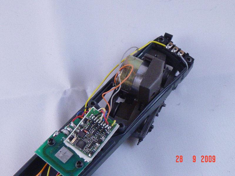

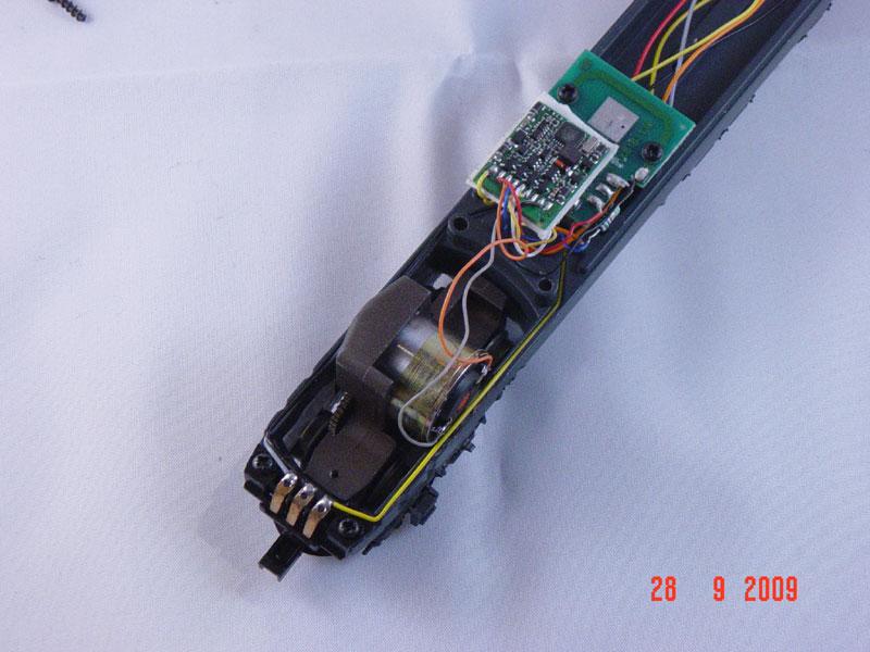

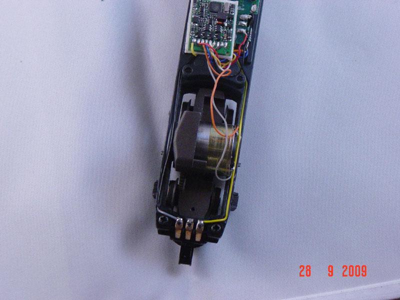

« Reactie #146 Gepost op: 28 September 2009, 01:13:46 »
Hallo Allemaal,
Ook ik heb een paar van die motoren aangeschaft en ben als eerste met de Motorpost begonnen.
Ik heb het iets anders aangepakt als Karst en wel zo dat ik niet het motorblok heb uit gefreesd maar de motor zelf in de draaibank heb gezet.
Op de foto's is duidelijk te zien tot hoever ik de motor heb afgedraaid.
Verder natuurlijk ook iets uit het frame gefreesd en de motor vast gezet met een druppelte industrie lijm. Hij loopt nu als een trein zonder de herrie van de oude motor.
gr Frits
« Laatst bewerkt op: 28 September 2009, 01:16:00 door Frits Westers »

Re:Trix NS 1200 stiller krijgen
« Reactie #147 Gepost op: 28 September 2009, 08:28:52 »
Hoi Frits,
Tja... Da's eigenlijk de beste oplossing ;)
Maar... de freestafel was hier al aanwezig, de draaibank moet nog komen  ;D
( zit alleen nog wat tegen de prijs van zo'n ding aan te hikken ....   :( )
Maar niettemin mooi dat het ook jouw MP helpt aan prima rijgedrag  (y)
Grtzz,
Karst
