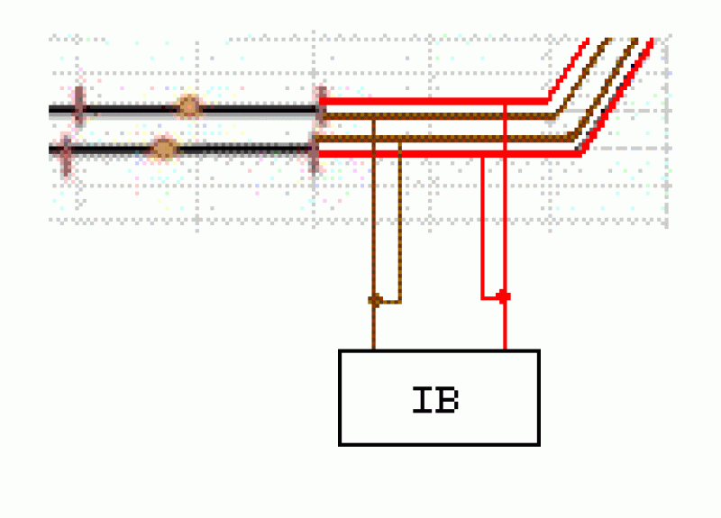

Ik zou bij het begin beginnen en vraag me daarom af hoe de IB op de rails aangesloten is. Zit dat op deze manier?
Want dat is helaas uit de foto's en het baanplan niet op te maken.
Fred.
Fred.
nee niet echt
aan de onderzijde zit de massa aan de onderste railstaaf en na de keerlus zit hij aan de binnenste railstaaf. rekening houden dat de + en de - zijn omgedraaid na de keerlus
