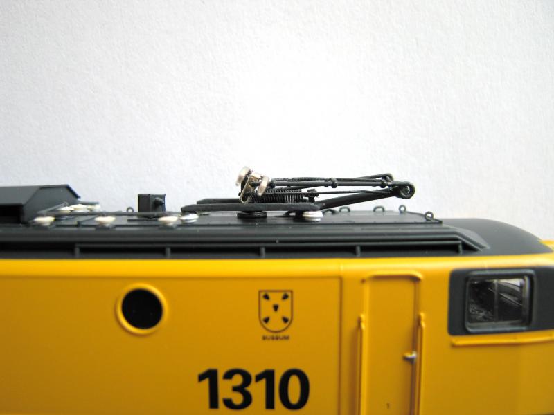

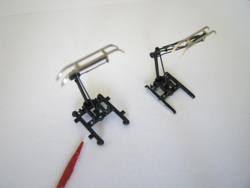

Zoals beloofd hier mijn verschuiving van de Rivarossi 1310 pantograaf

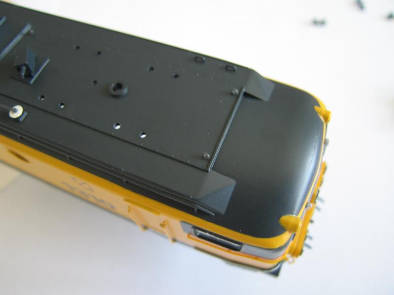

Demonteer de pantografen en verwijder de uitstekels mbv Dremel en vijl (deze horen er niet te zitten). Steun opnieuw grijs verven en de isolatoren van een witte rand voorzien:
De nieuwe gaten zijn precies 5mm verschoven. Het aftekenen moet nauwkeurig gebeuren, voor het boren van de gaten heb ik deze eerst even met de punt van een kraspen gecenterd (dit voor het weglopen van de boor te voorkomen):

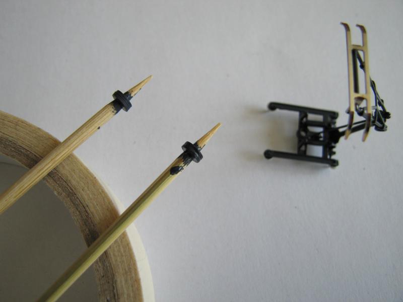

De pantograaf wordt gemonteerd door een schroefje en rust op een busje (meegegoten in de kap). Dit busje moet echter verwijdert worden anders kan de pantograaf op de nieuwe positie niet vrij bewegen. Het busje is opnieuw gemaakt uit enkele ringen M2:
De oude gaten van de isolatoren zijn vanuit de binnenkant van de kap gevuld met twee componenten lijm.
Na drogen van de lijm zijn deze eerst voorzien van een stipje grijze verf en voor de leiding met een kleinere diameter weer uitgeboord.

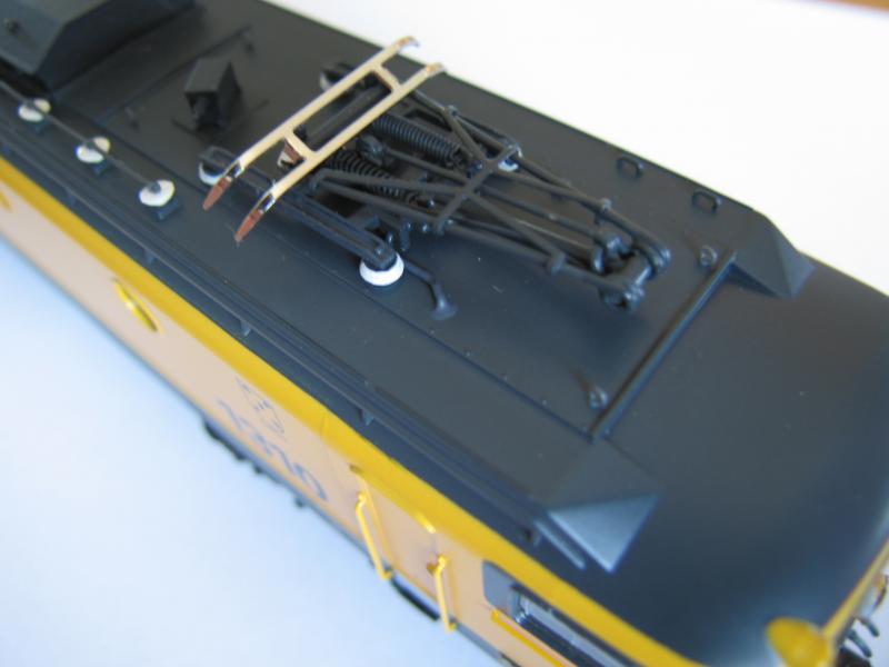

Na het terugplaatsen van de pantografen is het eindresultaat:

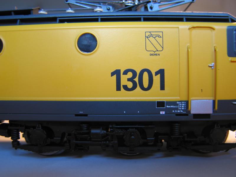

Omnummeren, dat doe je gewoon zo:
Na een opmerking dat de inkt erg hardnekkig zou zijn bij deze 1300 van Rivarossi was het wel even spannend...
De uitdaging was te groot om het niet te doen en ben er dan ook na goed overwegen van aanpak aan begonnen:

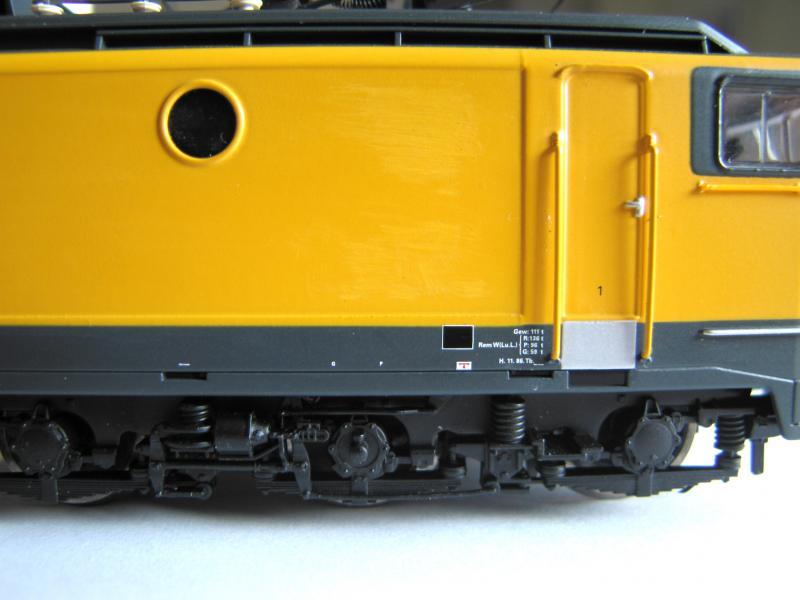

de opdruk 1300 en stadswapen is met zeer fijn (1000 of fijner) schuurpapier (in puntje gevouwen) heel rustig weg geschuurd. Tot mijn grote verbazing ging het heel gemakkelijk en liet de lak snel los, zonder veel druk met schuren uit te oefenen.
Persoonlijk ben ik geen voorstander van Wasbenzine, Terpentine en of M600, de kans dat de gele lak beschadigd wordt is dan veel te groot. Na het schuren wel even alles met een wattenstaafje, in terpentine gedrenkt, schoongemaakt voor de transfers.
De hele kleine krasjes zijn nauwelijks te zien en zullen na vernissen geheel weg zijn (zou dat nodig zijn) door extra belichting zichtbaar gemaakt!!!
De transfers zijn o.a. te krijgen via Brekelmans, Kleinspoor en andere aanbieders.

Begrijp ik het nu goed dat je alleen in de voorste gaten een extra leiding geplaatst hebt, omdat de achterste (na dichtmaken) niet echt opvallen door de plaatsing van de panto?

dat is juist: de gaten onder de pantograaf-stangen vallen bijna geheel uit het zicht, daarom alleen voorzien van stipje grijze verf.
Het oude gat voor montage panto, geheel niet afgewerkt (valt geheel onder de pantograaf, alleen het opstaande busje weggeboord.
