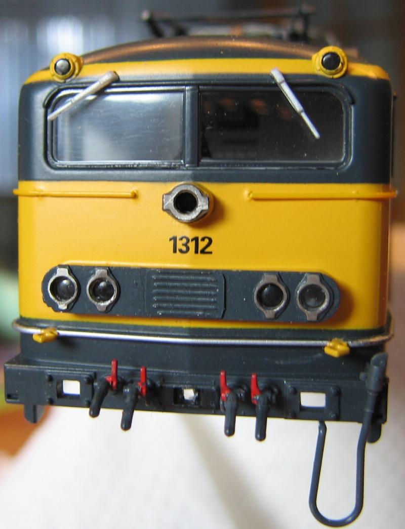

Ben er toevallig ook nu mee bezig, moet zeggen een beetje eng bij een model van deze prijsklasse is het wel. Tevens heb ik ook de 3e pit vervangen, na goede overweging wel-niet.
Persoonlijk vind ik het TOP, alles mooi strak en degelijk (zelfde kleur) ziet er gelikt uit..... (Ger Knijf, Perfekt werk heb je geleverd, mijn complimenten) (y) (y)
@NS1100
Het plaatsen van het derde pit is geen probleem, idem met de prikker (TIP van het jaar!!!).
Zorg dat het geets plaatje iets klemt op de prikker, doe voorzichtig (Nooit direct uit de tube, maar bijvoorbeeld ook met een prikker) iets secondelijm aanbrengen. Zeker geen druppels, een heel klein beetje is meer dan voldoende. Je ziet dan het doffe grijs (van het schuren) voller donkerder grijs worden. Neem de prikker met 3e pit en plaats deze, kijk of deze recht loopt met de railing en frontraam (je kunt deze altijd nog een beetje draaien, of haal hem los en plaats opnieuw).
Wil je een foto zien van de nieuwe derde pit van Ger, dan kan ik je straks een foto plaatsen, het staat nu te drogen...
Heb je nog vragen stel ze gewoon, we proberen eenieder zoveel mogelijk te helpen.
 (y)
Succes
« Laatst bewerkt op: 16 April 2010, 18:18:18 door Northlander. »
Binkie
  • Berichten: 31
  • Soms zou ik willen dat ik een kat was .....
Re:Rivarossi NS 1310/1312 Gerenoveerd
« Reactie #532 Gepost op: 16 April 2010, 18:36:18 »
Hier mijn voorbeeld van de lampring geplaatst en wel ( volgens de 'sateprikker-methode' )
Even klikken op het plaatje geeft een grotere weergave. ( kan je hier niet groter dan 400*300 Plaatsen ?)
Grt Peter
