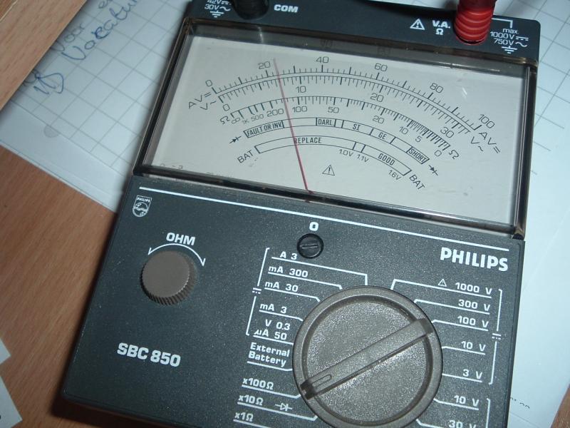

Dit geeft hij tussen de rood en zwart

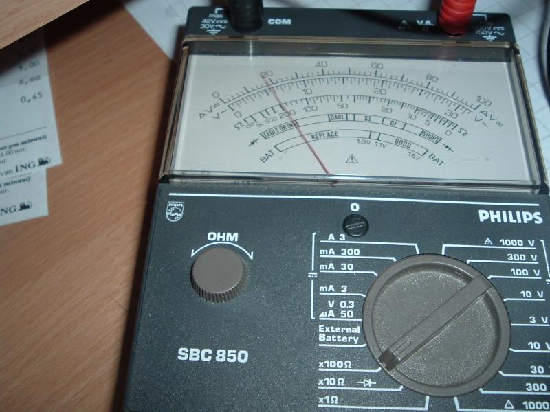

En dit tussen grijs en oranje.

Ik begin wat te vermoeden. Meet eens tussen grijs en zwart, en dan tussen oranje en rood? De fototjes zijn prima zo van de meter.

Tussen grijs en zwart exact hetzelfde als foto 2
Tussen oranje en rood hetzelfde als foto 1
